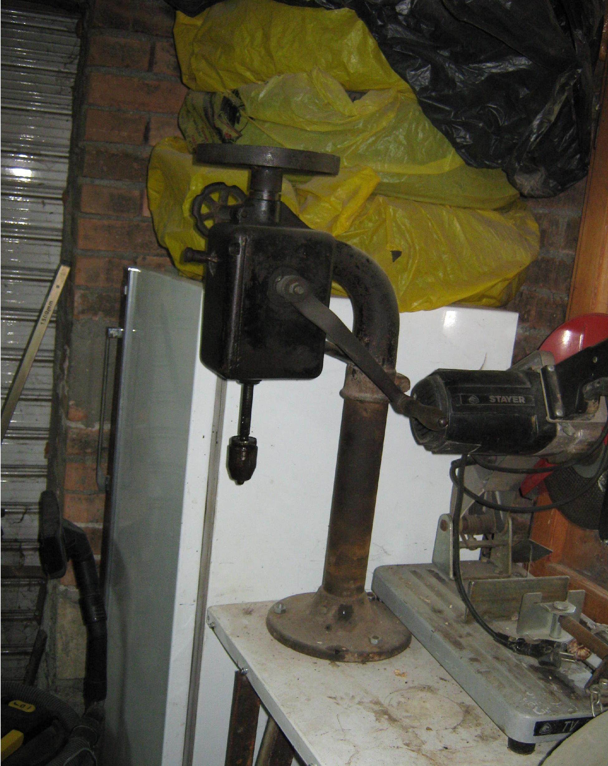

Да ползвам темата за питане. Имам колонна, ръчна с манивелно задвижване. Само от патронника май нищо не става,а е с някаква шибана резба(сигурно 12мм ситна, или нещо от сорта, 1/2 20 unf не става). Дайте идеи за някакъв тунинг!

Баси тва трябва да го снимаш такова чудо не сам виждал няма ли морз да извадиш патронника и директно набиваш нов морзов конус с патронник :-)

Обещавам снимки! Производство от преди девети, даже има две скорости, отгоре с маховик. Патронника е на резба, сваля се без проблем, но няма какъв друг да завия. Липсват му отвътре някакви пружинки между челюстите и още нещо( стегнат докрай не избутва челюстите). Масичката е подвижна по колоната, но е счупена в основата и днес говорих на Земляне цветните заварки, да го парнат чугуня.

Стандартно повечето колонни или поне съвременните са с морзов конус отгоре над патронника който се набива в машината (морзова опашка не знам как и викат) на тая опашка се закрепя самия патронник, конусите са няколко размера идеята беше при тебе ако е с морзов конус да избиеш цялата опашка заедно с патронника и да си земеш новопроизведена опашка с патронник предполагам ще е по стандартна резбата на опашката и ще може да си земеш патронник но продават и комплекти патронник-а с опашката. Просто го давам като идея, но не знам дали е така при твойта машина. За сваляне на конуса( ако е на конус) разгледай над патронника където влиза стъблото дали имаш овален прорез, ако е с морзов конус там се набива едно инструментче което сваля целия конус.

То идеята е да се ползват направо свредла с морзови опашки, но при мене със сигурност няма конусна връзка( мина почти цяалостно разглобяване, една 50 годишна, черна грес, три дена не можах да се измия). Просто е нарязана някаква резба, около 12мм на шпиндела и не откривам продаван патронник с такава резба. Всичко близко е 1/2 UNF 20.Имам такъв патронник, но се завие три оборота и дотам. Имам две идеи, но не съм разглобявал патронник и не знам има ли мегдан за разпробиване и нарязване на друга резба, за 3/8 unf24 директно, а за 1/2 с преходна втулка(външна примерно 16мм ситна, вътрешна вероятно 12мм ситна). На патронник с морз същият номер.

Преди време обещах снимки

Това е много ценна реликва и антикварната му стойност може да е повече от нова професионална бормашина.
Иначе купи си патронник който мислиш да ползваш (предлагам ти да е с възможност до фи16), свали стария патронник и иди при един стругар. Той ще ти изработи преходен детайл който да завинтиш на вретеното на твоята бормашина, а от другата страна ще е с конус със стандартен морз необходим да набиеш новия патронник. Едва ли ще ти вземе повече от 8-10 лева.
