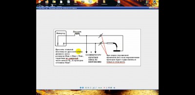

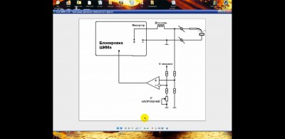

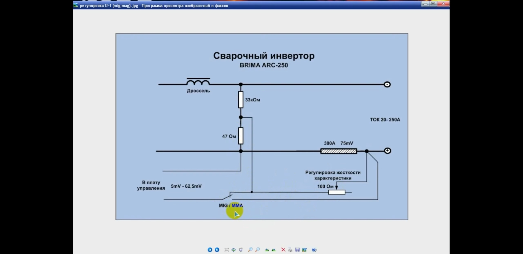

Гледам ,че се продава приставка за телоподаване към която се свързва инверторен електрожен https://tigtag.eu/produkt/mig-200c/ Та искам да попитам дали някой е ползвал подобно нещо и дали си струва да се купи . Имам ето такова инверторче https://argo-market.com/Products/Details/1278 и като цяло вече 4та година си го ползвам и нямам никакви проблеми , но си купих едни тънки профили 1,2мм и само ги прогарям и се изнервям ,а като намаля тока на инвертора почва да се подмушка много шлака и заварката не става както трябва .Та си мисля за телоподавка ,ама няма какво да правя инверторчето ако си купя само MIG апарат .
Според мен не си заслужава инвестицията,а и резултата...
Резултата би се установил само опитно,т.е. с проба!
Има една много хубава наша поговорка: "Не казвай хоп, преди да си скочил".
enigma79 - напреднал
пон май 25, 2020 8:34 pmagj написа:
чет май 21, 2020 10:09 pmenigma79 написа:
чет май 21, 2020 9:56 pmmaxuel82 написа:
Предвид че имам техният MMA 200 и не съм очарован при прецизни заварки на тънки детайли си представям с телта как ще е,трагедия.Доста четох какво да променя по апарата за да го ползвам за MIG,а именно се пипа шунта 75mv за да може да придобие точната характеристика на тока за MIG и ако се добави и един potentiometer 10k за регулиране на тока,а и ключ за включване и изключване на преработването MIG,последната снимка.
