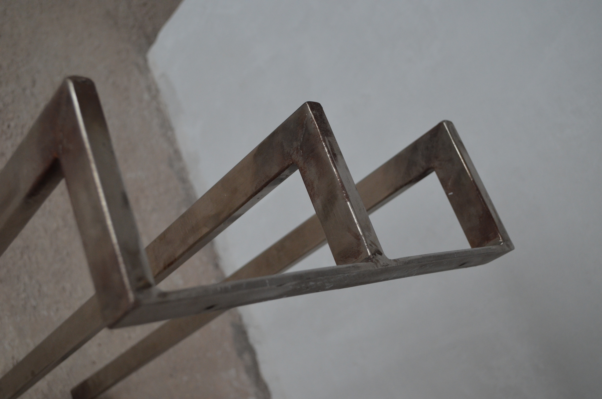

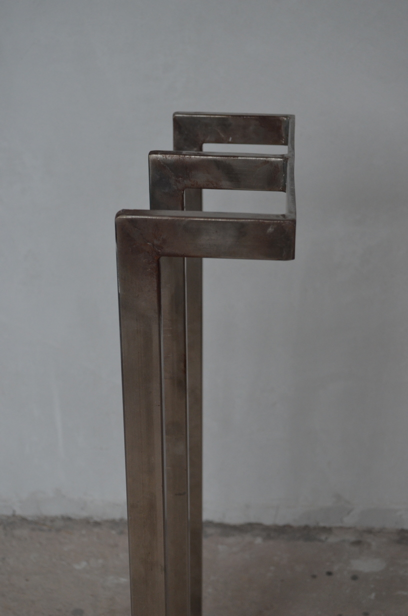

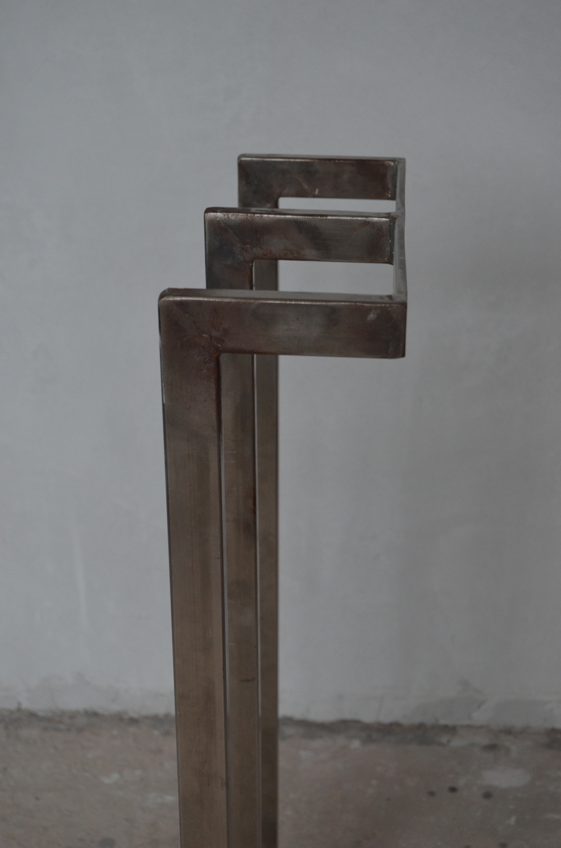

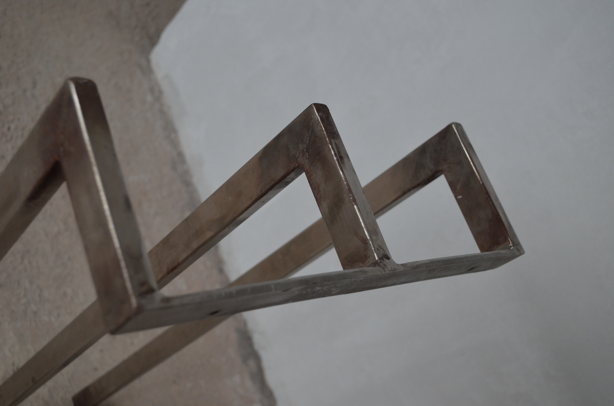

Здравейте майстори, преди година-две майстор железар ми направи парапети от неръждаеми профили, сега гледам по тях има червен налеп. Приложил съм снимки. Не зная дали е така от скоро или от отдавна, но самия материал беше без такива неща, защото съм му го доставял аз. За съжаление вече нямам връзка с майстора и не мога да чуя мнението му, така че надеждата ми е тук някой да препоръча как да ги третирам за да изчезнат. Предполагам, че са вследстие от заваряването, защото са концентрирани около местата със заварки.
Пробвах с кореселин - не помага. Пробвах да шкурна - горната повърхност се поизчиства, но под нея остава по-тъмно на цвят петно. Не смея много да шкуря тъй като не разполагам в момента с фина шкурка, аз пробвах с 180 и остават леки следи от нея.
Имам чувството, че съм виждал такива червени петна и навън по други детайли от неръждавейка; има ли идеи дали и как може да се премахне, за предпочитане в домашни условия?

Неръжд. се полира до огледало и после се запечатва с подходящ лак. Има подходящи кечета за шлайф по железариите , взимай и полирай до блясък.

Вземи стоманена вълна 0000, полира без усилие на ръка.
gogo7777 - майстор
И след тая вълна ако е "черна" ще започне да ръждясва. Трябва киселина, измиване и после полиране със скочбрайт.

Не се търка неръждавейка с черни вълни, четки и тем подобни. Може ако и те са неръждавейка.

Затова пиша stainless steel вълна, която е неръждавейка.
