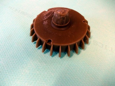

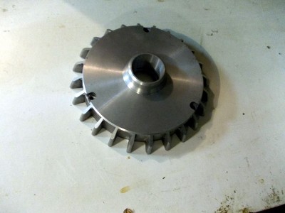

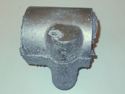

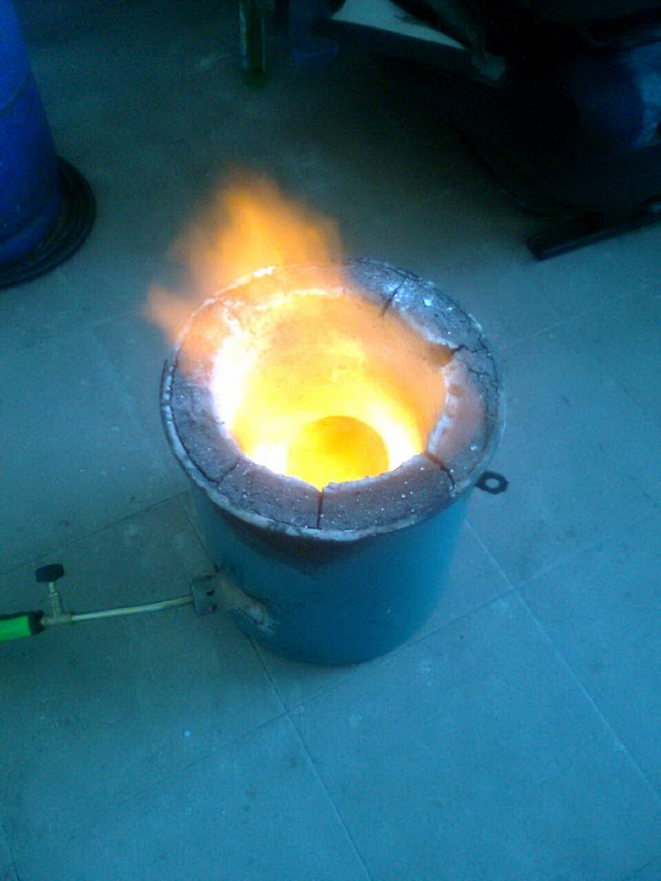

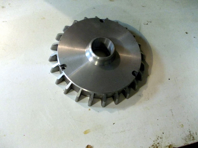

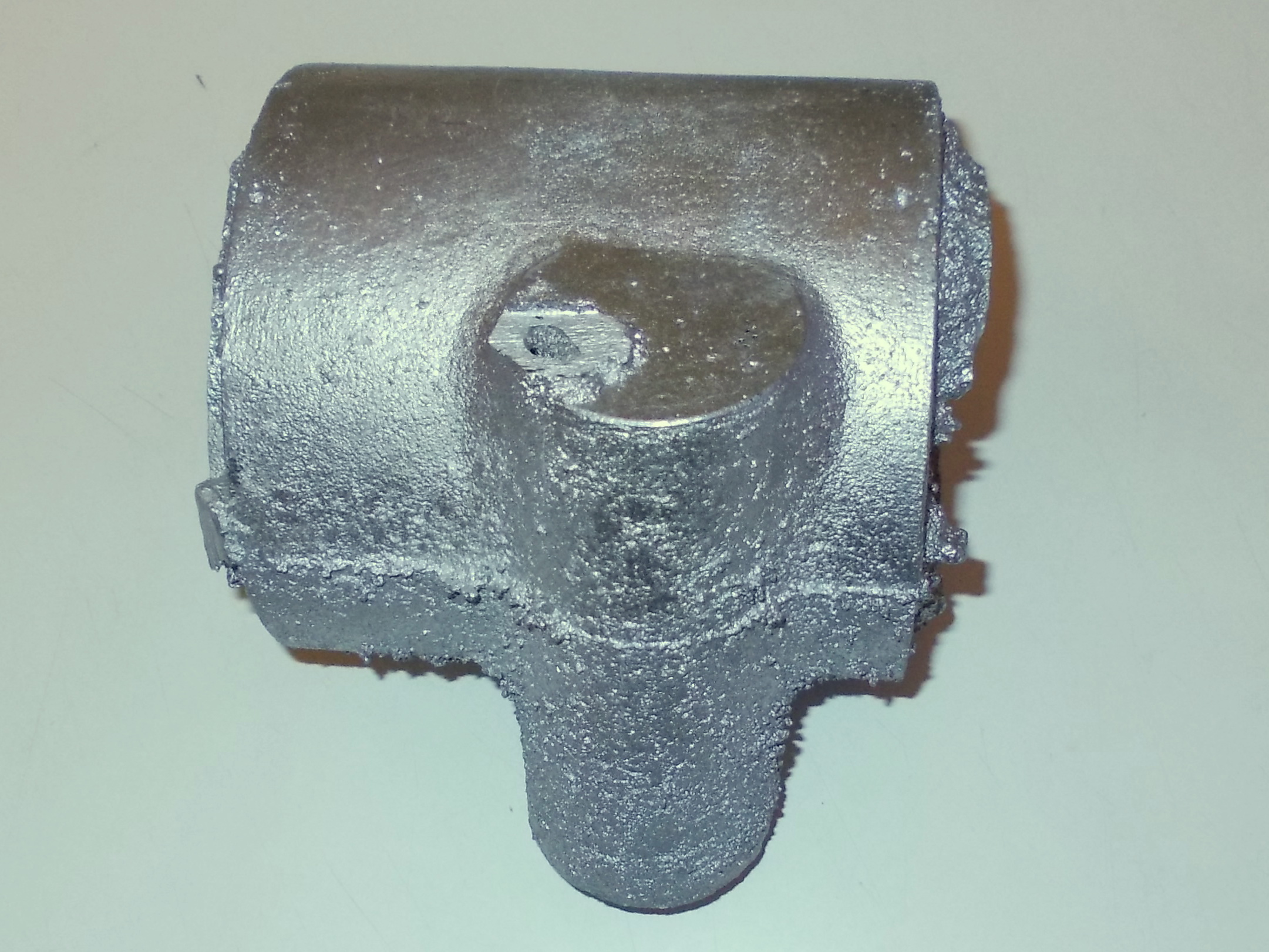

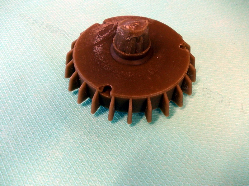

Вече няколко години лея алуминий и по двата начина - с леярска пръс и с гипс. Пещта сам си я направих от стара голяааама :-D тенджера и е подобна на тази от клипа в първия пост. Захранвам я с пропан бутан. В потата се събират около 2 литра разтопен алуминий.
Има начини за премахване на по-голямата част от газовете в стопилката и от там намаляване на шуплите. При моите отливки се получават мехурчета с диаметър средно около 0.2 - 0.3 мм като броя им е около 2 - 3 на кв.см. от повърхността на метала след обработката - т.е. когато започнат да се виждат.
Ако представлява интерес бих споделил и повече по въпроса. На следващите снимки са изделия които съм лял. Под всяка снимка ще добавя текст с пояснение по каква технология е лят детайла.
Пещта в работно положение.
Отливка в леярска пръс.
Восъчен модел за отливане в гипс.
Готовото изделие след леене в гипс и частична машинна обработка.
