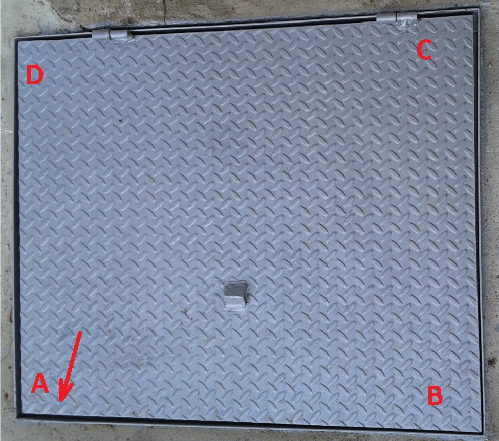

Ами... срам-несрам... Ясно е, че съм пишман-заварчик. :? За мое голямо съжаление.
Ето няколко снимки. Сега - като ги гледам - не съм успял с фотоапарата да намеря подходящ ъгъл на снимане, за да покажа притеснителната за мен /самопоявила се от нескопосаното заваряване/ кривина от около 5-6, а може би и 7 милиметра.
Ами ... клапче капака по единия диагонал. Изметнат е.
Какво съм оплескал в процеса на заваряването. Бихте ли споделили в каква последователност следваше да прикапвам и да заварявам шините. Благодаря.
Гледайки снимката горе вдясно,виждам че си заварявал много неравномерно по конструкцията.В долната страна си опитал почти по цялата дължина на рамката да правиш някаква заварка,което поне според наггряването трябва да е "опънало" почти като цял шев и е достатъчно условие да ти изметне частично в тази зона.
Поне според моя опит,преди да започнеш да заваряваш,трябва геометрично да ориентираш и само с точковане да спънеш стабилно цялата конструкция и всеки неин детайл.Чак след това започваш същинското заваряване,като е добре и да се изчаква да изстине предишния шев и тогава на равноотдалечени разстояния правиш следващия.Или пък заваряваш в различни зони,отдалечени една от друга.Идеята ми е да нямаш в една малка зона няколко едновременно изстиващи и съответно опъващи шева,а и да не прегряваш локално материала.

Точно пантите. Трябва преди заваряването им срещуположната им страна да лежи плътно. При едната панта ще имаш леко повдигане, но то ще бъде фиксирано при заваряването й.
Отделно: дали рамката е в една правилна равнина? Дали при нея нямаш мръдване?

Гледам не си ме послушал и си сложил шина и по краищата....няма лошо, но изпълнението е лошо, Ковеслав ти е обяснил накратко грешките :wink: . Заварявал си прекъснатият шев шахматно, което е грешно /сега капака е "вдървен" от заварка и няма динамика/. Все пак има лек......
На картинката съм ти отбелязал 8-те точки където да срежеш шината /с 2,5мм диск примерно/ и да завариш отново прорезите. Условно там където "куца" капака, там съм белязал. Следвай поредноста на заваряване. Първо режеш после заваряваш. Викни някой заврчик да свърши тая работа, защото като гледам ти не се справяш, а тия заварки трябва да се изпълнят "от раз". :wink: Пантите може да не ги режеш сега, ще прецениш това после.....

За толкова все ми се струва, че не си заслужава операцията :? Аз от картинките даже изобщо не съм сигурен, че виждам изкривяването. Да попитам: в ъгъл "А" ли е повдигнато с толкова (и при настъпване поддава)? Ако (случайно) - да, що не навариш отдолу 5-6-7 мм (да стъпва като на токче) и да забравиш за проблема. Пантата в ъгъл "D" също ми се струва с "милимунда" по-висока. Дори и да не е, след срязване и сваляне с "толкова", срещуположния ъгъл ще слезе и легне. Това ако фантазията ми съвпада с действителното изкривяване :-D

Според мен, както ти е готово всичко, затваряй капака, бележи с тебешира там където ляга плътно, после отваряй, подлагай нещо на тебешира, стъпвай на високата страна от горе и ако устискат заварките, всичко ще се налади! ;) :partyman:
