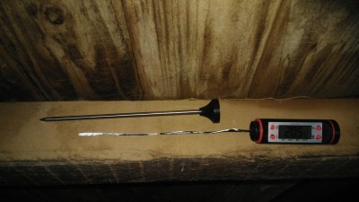

Lov да ти се намира някой термометър със външен датчик за поне 250 градуса че искам да бодна на фланеца странично на матрицата един датчик контактен,ей така за текуща информация.

Един такъв и си в джаза. :) Пак да поясня линка е примерен. В китайските магазини и по левче са около 5 кинта. Термодвойката е на върха и тръбичката можеш да я гънеш че да я нагласиш.Кабелчетата вътре са със силиконова изолация и доста тънки и носи това издевателство.

Не не панелен с кабел поне два метра. Все ми излизат такива с датчик NTC ама нискотемпературни. Трябва ми мобе би нещо с PTC датчик и метална оплетка. За 15 кинта пид регулатор без датчик от китайците ама само за едно инфо няма смисъл да слагам чак регулатор.
lov - майстор
Ще ме извиниш ама днеска не можах да ти направя снимките. Изникнаха доста неща и на края ми беше толкова напищяло че никак не ми беше до снимки. А щом ти трябва по дълго кабелче на това термометърче можеш спокойно да си го удължиш. Сондата е залята в тази пласмасовата част но тя е на резба към корпуса. Развиваш я внимателно и я изтегляш. Темодвойката се изважда от тръбичката. Ако искаш режеш кабелчетата и ги снаждаш или направо ги отпояваш от платката и удължаваш с кабел. Иска сръчни ръце но така съм си направил няколко.

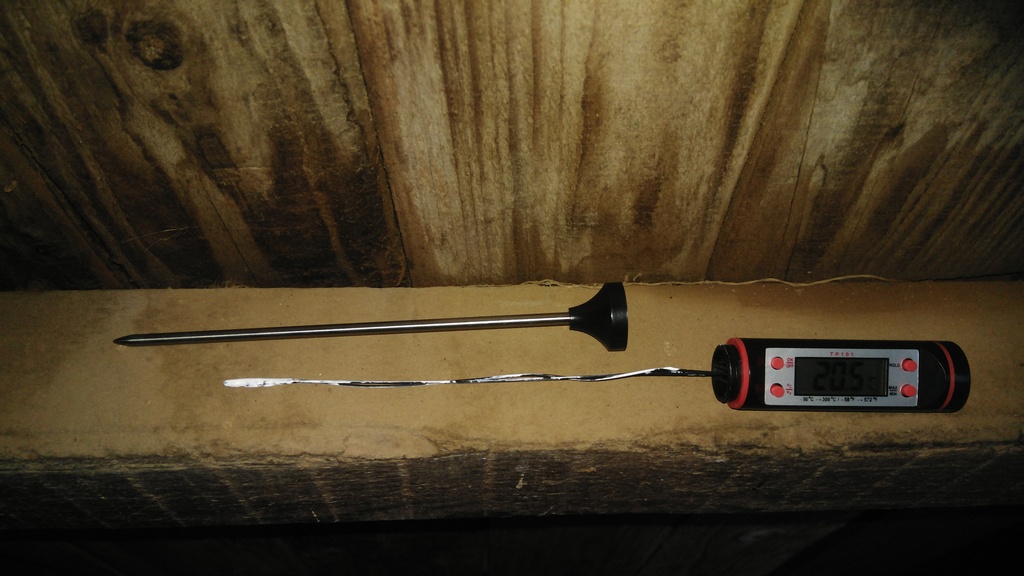

Мисля че в единия куфарите имам едно такова и утре ако не забравя ще му ударя едно кадро да видиш как се разглабя.
lov - майстор
Ето как се разглабя и какво представлява всъщност термодвойката. Бялото е термопаста която аз съм я слагал за да не ме лъже много. :) Всъщност мерят учудващо доста точно.
