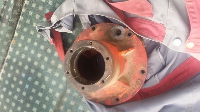

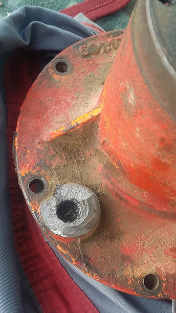

По принцип може да се навари и да се разпробие нов отвор и да се нареже нова резба но едва ли ще стане пак толкова здраво.
Не е ли възможно да се направи проходен отвора и в обратната страна малка фаска в която там да се скрие главата на болта. Всъщност глава е силно казано. И в место да притягате с болт да се с каже все едно си имате монтирана шпилка и си затягате там каквото е само с гайка. Болта /шпилката/ залепена с фиксатор за резби.

Като не знаем каква е функцията на детайла, отговорите ще са малко на посоки. Продават се болтове с фрезенкови глави и вграден шестостен. https://itt.bg/bg/%D0%BF%D1%80%D0%BE%D0 ... D-464.html Ако може да се направи това, което предлага lov, ще стане почти идеално. Внимателно да се разпробие отвора и да се донареже резбата, от другата страна да се направи фрезенка, така че главата да се скрие напълно, и с лепило за резби при монтажа.

чет фев 14, 2019 11:57 amlov написа: Е колко скъпички най много два електрода му стигат даже са му и много. Но дори и да са супер пупер пак си иска подгряване за да стане добре. А той питащия само пусна питането и повече не се е мяркал.Без подгряване заваряват, точно на некъв тракторен чарк от хидравликата беше
