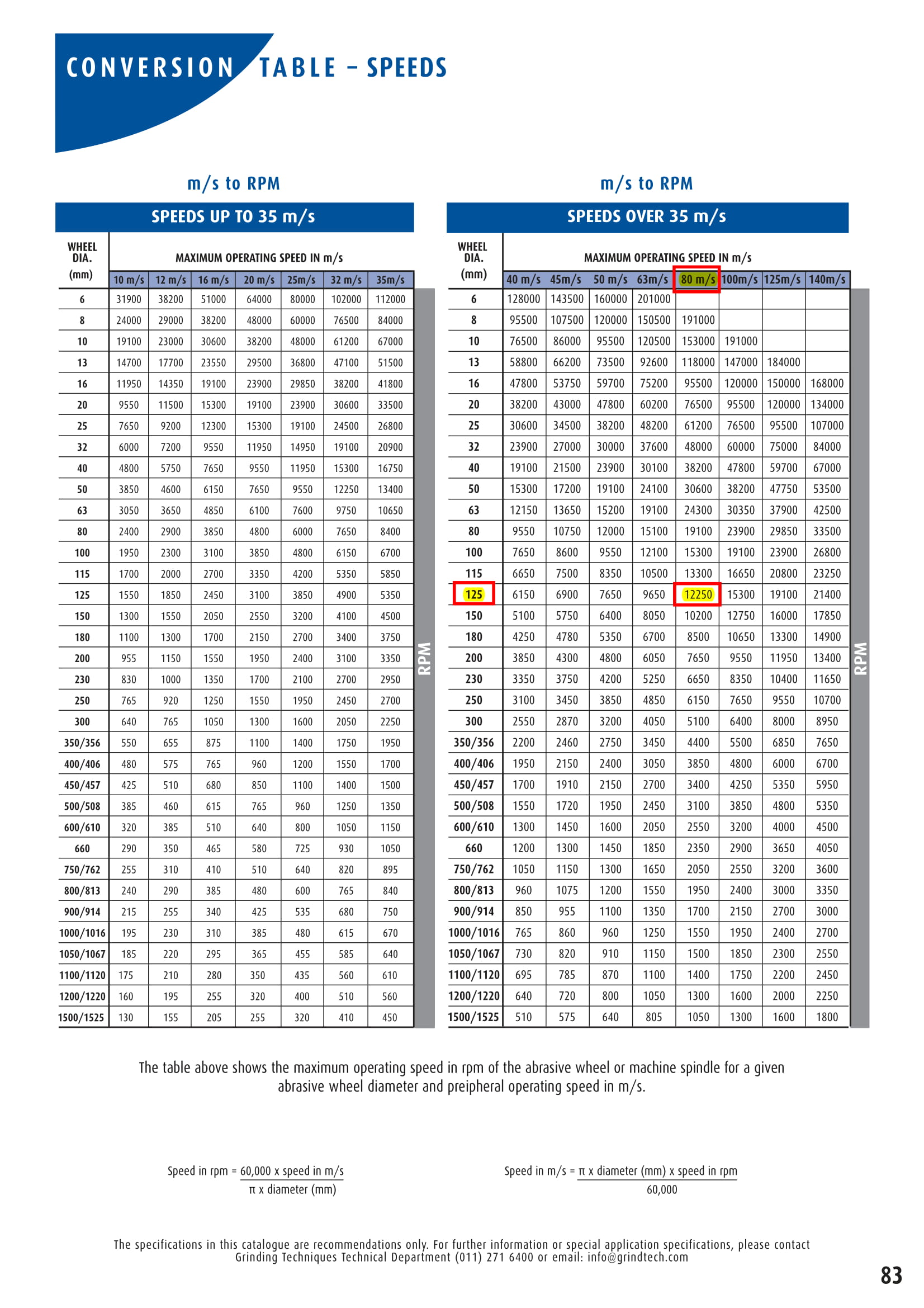

Става въпрос за ос на два лагера. По средата, между лагерните тела е ремъчната шайба. От двата края на оста т.е. къси конзоли се слагат режещите дискове с диаметър 125мм, [ъглова скорост- поправено след намесата на Чираче на] периферна скорост (Surface Speed) около 80м/с, постигната с около 12000 оборота в мин. Оборотите на вала трябва да са макс. 75-80% от критичните, за да не влезе в резонанс. Въпроса е как да определя критичните обороти. Ако някой се е сблъсквал с подобен проблем, характерен за високооборотните валове, ще се радвам да сподели информация. Крайната цел е да се види, колко трябва да е мин. Ф на оста и колко може да е макс. разстояние между лагерите, за да може оста да работи с посочените обороти, без да се доближава на повече от 75-80% от резонансните обороти.
