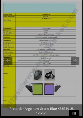

За маска харесах по спецификацията някаква Argo... уж полски, най-вероятно китайски. Ако някой има отзиви..

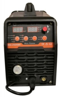

И да попитам виждали ли сте това устройство, уж Вики Б... но не го виждам на техния сайт
cat - специалист
Не съм виждал такова Вики а и техните са оранжеви .
kotarankat - специалист
Аз имам такова Вики, само че 180А и шланга е с евроконектор. Казват, че апарата е произведен в Полша по лиценз на Вики-Б. За мен работи добре, натискаш спусъка и заваряш (това от позицията на човек без опит с телоподаващите). Регулира се само ампеража, а скоростта на тела е автоматична. Като за начинаещ е добре, на мен поне ми допада.

От 2 седмици правя опити да намеря упътването на MIG-250SNY но безуспешно. Двама търговци обещаха да ми го пратят, но нищо... писах два пъти и на официалния сайт - пак нищо. Освен това нямат никакви снимки на кабелите, явно не са хубави и ги крият.
За зелените Вики Б, разбрах че са без програми. 145А при 60%. Цената им е като на Вион MIG 230, но пък имат 2г гаранция, срещу 1г за Виона. И два дисплея voltage/current, срещу 1 на Виона.
Предполагам че по-добър вариант е смяната но поляритета от вътре. Така на тел, може да стои безгазово, а на стик да се закача към плюса без да се налага да се вади буксата за телта. Не съм сигурен дали съм прав в това предположение.
И не го разбирам тоя дизайн без евро буксата, защо не им слагат по една кука или нещо от страни да се фиксира тоя шланг там като се разнася или ползва на стик. Гледам и тая букса за поляритета и тя няма къде да се закачи като е на стик.
