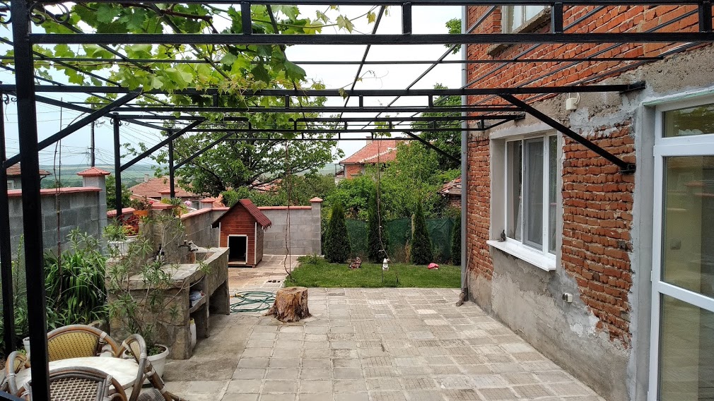

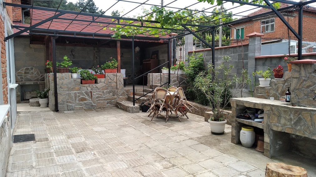

Здравейте на всички имам една дилема, на какви правоъгални профили да заложа за покрив на гараж дължина от стена до стена е 4.10 метра. Покрива ще бъде с метални керемеди. Профил 80/40/3мм 8 броя разположени през 80 см. ще бъде ли достатъчно да не провисне върху тях ще има скара от профил 30/30/2мм. и отгоре листовете ламарина. Ето снимки за по нагледно:
Няма да имаш проблем. Действай. Скарата трябва да завариш към гредите.
Естествено всички метални профили обърнати "на ребро"
Да всичко ще се заваря щом няма да имам ядове на пролет го почвам даже ако има хубави дни още сега.
gogo7777 - майстор
Дори не е нужно 80х40х3, достатъчно е 60х40х3.
Ще спестиш пари. А и доста фира ще имаш ако купуваш 6 метрови профили.
pomukal - напреднал
Ако 60x40x3 издържи и няма да провисне с тях ще го направя защото определено ще спестя пари а за фирата няма начин после едни рафтове може да врътна с нея. Дали ще издържи 60x40x3 преди няколко години си правих асма с профили 50x30x3 на 4.7м но им направих нещо като ферма и за сега нямам никакви проблеми.

gogo7777 - майстор
чет дек 17, 2020 8:30 ampomukal написа:
Ще издържи и още как. ..Ще имаш скара отгоре с профили 30х30, тя ще поеме и разпреди тежестта.
Всъщност профилите за тая скара през колко сантиметра мислиш да ги редиш?
pomukal - напреднал
чет дек 17, 2020 10:48 amgogo7777 написа:
На 50 см.
gogo7777 - майстор
Много е 50 см......С какво ще покриваш?
pomukal - напреднал
От тези ламаринените керемиди.
