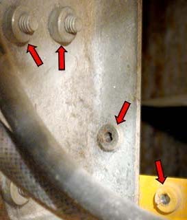

Произвеждат се детайли с вътрешна резба, предназначени за винтови сглобки на ламаринени детайли. На снимката по-долу съм дал пример. Ще бъда благодарен за отговора на следните въпроси:
  • Как се наричат тези детайли?
  • Откъде могат да се закупят?
  • Какъв е начинът за запресоването им в ламарината, какъв инструмент се използва за тази операция?
Благодаря!

каква е целта на тия гайки? Има вариант, при който да се запресоват/като с поп-нитачка/, може и на точкова заварка.
Дай повече инфо, ако наистина искаш да получиш отговор.

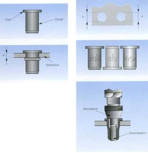

Има едни гайки и им викат НИТ ГАЙКИ (прес гайки)
http://www.autonommetall.com/images/big/scan0007.jpg
http://www.multielbg.com/pop-nitove/05.htm
Имат специален инструмент за пресоване. Предполагам че ще ти свърши работа. Другият вариан е заваръчна гайка но тя нама голяма разлика от обикновенната освем едната страна която има малко стъпало и три малки крачета

@CARRION: Благодаря ти - инфото ти ме упъти. Трябва да се направят доста голямо количество такива връзки и нитоването е по-продуктивно. Мисля, че оттук нататък ще се оправя вече.
