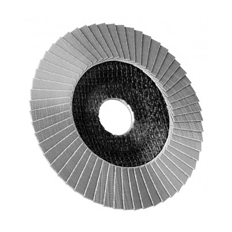

Вземи стоманена вълна 0000, полира без усилие на ръка.
nikkk - специалист
Изшкурих с такъв диск и се оправи. Евентуално бих могъл да полирам сега, но може и така да си остане. Изображение
stefanjor - специалист
пон дек 20, 2021 12:53 pmnikkk написа:
Изшкурих с такъв диск...
Може ли малко информация какъв точно е този диск?
Благодаря.
agj - майстор
пон дек 20, 2021 2:24 pmstefanjor написа:
Благодаря.
Ламелен.
пон дек 20, 2021 3:11 pmagj написа:
Ламелен.
Аз виждам, че е ламелен, но преполагам не е с шкурка.
Щото и този е ламелен, но ако мина с него по неръждавейката и ще трябва да отварям нова тема във форума :cool:
nikkk - специалист
Да, ламелен от шкурка за шлайфане на метал и неръждаема стомана ф125, P280.
(ето такъв, ако е позволено: https://tashev-galving.com/product/001-VVI1077)
