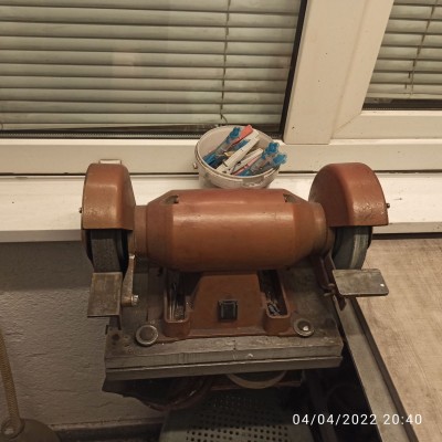

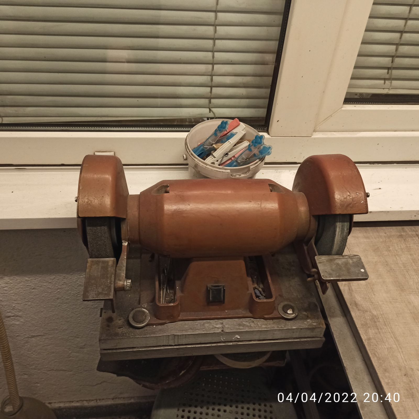

И така колеги, машинката е готова, одеве и взех лагери на Фаг висок клас, с метало-гумени капачки, (май така им се казва) Сложих ги сглобих го и въпреки кривия диск заспа Ето едно видеo да го видите. Благодаря много на активните в темата, ZEDYCUS, и Christo който ми разясниха непознатите за мен неща

Е пак честито за хубавия шмиргел, ще изкара още едни 30 години отма.
Моя след ремонта преди 11 години седи на открита тераса, не го вали дъжд, но студ, пек, климатико го духа и не е мръднал. Само боята вече не е толкоз червена.
Ако някога го ползваш бая време интензивно, долу във ваничките можеш да сипеш вода, за охлаждане на шмиргела са , пък може и да топиш каквото пилиш често, да не прегрее.

Знаех че са ванички ама си мислех че са да охлаждам детайла Интензивно едва ли ще се ползва, но ще имам предвид време да си почива ако го натоваря Гледам обаче че ще трябва да си направя като твоите подложки Мойте са оригиналните ама са мънички, поизтъркани и по кекави ми се струват Ще му мисля и няква стойка да го закрепя, макр че така подвижвн ми е много удобен да го мъкна до мястото дето работя
Писах на Бахри, няма от тоя камък, обаче брата каза да намеря няква стара пила дет няма да ми трябва и с нея полека лека да подавам и диска щял да се изправи ;)
