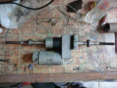

shotik - майстор
Аз имам велосипеден диференциал от триколка с ел. двигател на 24V/500W. Цена 80 лв.
Намира се в София.
