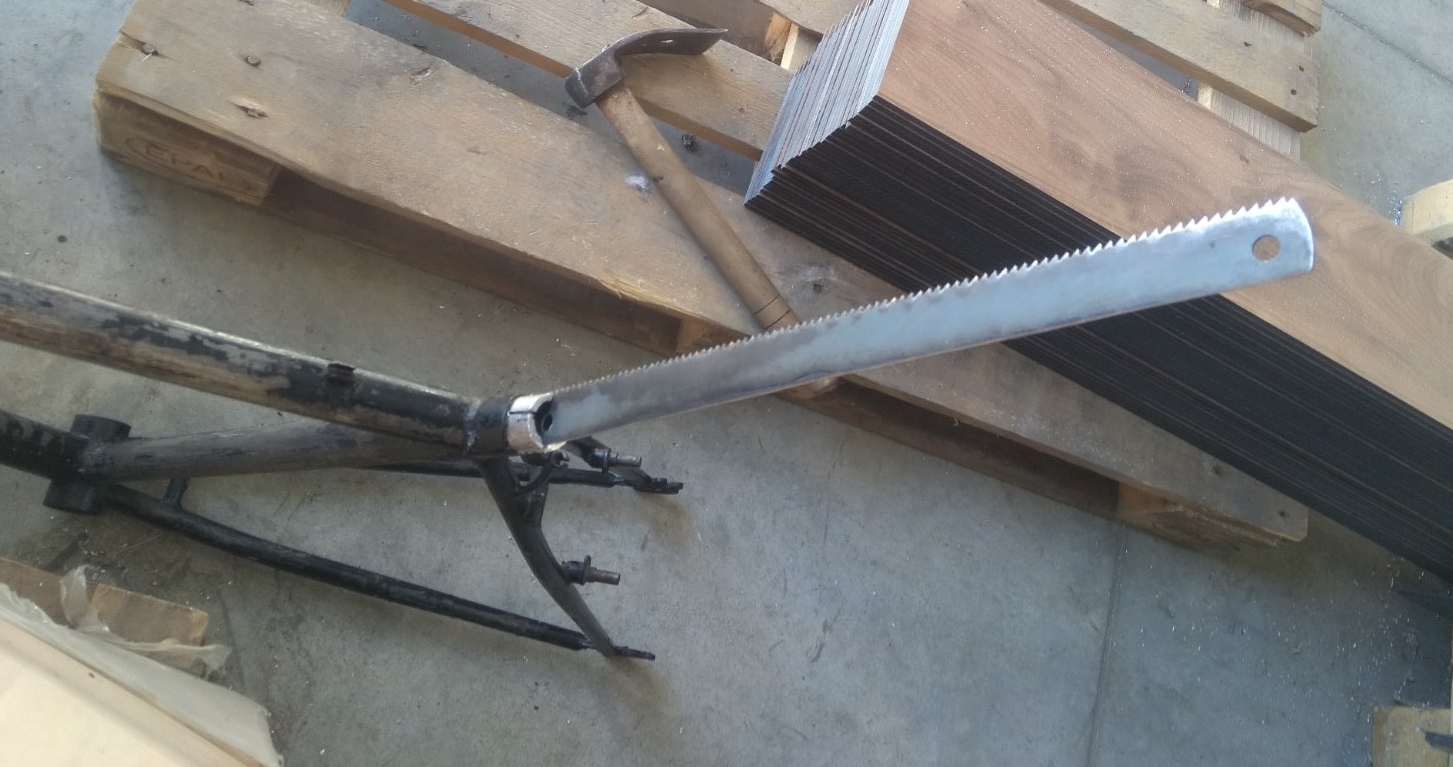

Рамката желязна ли е? Ако да - нагряване и рязхо охлаждане на колчето. Примерно нагряваш с пистолета в частта където е проблема и сипваш вода с маркуч вътре в колчето. Алуминият ще се свие по-бързо от желязото и в един момент ще отлепи от него.
Процедурата е нагряване, охлаждане, малко съветване с чука (горе по колчето в посока набиване) и накрая отначало. В момента в който помръдне ще можеш да го извадиш.
И между другото алуминят се топи при доста по-ниска температура от желязото. Само дето идея си нямам как ще докараш 600-700 градуса там извън пещ...
Досега да съм разтворил халумина в солна киселина. Разяжда се от солната киселина много бързо за разлика от джилязуту...
Хем ще махне де що ръжда има...

Хвани колчето с водопроводен ключ ниско в основата, напъни го, и някой с чук да го бие от горе.
emosms - специалист

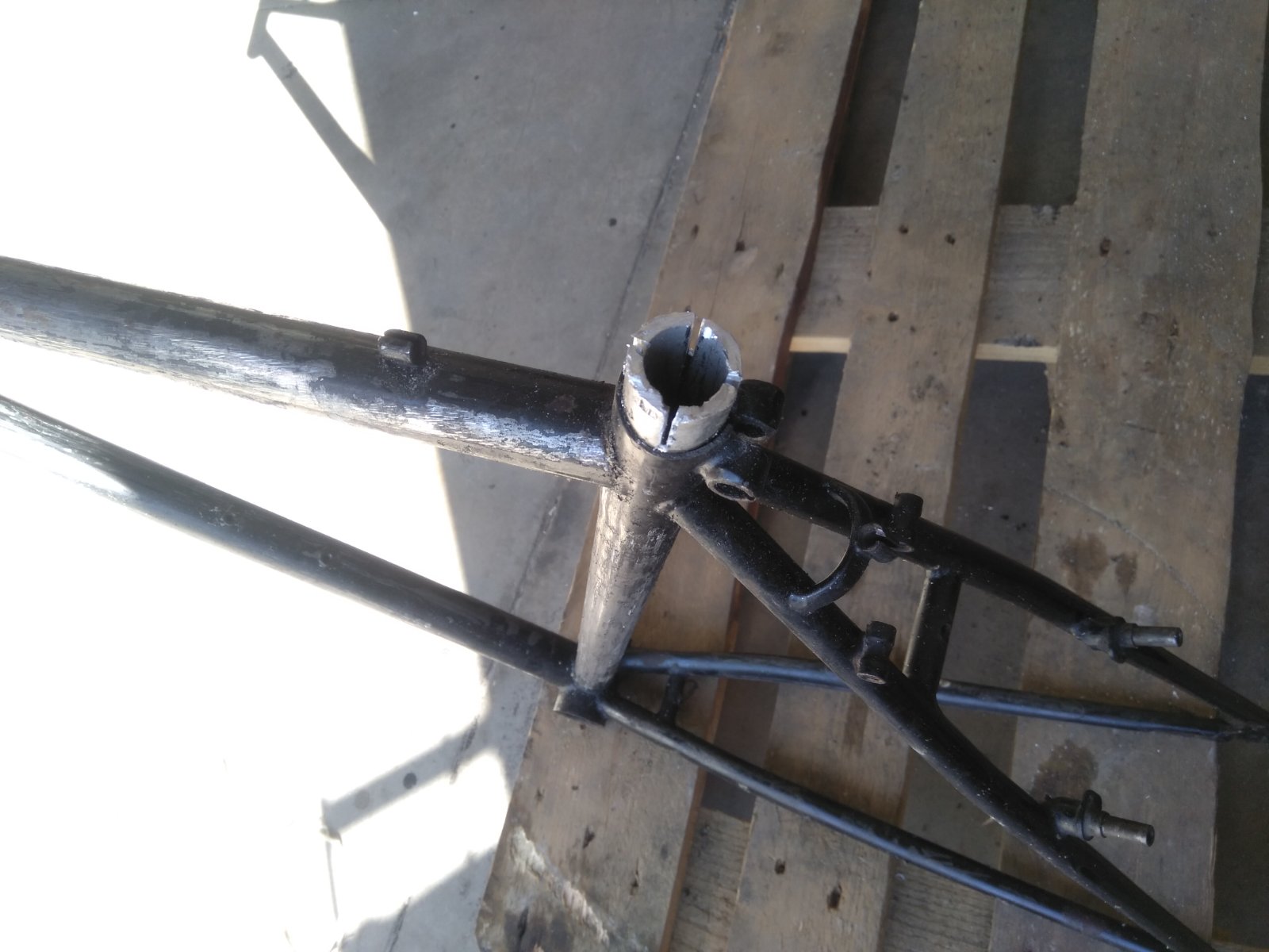

Ами отиде, изрязах тръбата, разцепих на 4, с идеята да го прорежа отвъртре, но..
Тръбата е набита 20 см дълбоко.
Изрязах някаква лента от трион, уж да се ползва като секач, но е много мека.
Вече няма дължина и здравина да се хваща с тръбен ключ.
Нещо от сорта на приспособление за дълбане, да го процепя на 4 отвътре, или просто проекта спира дотук.. :(
gecata1059 - специалист
Взимаш лента от ръчна ножовка и действаш. Ще стане бавно. Или с със саблен трион с по-тесен нож.
