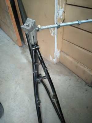

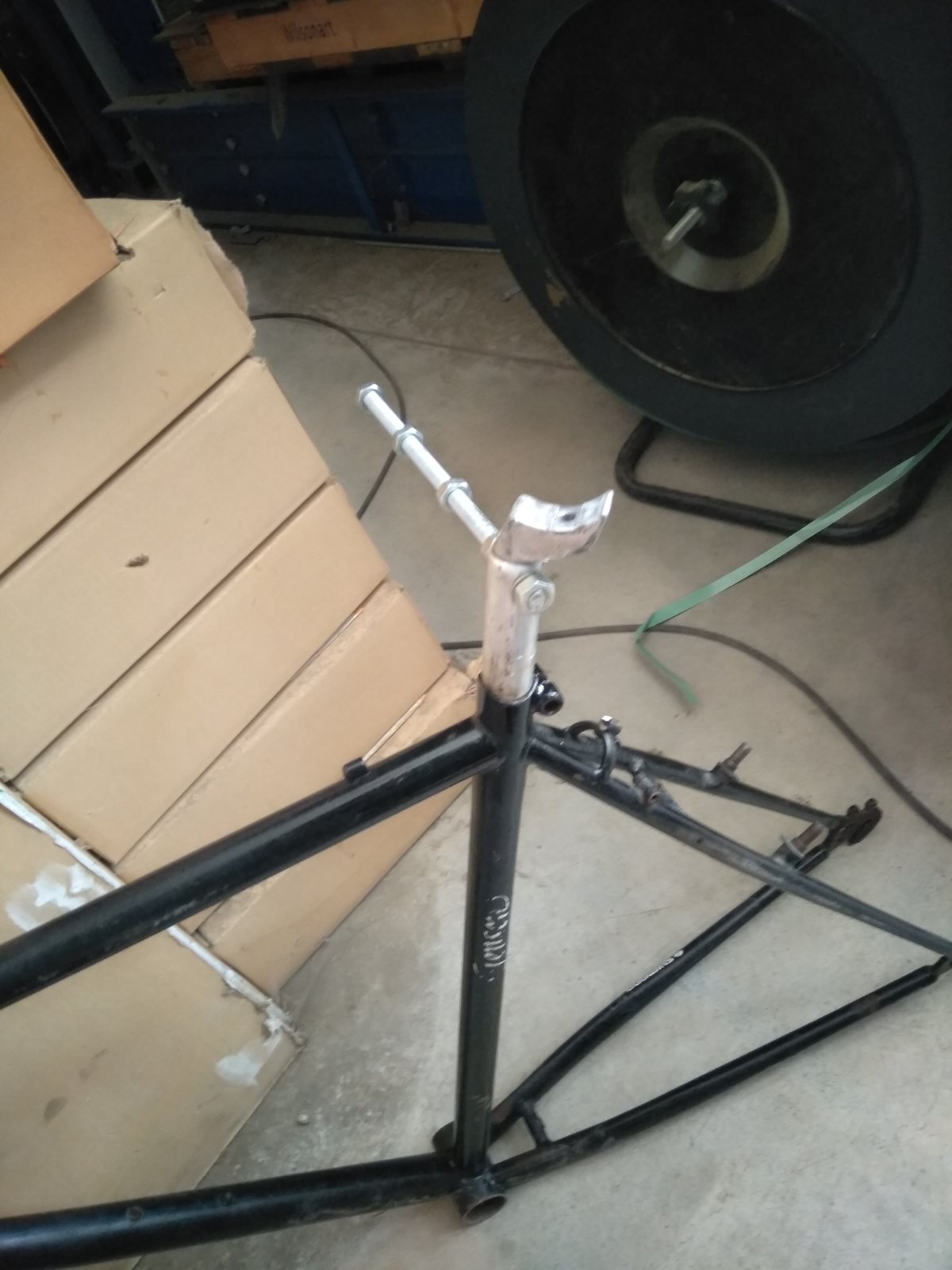

Само с нагряване ли може евентуално да стане ?
С пистолет за горещ въздух може ли да стане?
Моя е развален, по принцип може да нагрява до 600 градуса, но трябва да го хвърлям на земята 5-10 пъти за да почне да нагрява :D
Има някакво електронно управление, което работи когато си иска. Нищо не разбирам като го отворя.
Слагах wd40, блъскахме с чук, отваряхме отзад ушите, даже прорязах тръбата,пробвах с тази шпилка (огъва се) - НЕ ПОМРЪДВА

Кое нагрявахте с пистолета алуминиевата или желязната. Като гледам боята е непокътната. Или пистолета ви е сешоар за коса. :-D
шоп - майстор
Кофти работа. Алуминият е много пъти ( по спомен 50 ) по топлопроводим от желязото.
Пробай с нагряване долу ниско на желязото, а с мокър парцал натопен в леденостудена вода охлаждайте алумина.

Одеве извадиха един работещ пистолет райдер, без индикации и глупости, уж нагрява 500 градуса.
Но нищо не става, счупих горе накрайника от блъскане с теслата.
Моя пистолет (когато реши да работи), боята наистина я разтапя.
п.п. цялата рамка има ли някакъв начин да се захване на струг, да изрежа алуминиевата тръба и да я разстържат отвътре?
То и на ръка може да стане с тоя алумин, но нямам такива големи свредла, и то няколко през 0.5 мм, да го разстържа
шоп - майстор
Ако не ти трябва ал. тръбата на седалката я режеш наравно с металната.
После със зеге или саблен трион с ножче за метал прорязваш внимателно алуминия. На части, ( черупки ) ще излезе лесно. Малък секач също ще помогне.

Възможно е алуминиевото колче за седалка да е плътно, а не да е тръба. Стоманените колчета са с тръби.
djogobg - специалист
Ако отдавна стои вътре, може да се е самозаварило алуминиевото колче за стоманената рамка, прекалено често срещан проблем, когато няма смазка(а в случая не е удачно да се сложи смазка между колче и рамка). Колчето искаш ли да го спасяваш? Като гледам шпилката, най-вероятно не... В такъв случай:
1. Срежи горната част на колчето чак до вертикалната цепка. Пробий тогава и вкарай шпилка, като стегнеш от двете страни има шанс малко да се събере тръбата(ако до долу е цепната) и да можеш да изкараш.
2. Ако не стане просто със стягане - направи така, че шпилката да стърчи и от двете страни, закачи на нещо и с натиск на рамката(или удар по някакъв начин или с увисване с цяла тежест на нея) се опитай да го изкараш.
3. Ако и така не стане - хората го казаха - намираш начин парче по парче да го вадиш, как точно - варианти много и различни.

И как ще я вади парче по....алуминиевата тръба е поне още педя надолу и гинеколог няма да може... :-D
Lutchezar - майстор
Открих на едно място че втвърдител за епоксидна смола разяждал тази спойка. относително евтино е за проба.
Чак пък педя... то цялото колче, обикновено е около 23 сантиметра. Предвид, че обикновено засяда най-горе, където е болта за стягане, може да се окаже достатъчно, само там да се клъцне някаква част и да успее да раздвижи нещата.
Сетих се и за още един вариант - с една отвертка пробвай да разшириш малко на стоманената тръба разстоянието между ушите за болта. Внимавай, да не ги откъртиш, ама може да поолаби или отлепи някъде...
