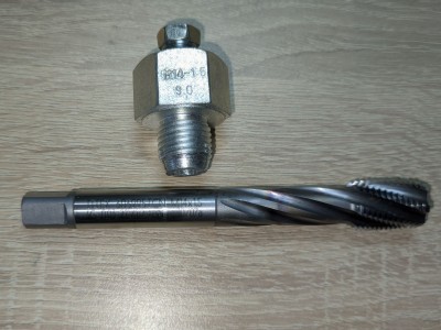

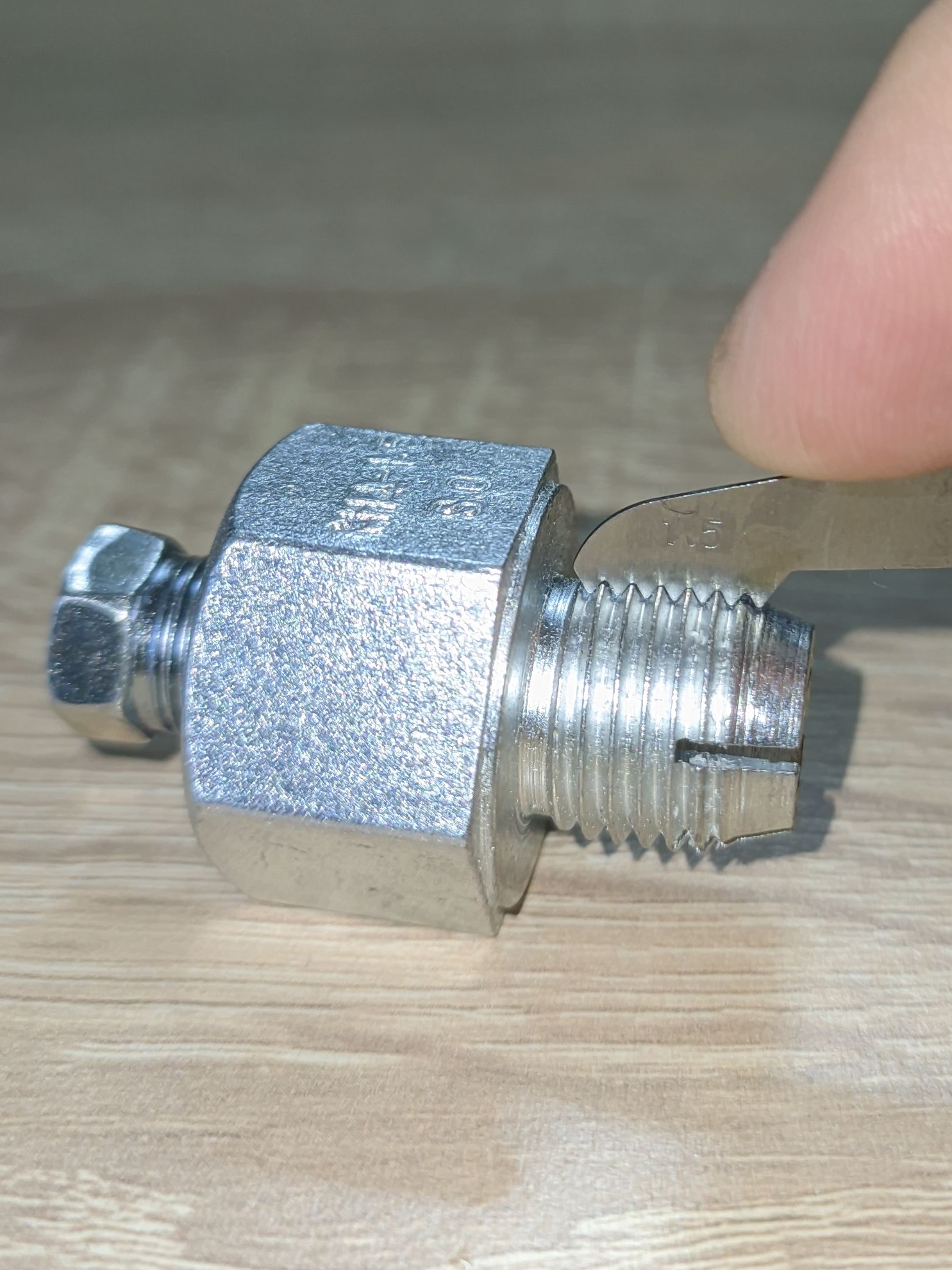

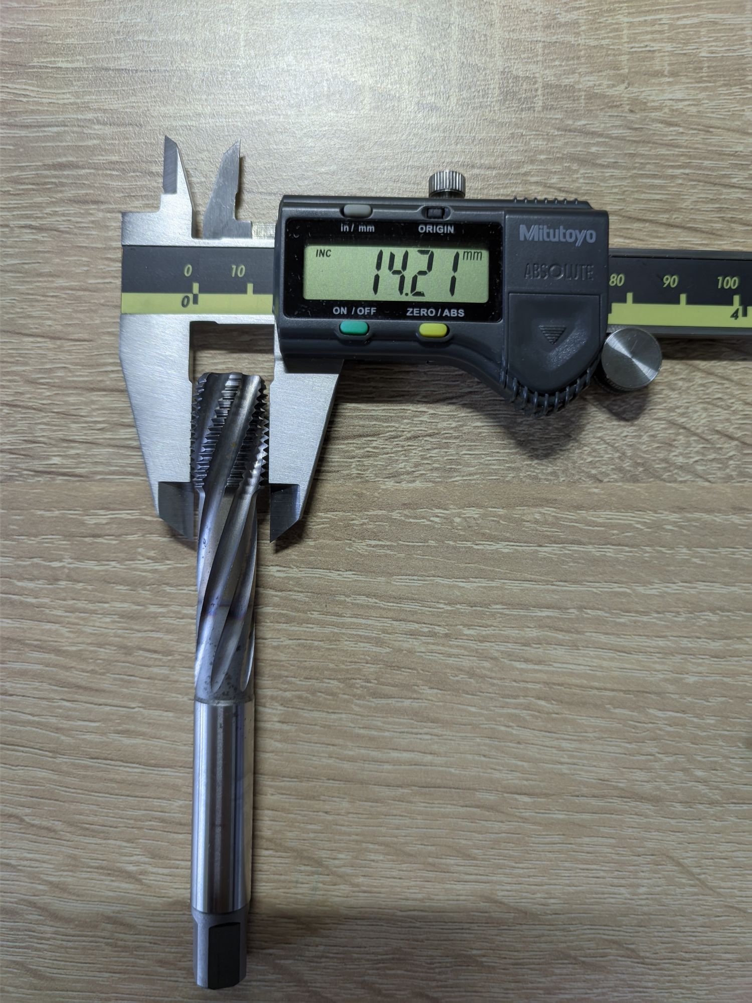

имам един алуминиев картер, чиято резба бях скъсал/повредил преди време и бях решил проблема временно с нарязване на нова резба (оригинално е 12х1.5 ако помня правилно, за навих 14х1.5) и редуциращ адаптер от новия към оригиналния размер. Това беше временно решение, постоянното щеше да е така наречената Piggyback пробка (линк). Моята я поръчвах от Pepboys, но тази в амазон изглежда идентична. Та имам проблем, че пробката не се навива, изглежда една идея по-голяма от отвора, макар да има щампа с размера (14-1.5) Не знам дали 14-1.5 е аналогичен запис на 14х1.5 или са различни стандарти изобщо. Питах гугъл (естествено) но излизат твърде много резултати и не съм сигурен, че ще открия каквото и да било. От друга страна изкачат публикации, в които наричат такива пробки oversized/self-tapping, та си мисля, че вероятно по дизайн е малко по-голяма, понеже е "самонарезна". Въпреки това реших да пусна един тема тук за всеки случай, преди да навивам силово. Ще прикача снимки на метчика и пробката.
