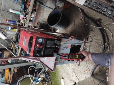

dragozow - майстор
Говорим за реални обаче, това от линка пише 70 ампера на монофазно...
Там, където поръчвам моите 40А също могат да ги надпишат 60А, но това не ги прави такива.
kabel96 - специалист
пон ное 07, 2022 9:42 amdragozow написа:
Мисля че казах че апарата е при мен.Това вътре няма нищо общо с широкоразпространените китайци.Ако забелязвате че даже не е и с високочестотно палене и като работи не гаси де що има електроника наоколо.Даже съм го тунинговал малко и спокойно вдига 85.
Снимката е преди да го отворя и сверя индикатора.
