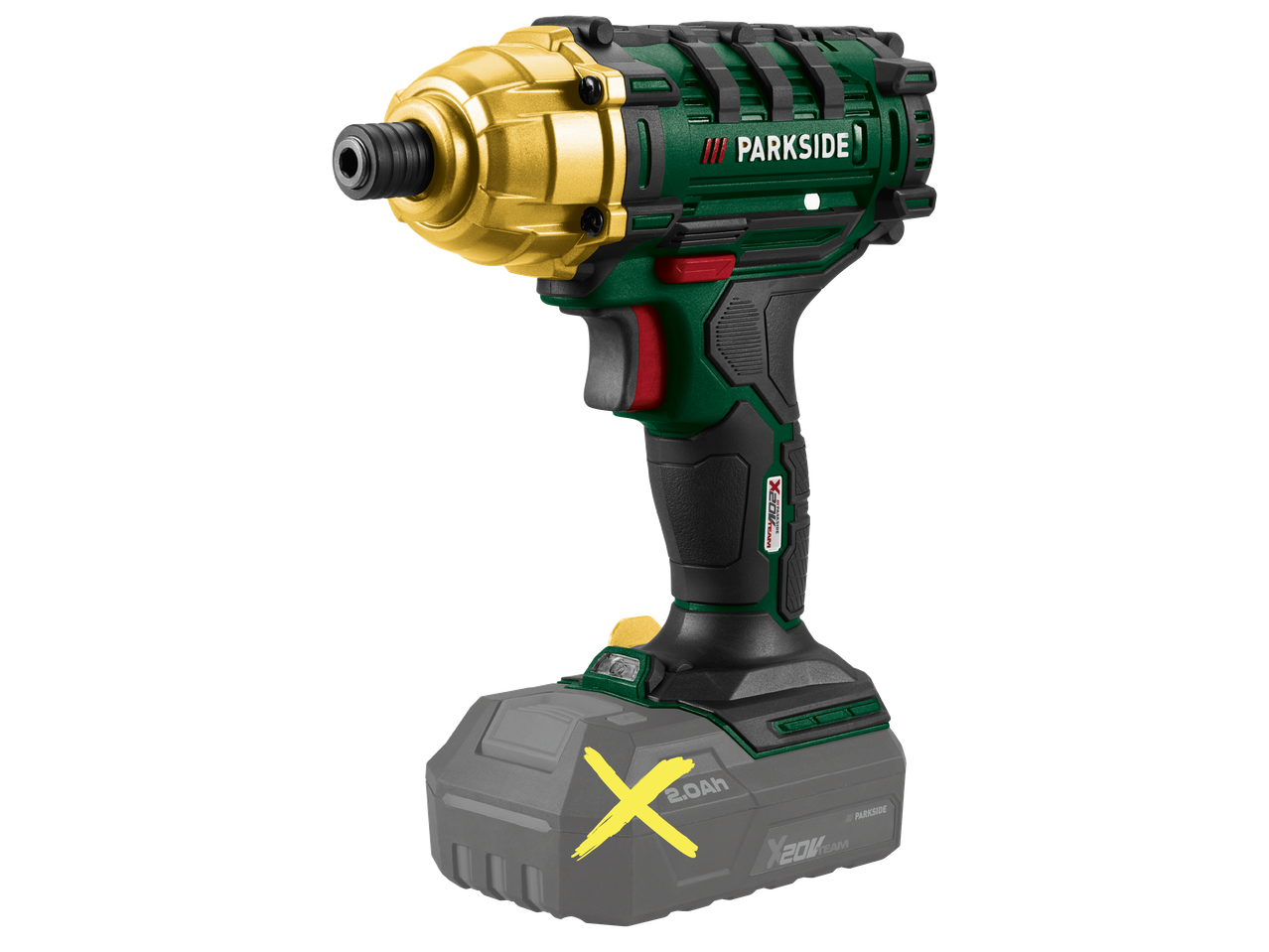

Става ли за нещо "златния" гайковерт? И някой случайно да помни дали е минал през тея дневните промоции, защото съм ги проспал и съм пропуснал доста от тях. Видях няколко бройки в магазина да си седят (което предполага че не става, щом не са се изкупили още в понеделник) и се замислих дали да заприходя един. Между другото в UK са го пуснали на 12,59 паунда, демек някъде с 10 евро по-евтино от тук - за тея пари кой знае от какво са му направени карантиите... :?
kozl - майстор
И кво е това "нещо"?
Аз си бях купил подобен Парксайд на Гризли. Батерията неква друга пак 20V, но несъвместим куплунг с този от снимката.
И къде да го ползвам :?
За няколко болта (гайки) не ми се носи, ползвам тресчотка.
За местенето на ограда свърши работа, но там доста гайки М10 отвърте и завърте. И после го подарих на автосервизче, вместо да прашасва у нас.
За гуми на коли не става.
А да преди време писах за 12V импакт с накрайник 1/2". Чука, чука и пусна стружки, но болт не помръдна.
Но пък може да си докараш беля с тва и да развалиш резбата - проверено :-D
zz_stefanov - майстор
Той без пари. Какво е останало под златото кой да ти каже.
Имам 105 Nm импактче на Бош и ми е непрекъснато в ръцете дори и като работя с ПДЧ. Покрива ми повечето дейности, макар че понекога се замислям за нещо такова около 200 Nm.
Chefo77 - майстор
Единственото по-добро от импактчето на Бош, е същото на Милуоки - същия размер, 147 НМ. :wink:
