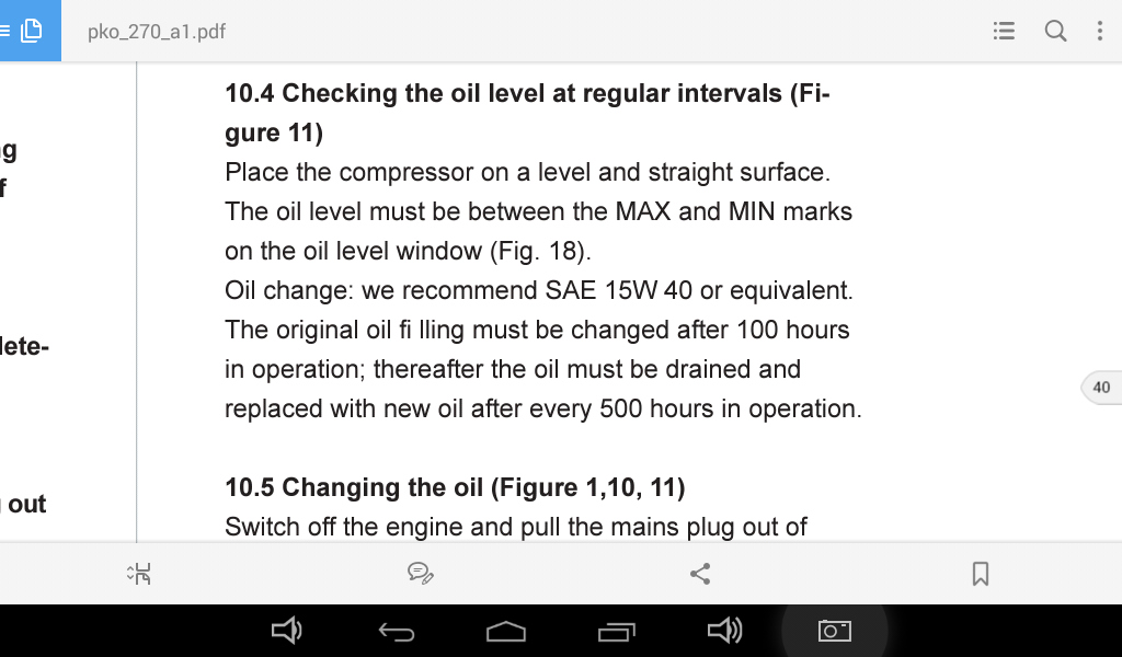

Интересно е че Парксайта работи с 15/40 действително по упътване. А на Енхела са писали 5/40. И мене ме учуди това. Или има печатна грешка или работи със синтетика.

Става за помпане,издухване,къртача,гайковерт, HVLP пистолет, шлифовалка, такер, за другото е мъка че иска доста дебит.
Салих от нета за маслото sae 15w40 минерално

Да напиша две приказки и за маслата за компресора да се знае.
Понеже тук отговора който се дава е само от това което е написано в книжката и не казва много, за това звъннах в сервиза на Енхел. В София никой не вдига, а и вероятно нямаше да получа изчерпателен отговор. За това звъннах в Бургас.
Техника каза че 15/40 се слага с цел компресора да изкара до 6 месеца активна работа. А Енхела е направен така че да работи без проблем 1 година и за това са посочили 5/40. Маслото може да бъде автомобилно без проблем.
Проблема при 15/40 е че се окислява най бързо и става негодно за работа. 5/40 държало до към 1 година.
За това било най добре да се сипва Т 100 компресорно масло което се окислявало най бавно. То е за профи употреба.
Ами това е.
