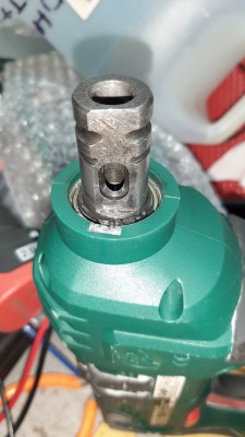

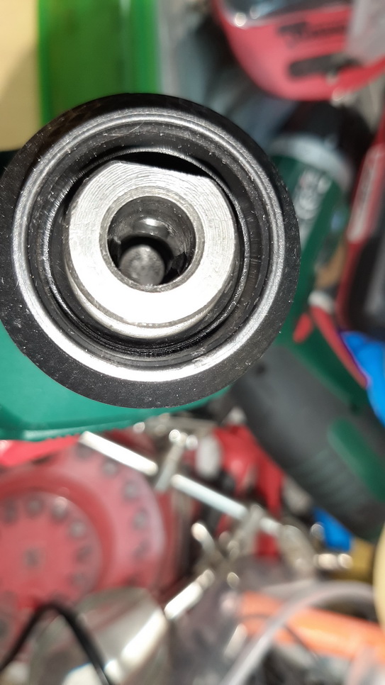

Аз вече писах за моя 20V. Дупчи в бетоня Ф8, но ми троши тухлите и минах на без удар и пак се трошат и ми не фатат дюбелите. Та от удара за таз играчка съм доволен, но нещо му стана и сега не си удържа бургията. Значи пробива, но след като пробие и като почна да изтеглям, свредлото излиза от патронника :shock:
П.П.
Махнах противопрашния, гумен предпазител и щракнах една снимка - съчмата я нема :shock:
kozl - майстор

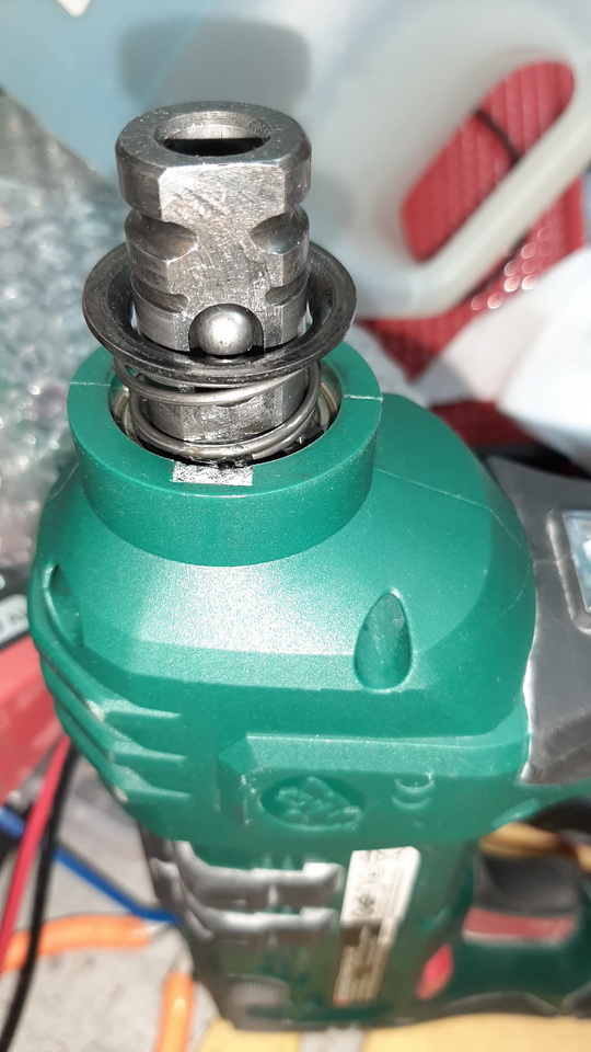

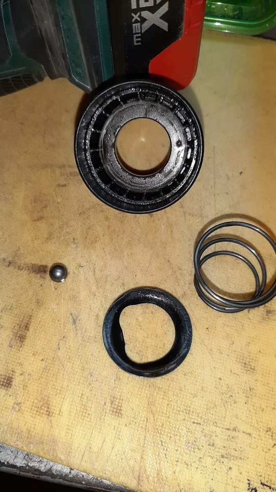

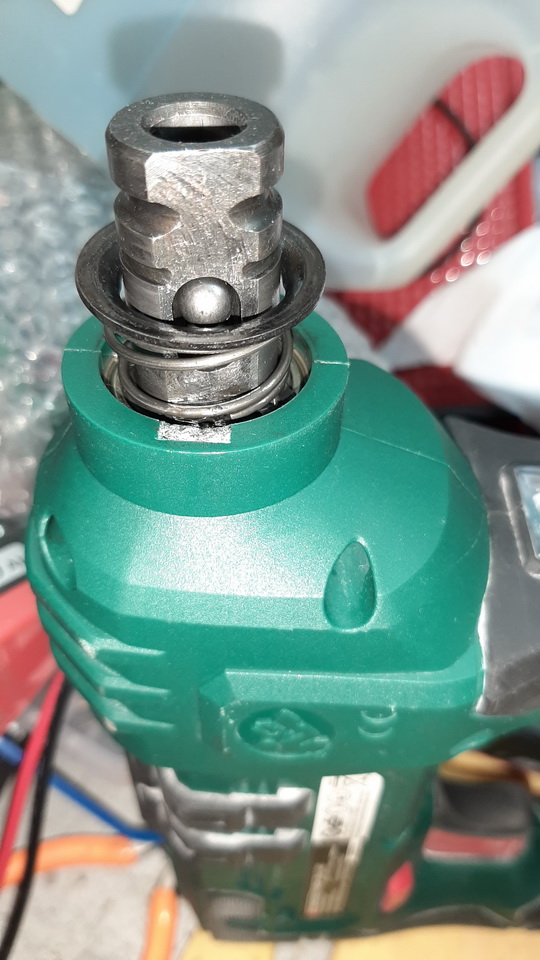

Понеже уредо ми требе и не ми се занимава с гаранционни лидълски процедури. Махнах неква тел дека служи за дзегерка и изнизах това:

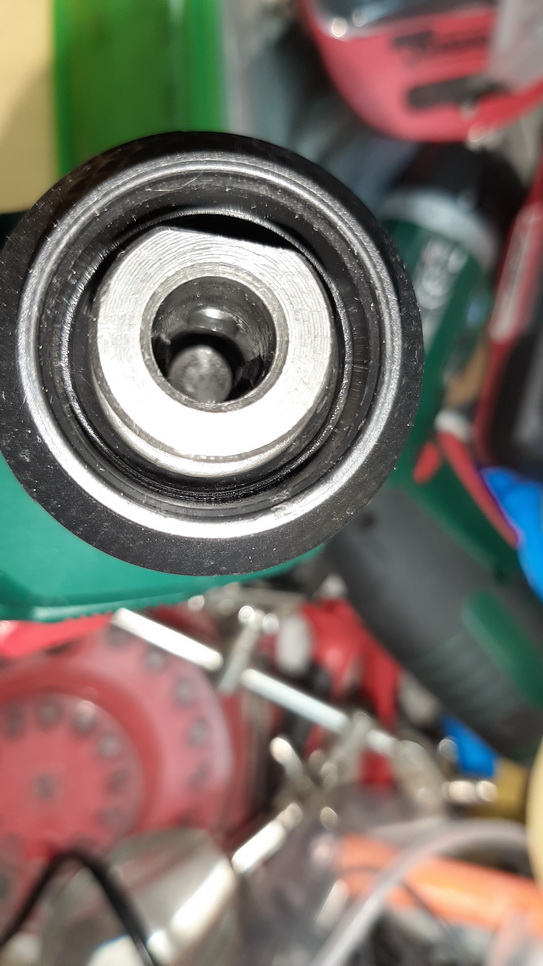

изпадна и съчмата ма не от там дека и е местото.

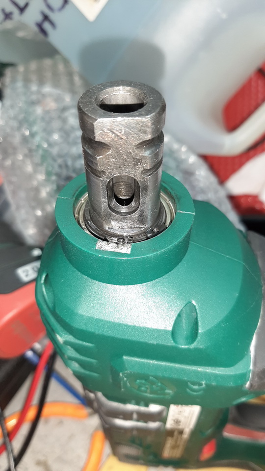

Е така требе да е:
Но явно се е поизносила гривната дека я удържа и съчмата се изнизала изпод нея :x
пишман_майстор - майстор
Гледам доста е чист отвора за свредлото . Не мацваш ли грес преди слагането му? При мен е задължителна тази процедура.
kozl - майстор
пон юли 01, 2019 9:57 amпишман_майстор написа:
А как е самото застопоряване там? Може да е замърсено просто, едно почистване , смазване и ще се оправи.
Е да де, но следвайки съвета първо почистих, после видох липса на съчма и т.н, и накрая смазах с графитната грес. Ся уредо вече пробива.
Чолев писа, че недоволен от същия перфоратор. Ма он има с кво да сравнява, щот е придобил 12V-товия. А па я с кво да го сравнявам с 220 волтовия не стаа ни по големина, ни по тежина ни........ ни по кабела де постоянно се закача по стълбата :x
