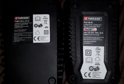

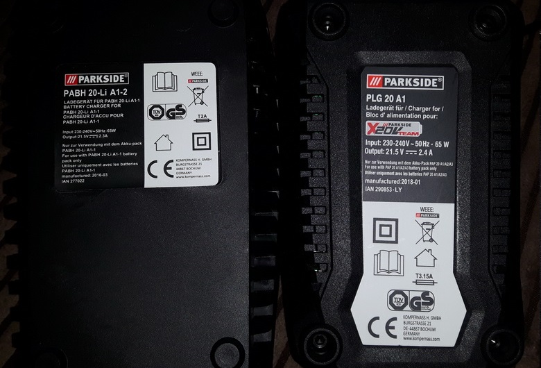

Предполагам, че е така, но не и по надписите на зарядните...... Оutput: 21,5V-2,3A/21,5-2,4A :?

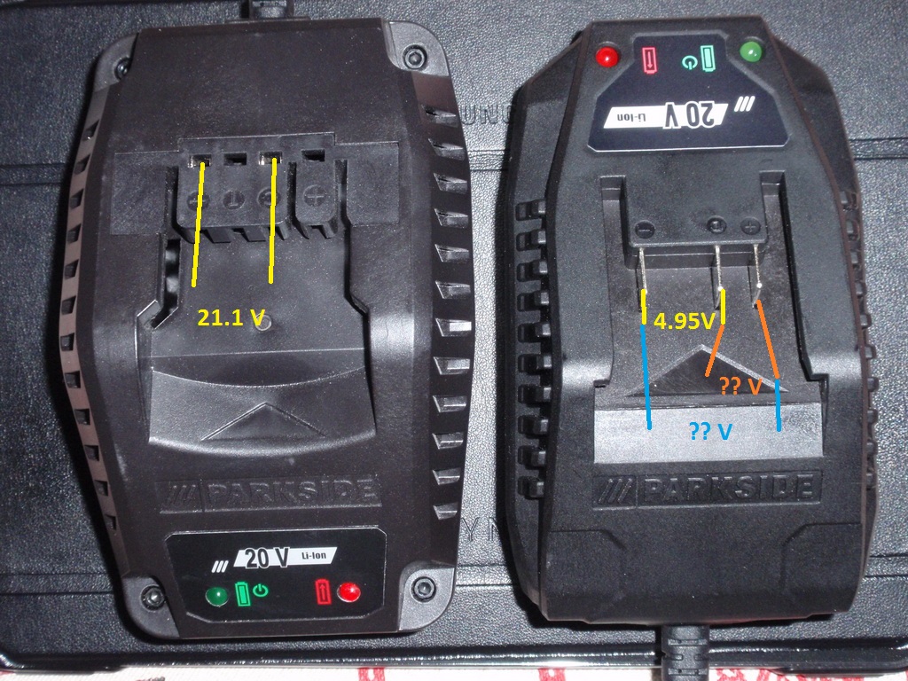

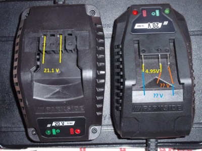

На второто зарядно (дясното фото) средният контакт (питането за 5-те волта) е за температурата от термодатчика в батерията. Питанките - при незакачена батерия - около 3 VDC между (+) и (-) клеми за тестване състоянието на батерията.
Тези батерии, ако имат балансиране на зареждането, то е в техния BMS (контролер), в самата батерия, а захранване за него получават пак от зарядното - тия 21.4VDC

Питанките са с променливо напрежение, което се променя само дори като пипна кабела на сондите на мултицета по изолацията им, а не метала. Та за това не отбелязах напрежение, а са питанки, защото няма еднозначно напрежение там де са указани.

Щото са вход а не изход. Обратна връзка от батерията.
ben84 - специалист
Дай една пробна лампа на жълтите
И пак премери какво има на сините питанки.

На крайните контакти (+) и (-) зарядното подава напрежението за зареждане, както е указано - 21.4VDC, само при свързана батерия. Средният контакт (T), както стана ясно, е за следене температурата на батерията.При включване, отначало зарядното прави тест с помощта на BMS контролера в батерията. Ако батерията е читава и не е прегряла, подава напрежението за зареждане и докато зарежда - свети червения светодиод. Ако е заредена или след достигане нивото на зареждане свети зеления. Ако батерията не е читава, мигат едновременно червения и зеления. Ако е прегряла (според вътрешния термодатчик) - мига червения. Изчаква се да изстине и се опитва отново.
Всички контакти на зарядното са входни и изходни.

На батерия за PABH 20 Li A1-2 крайните контакти обозначени също като на батерията за PLG 20 A1 с "+" и "-" там е изхода на батерията A1-2 през който се свързва с винтоверта. На първото зарядно (лявото) контактите са означени "+", "С", "Т", "-". На второто зарядно "+", "ID", "празно без означение", "-".
Зарядното PABH 20 Li A1-2 има изведени пинове само на контакти С и на -.
На зарядно PLG 20 A1 има пинове на всички означени контакти (общо з пина).
Това което съм измерил на това зарядно м-у ID и - е постоянно 4,95 V без батерия и колебаещо се напрежение м-у 3,6V и 4V при качена заредена батерия.
При качена заредена батерия напрежението м-у + и - е към
над 20V. Но талкова е напрежението на съответстващите пинове на откачена заредена багерия.
Та имам съмнение, че PGL батерията се зарежда през + и -, а ID е за температурата.
