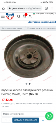

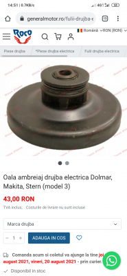

Имам един електрически верижен трион Макита с износена водеща ролка. В ташев има 77лв струва , незная дали има наличност. Намерих с доставка от Румъния 32лв всичко. Дали има някъде от България да се вземе около тази цена или да не си губя времето и направо да я поръчвам ?
https://www.generalmotor.ro/fulii-drujb ... rn-model-3

Верижните триони, освен марки си имат и модели. Би било добре, да си вземеш частта, която е подходяща за твоя наличен модел, а не някоя дето прилича на нея по снимка.

74лв е тука , проверих го аз по размер преди да пусна темата. Потърсих още малко но май няма, звъннах в Бушона и там беше около 70-80.

Аз вече за моята щилка резервни части купувам само от дистрибуторите, набутах се преди година с това водещо колело http://www.rezervni-chasti.net/%D0%B2%D ... 38-7z.html , полакомих се от цената, пък и с лагерче върви. Не изкара и един час работа, веригата почна да се върти на празен ход. То и на него никъде не пише Stihl, няма и номер, оригиналното лагерче пък е с пластмасов корпус. Вече по интернет избягвам да пазарувам части.

Вече месец почти си режем с румънската ролка. 27 лв доставена до вкъщи. Усеща се по лека , ще видим колко ще изкара.
