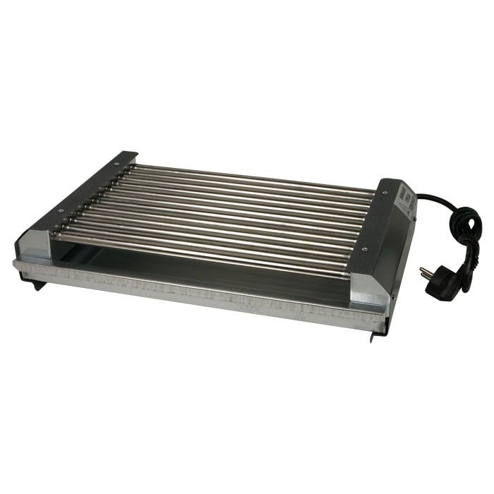

Скарата е скития 1600 вата. Изведнъж почна да грее по-слабо. Все едно на половин мощност. Каква е възможната причина и поправимо ли е или на боклука. Не съм запознат с принципа на тези уреди и да знам заслужава ли си въобще да я отварям
ZMeyGorianin - майстор
Тези скари или работят или не. Имат само един реотан, който ако прекъсне няма въобще да грее. Възстановявал съм такава, но нагревателя беше скъсан близо до клемата за кабела. 1600 вата поначало е слаба мощност за скара. Замери и напрежението в някой контакт, когато я включиш.
fbr - майстор
Развий страничния капак от страната на захранващия кабел и виж лустър клемата в какво състояние е.
iliya_i - майстор
Моята беше с 2 реотана, свързани паралелно. И бяха се прекъснали точно до клемата. Отвори - само 4 къси винтчета са. Като видиш, винаги има опцията да стигне боклука, дори и отворена.
