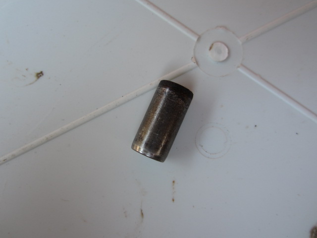

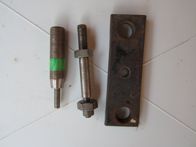

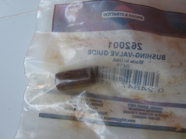

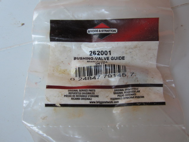

antondonew написа: Двигателя е "еднодневка" - няма водачи и гумички на клапаните!...по принцип през водачите на клапана може да влезе масло,но не в количества каквито автора споменава...после тука имаме 'седящи' а не 'висящи' клапани, затова и конструктора е счел,че гумички не са необходими...по отношение на водачите- смукателният клапан се води по отвор изработен в блока...на изпускателният обаче- със сигурност има втулка водач, защото аз моята я сменях...поствам и снимки на част от приспособленията за монтаж и демонтаж които съм си правил за случая...накрая уточнявам- поста ми касае двигателя на фрезата от първата страница, че после се споменаваха и разни косачки...
