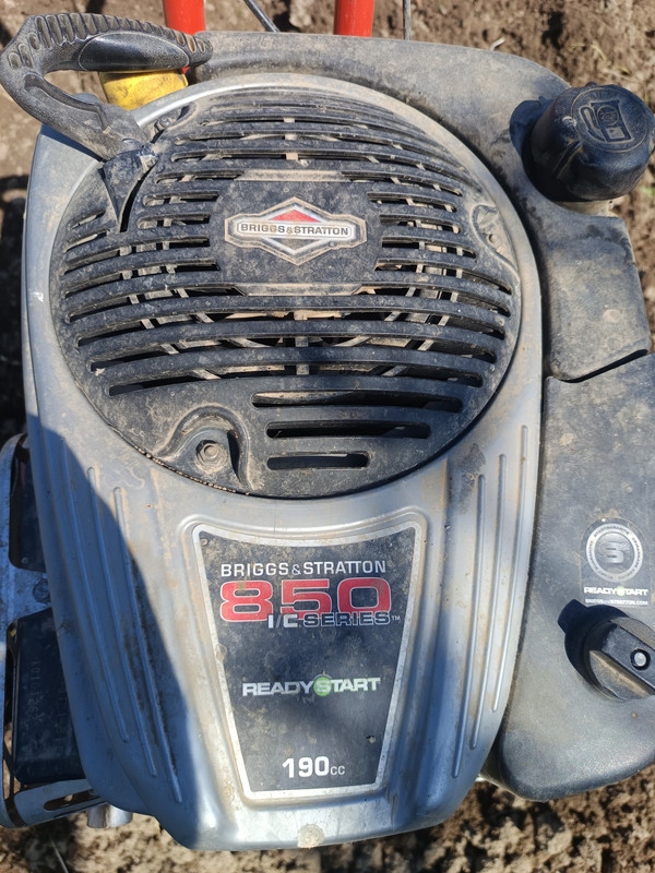

Здравейте, фрезата взе да ми прави проблеми и се допитвам до вас за идеи какво да се ревизира?
Мадела е briggs & stratton 850 series 190сс.
Като поработи 5 минути и започва - бръм-бръм все едно свършва бензина. Не и стига бензин сякаш.
Изчаквам 3-4 минути, пали, работи 5 минути и пак така.
Връзка към клип в ютуб.
https://www.youtube.com/shorts/kS0fVVayL70
bigdragon - майстор
Почисти ѝ карбуратора и евентуално нови настройки...
Ако не можеш, в сервиза ще го направят.
peterstamov - специалист
Май ще излезе, че е от капачката на резервоара. Леко развита вървя 1 час без да спре. Позатегна ли я започва да пърка.
Николов Н. - специалист
Капачката има отвор за въздух. В противен случай резевоара /може/ да се вакуумира. Прегледай капачката. Моят е B&S 6 К.с. и има отвор.
