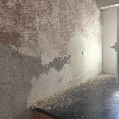

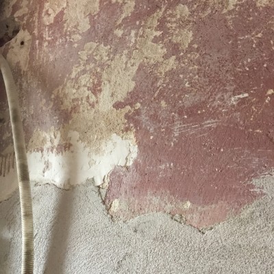

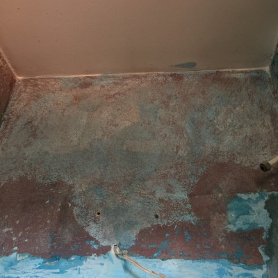

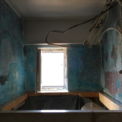

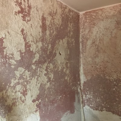

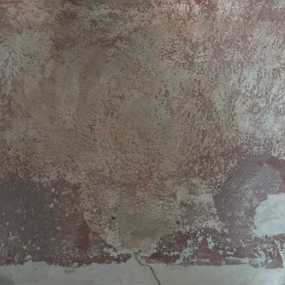

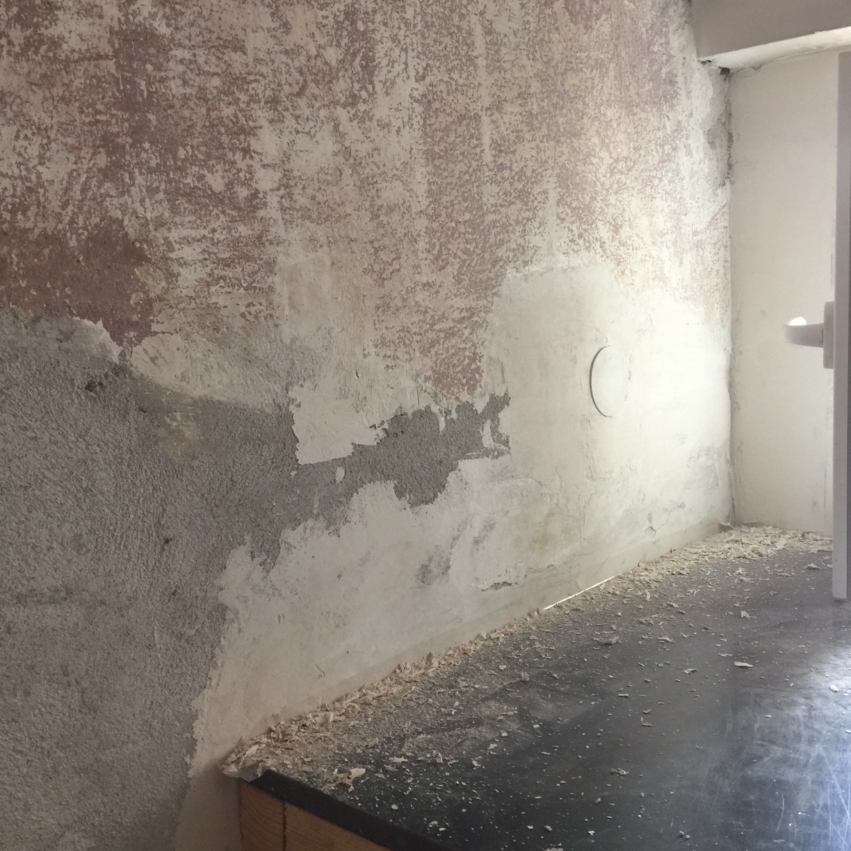

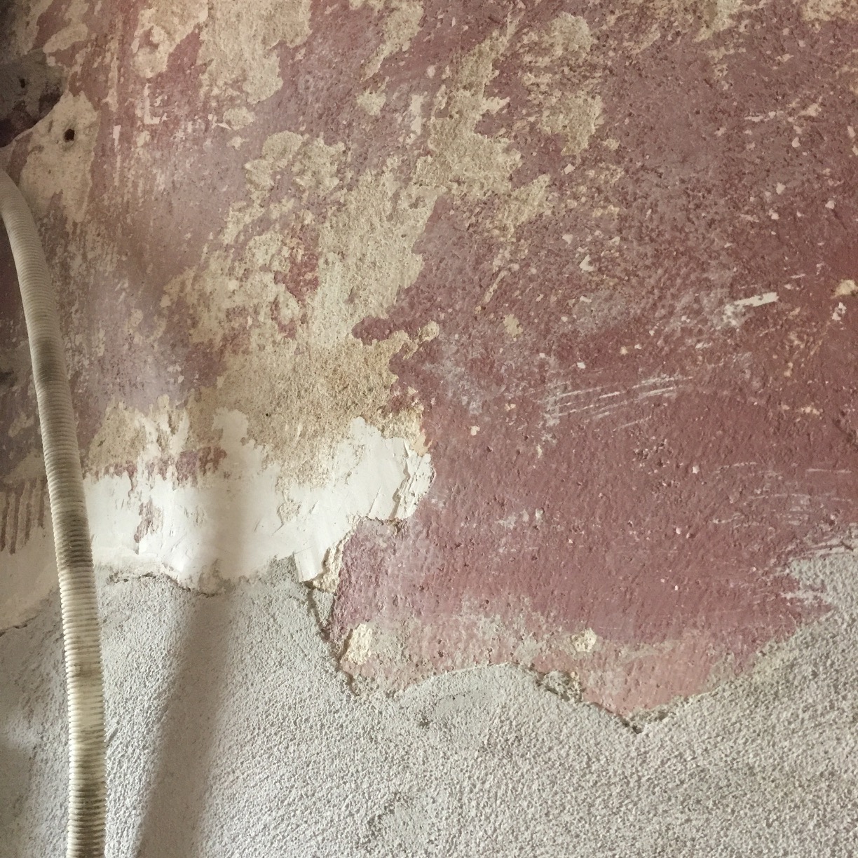

Ето как станаха стените, след като изстъргах старата боя. Стана с шпаклата и много натискане, а там където на падаше лесно нанасях от препарата за боя. Според вас така готови ли са за грундиране стените, преди да мина към слой шпакловка, мрежа, слой шпакловка?
Поздрави
:roll:
nikolov333 - майстор
Може да се шпаклова така, но преди това обмисли добре, къде ще ти трябват контакти и кабели за тв или други подобни..

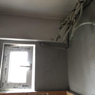

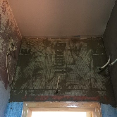

evasilev - помощник

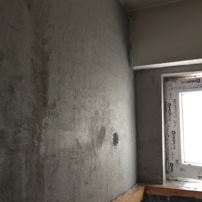

Готово! Ето как се получи 8-[
Грунд - Шпакловка - Мрежа - Шпакловка
Мерси за помощта :yawinkle:
