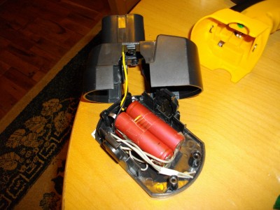

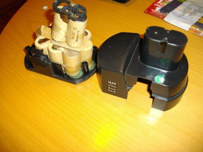

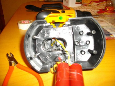

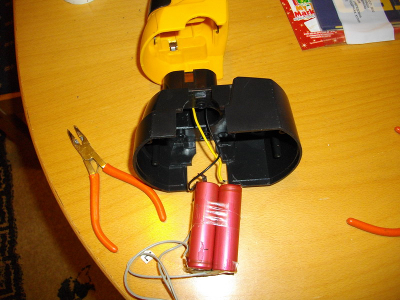

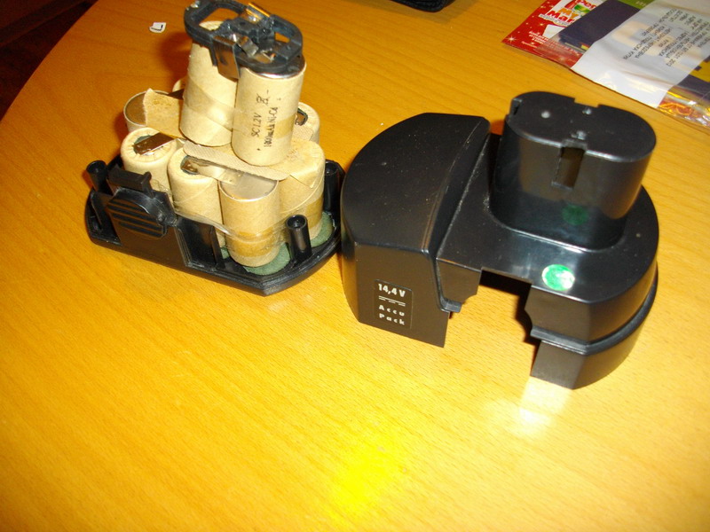

Поръчал съм си ето това зарядно и скоро ще постна снимки как NiCd батерии 1000mAh се подменят със Li-Ion 2200mAh(такива излязоха от скапаната батерия на лаптопа :) )
едит: Ето ги и снимките. Има още да се доработва. Сивите кабелчета трябва да се свържат към специална букса за балансьора на зарядното за да могат елементите да се зареждат в пакет. Елементите са тип 18650 (ф18мм и 650мм дължина) от скапана батерия на лаптоп.
Старата батерия беше толкова зле, че като я смъкна от зарядното и завия 5 винта и умираше. А сега усещането е невероятно. Вече трети ден като се прибера от работа хващам винтоверта и завивам по 4-5 винта ей така за кеф. Днес дори преправих единия родилен сандък на зайците и все още има ток в батерията. Имам чувството, че ще работи цяла седмица без заряд. Много се разприказвах, ето ги и снимките:
IMGP2924f.jpg оригиналният вид на разглобена батерия
Ако има интерес ще постна повече снимки като получа зарядното.
