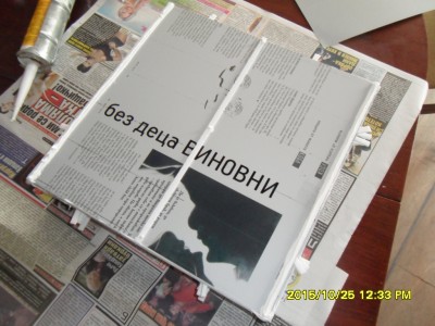

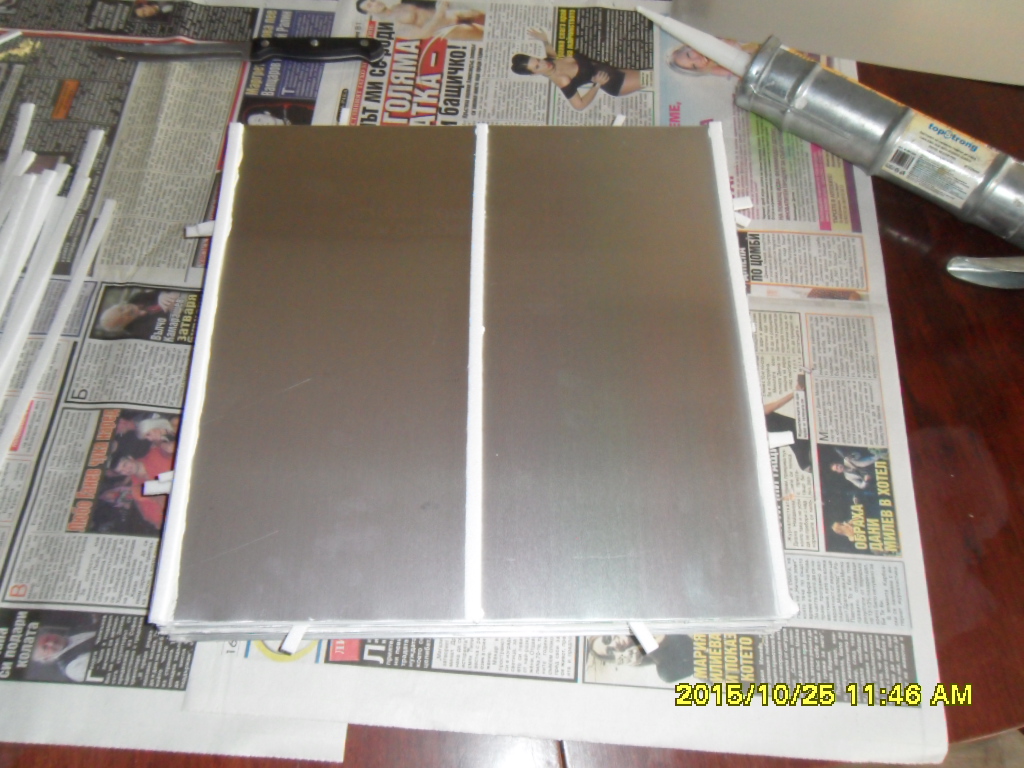

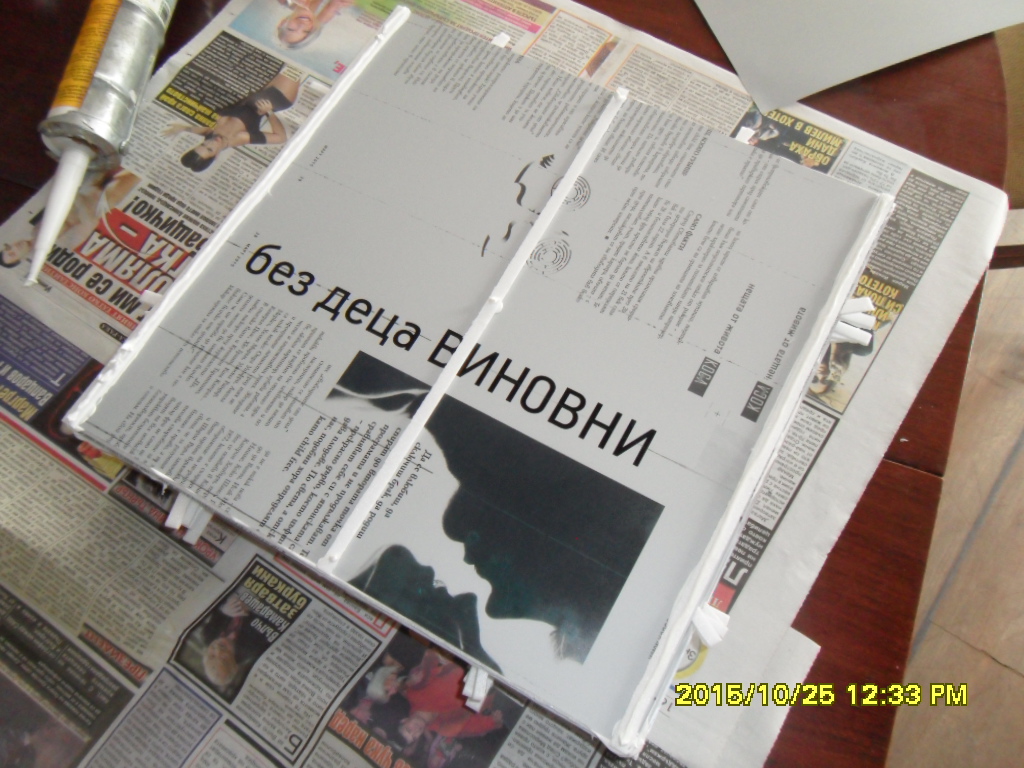

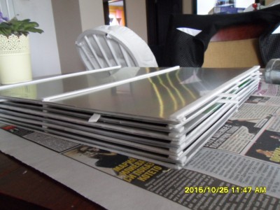

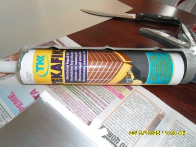

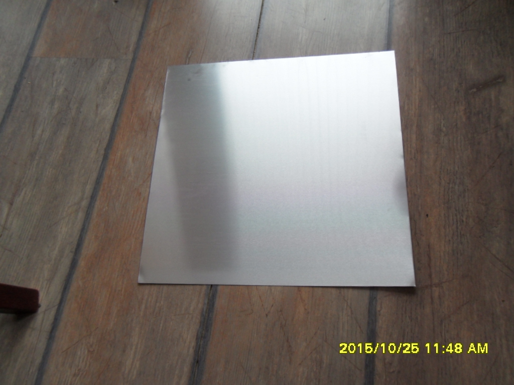

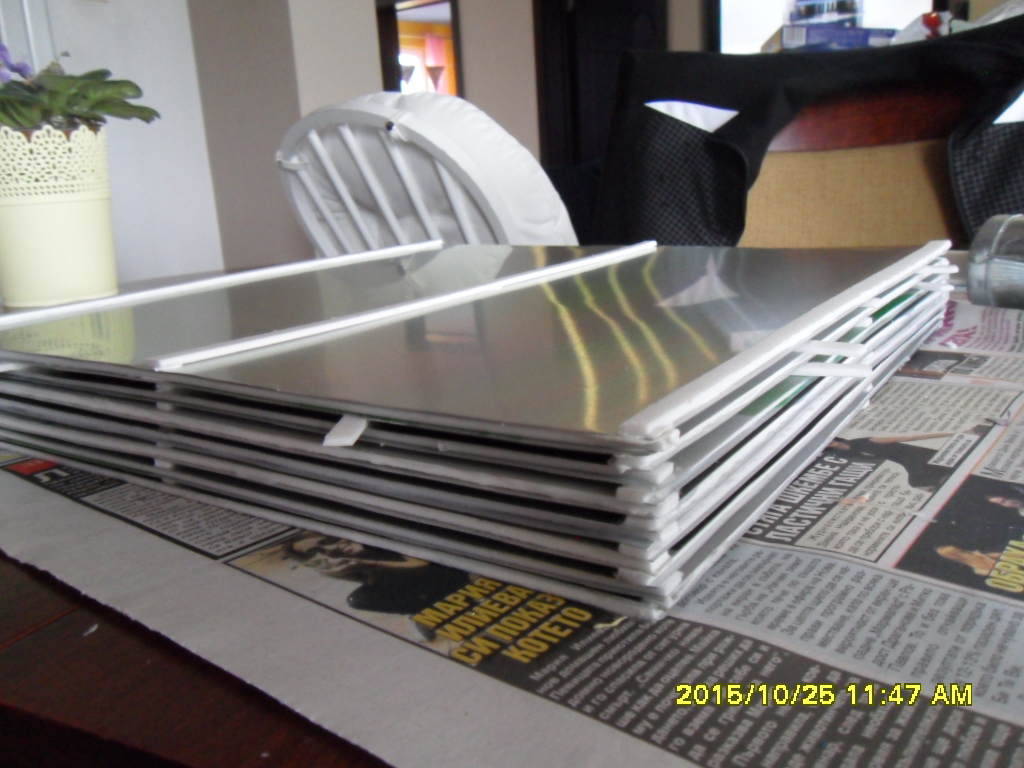

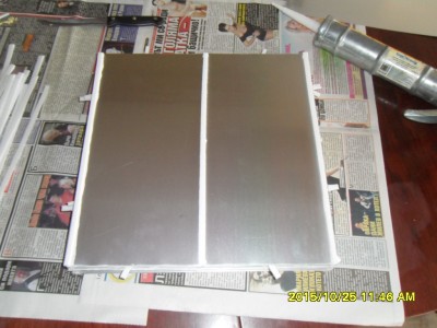

nikolovvd, изобщо не си прав! Това е форум направи си сам. Един купешки рекупертор може да струва 1000-2000 -5000 лв, но един самоделен рекупертор струва 50-100-150лв и върши същата работа. Направил съм доста рекупертори на приятели, преди месец започнах още един, но все не ми остава време да го довърша, защото заедно с него съм започнал още доста проекти, в които са инвестирани повече пари и сроковете са по-спешни:-)
Иначе ето снимки от работният процес при изработка на рекупертора.
П.П обещал съм и скоро ще отворя тема: Направи си сам рекупертор на жълти стотинки
		шоп
				- Мнения: 9920
Нямам време....!!! Времето не стига, а съм започнал няклоко проекта за мен и за мои приятели.

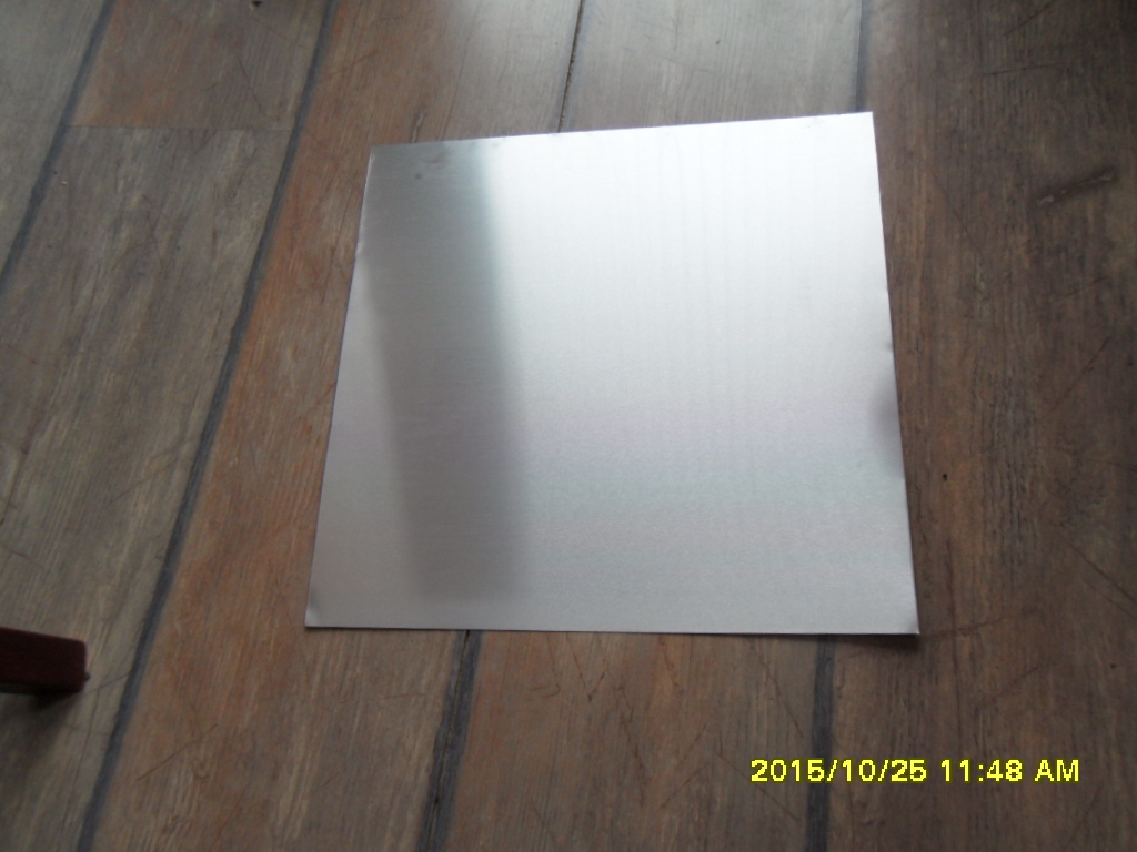

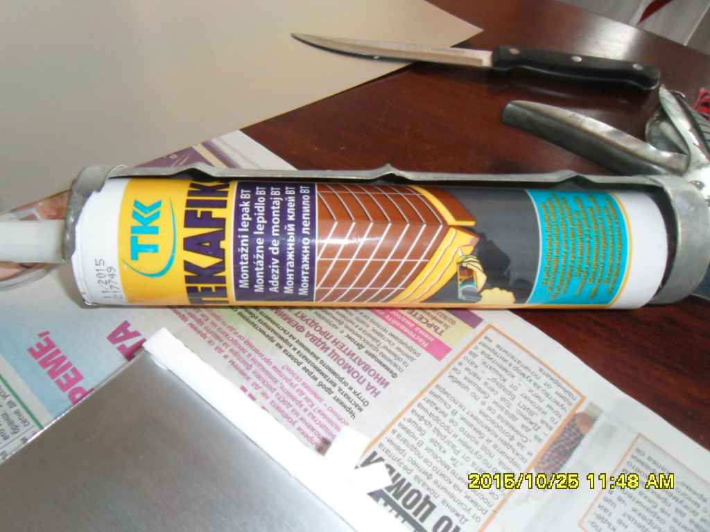

По темата... материалите са евтини и лесни за намиране. Печатарски плаки
Това е втора употреба ал. ламарина с дебелина 0.3 мм, които печатарите след употреба дават на вторични суровини.
В ОЛХ и базара има плаки по 1-2 лв бройката според размера. Ако имате познат пе
Вентилаторите... кой каквито има. Може 2-3-5 бр от бракувани компютри. Може и един с дебит 100-150м3
На мен ми изпаднаха голямо количесто вентилатори 40W 240м3. Може да се сложи или времево реле или термо. рег. реле.
Оринтировъчно обема на въздуха е за 1 човек за 1 час при активна вентилация е 20-25м3/час.
