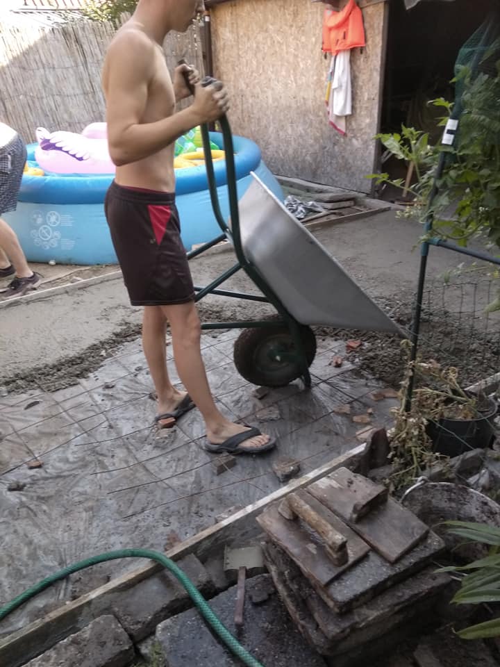

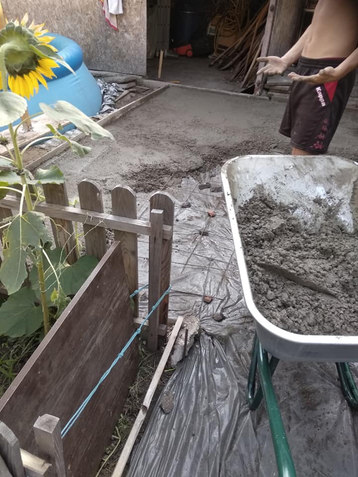

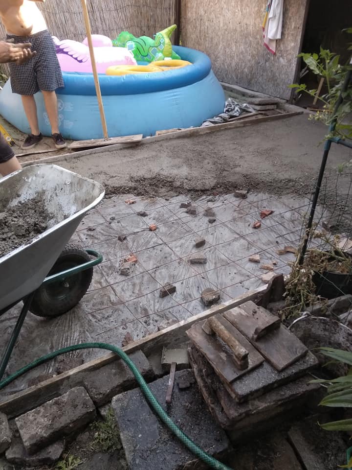

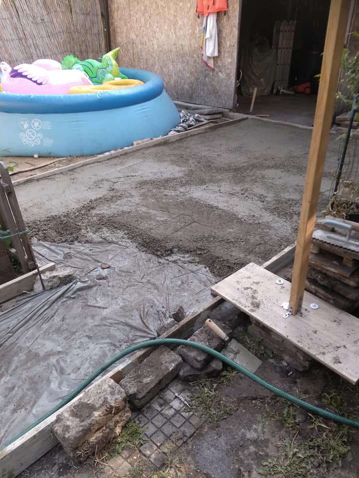

Стана ама не баш както го мислех. :) Всичко тръгна по мед и масло както го бях планирала - деца слънца работят усърдно, мама направила яка трамбовка по ръчен труд, и на половината работа се появява башмайстор - разбирач да каже, че това така не се прави и да почне бъркане... Та върху трабмования бетон се заляха разбъркан в количка по-влажен разтвор. Впечатленията ми са, че СТАВА, но ръчното трамбоване не е най-добрият вариант ако искаш малко шупли или вдлъбнатини - не зная как се казват точно. За следващата партида ще сме с още по-голям опит. Кубик и половина земновлажен бетон половина разстлан и трамбован и останалото бъркан за 3 часа без умора стана от две момчета и едно момиче. И мама начело на щуротиите. Следва плоча 4,50/4,50 само да стегне новата пътека по яко, че ще вървим с количката по нея. За там ще задавам нови въпроси.
Ето
Ето

Едно време де работех фирмата произвеждаше бордюри. Първо се изливаха от бетон. Ставаха гладки та гладки, да ти е драго да ги гледаш ама до втората зима. След това почват да изчезват. После фирмата закупи преси и бордюрите се пресоваха от земновлажен бетон. Като форма идеални, но външната структура е порьозно грапава и не лови очото като изливаните бордюри. Но пък пресованите бетонови елементи надживяват многократно изливаните - това е факт.
Та тва, че сте разредили бетоня с вода да бъде по-чаровен, ама за колко време по... :?
