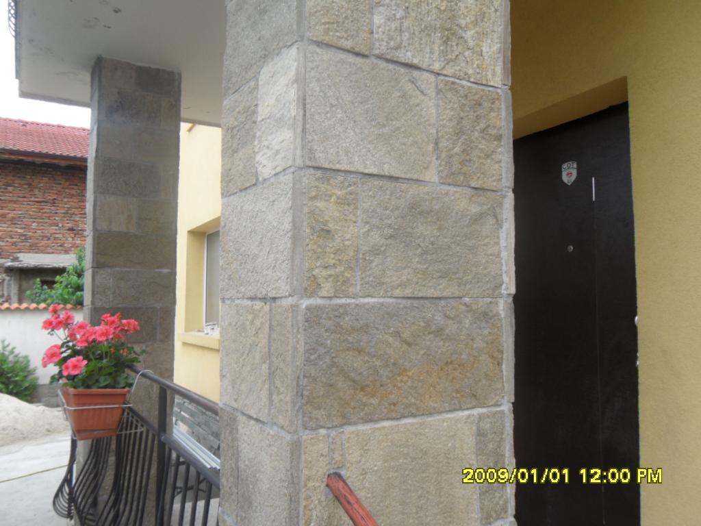

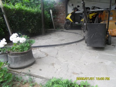

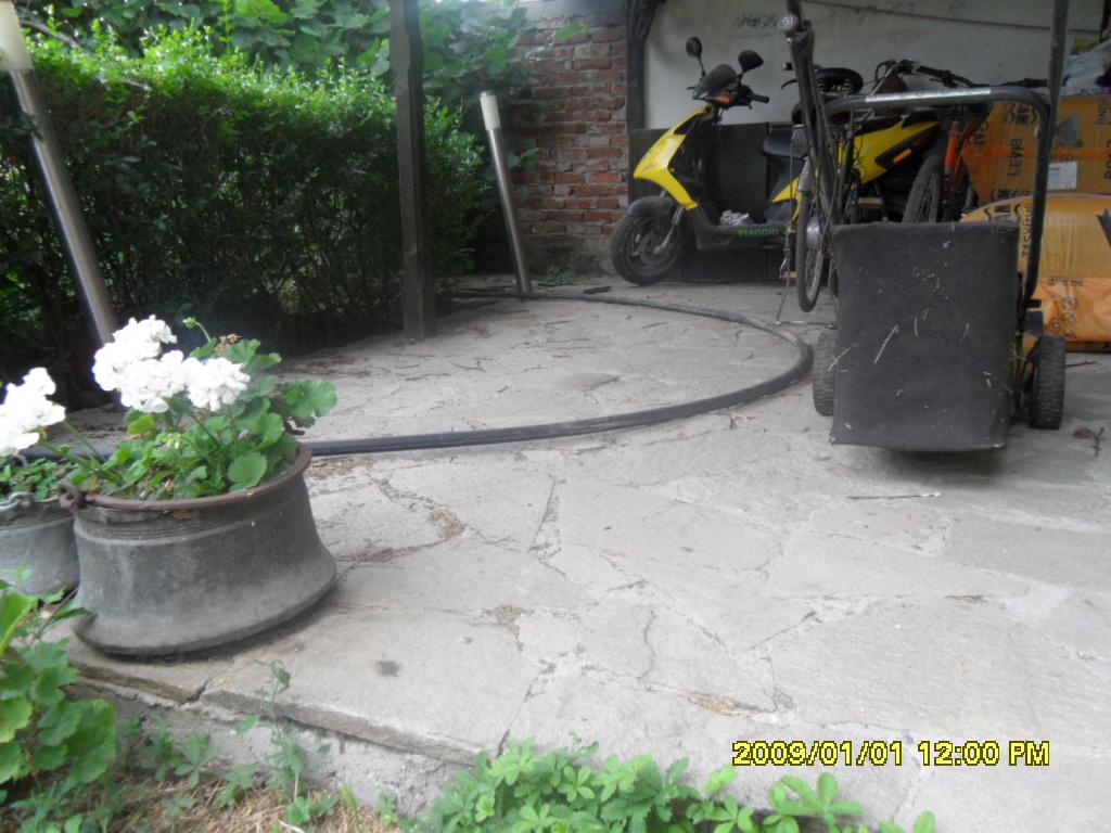

Разбира се, че съм пробвал. Никога не давам мнение ако не съм го изпробвал лично. Над 50 съфорумци са идвали у нас, над 100 ми знаят телефона. Не бих си позволил утре някой да ме чака на портата и да ми каже: шопе, ти ме подведе :shock:
Прилагам снимки и на вертикално полагане и на хоризонтално. Снимки от преди 30 мин
Цимент + сят пясък 1:1.
Да не си мислим, че бащите и дядовците ни са работили само със строителна химия и грундове?!
Ако се спази технологията и основата е здрава, чиста и обезпрашена няма проблеми.

Вода, минимално, като гъста каша.
