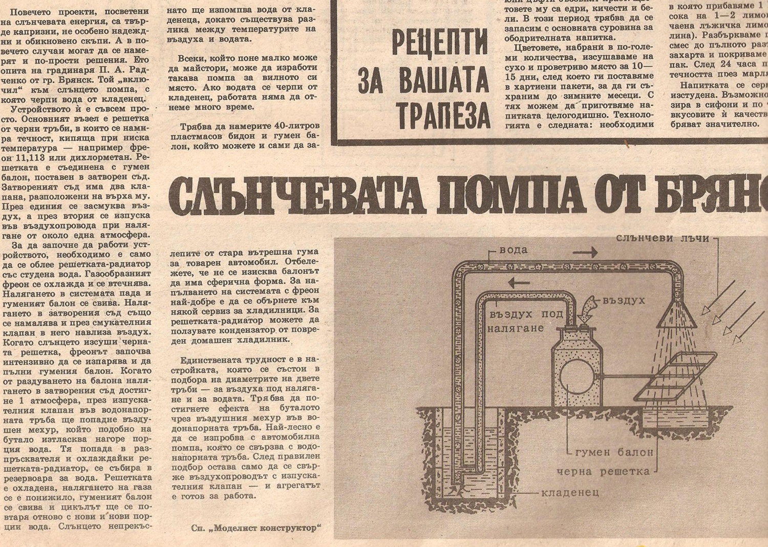

Много готина тема ! Поздравления. Аз нищо не се сещам от тези неща, но имам един въпрос. Четох за един тип Телие, който явно има голям принос за разработването на хладилната техника. Та същия този е бил разработил помпа за вода, която използва принципа който се дискутира тук, нагрява се от слънцето амоняка или някаква смес със амоняк, която задвижва помпата и по този начин се получава помпа работеща без електричество и изпомпва вода. Дали е възможно да се направи такова нещо според вас. В нета търсих нещо по въпроса, но нищо не успях да намеря. По отношение на Телие излизат какви ли не неща, обаче за разработката му по помпата за вода нищо не се споменава, много странно.
ben84 - специалист
"Направи си сам" 05.1985г.
Благодаря ти много Ben84 !!! Идеята е много добра, това лято ще пробвам да я направя да видим какво ще стане. Мисля че такива неща ще са много полезни да всички, които искат да са независими от електроразпределителните компании - дето само искат да повишават цени, те друго не знаят. Ако могат да се направят и други такива неща ще е много хубаво.
