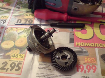

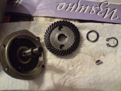

Здравейте, рязах канали в бетон за Вик в банята с шлайфа и по едно време диска спря да се върти, но двигателят си работеше. Помислих, че са се изронили зъбите или на ротора, или на зъбното колело. Днес го разглобих шлайфчето(Айнхел 125мм, 950W) и с учудване установих, че е скъсана шпонката между конусното колело и оста му. :?: Къде в Пловдив мога да намеря такава странна шпонка, представлявала е част от цилиндър- фи10мм дебела е 3мм. Ще покажа снимка, че не мога да я обясня. Други поражения няма, оста не е надрана, двигателя си работи.
Поздрави.

Стругар, прави ти копче с нужния размер, от подходяща стомана, пр. 40Х, режеш си сегмент и си готов.
Това при условие, че не си намериш готова шпонка.

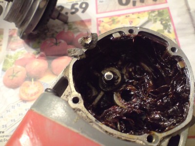

При почистването на старата грес, открих вероятния виновник за късането на шпонката. От застопоряващия бутон е било отчупено парче от отливката и сигурно е заклинило диска.
