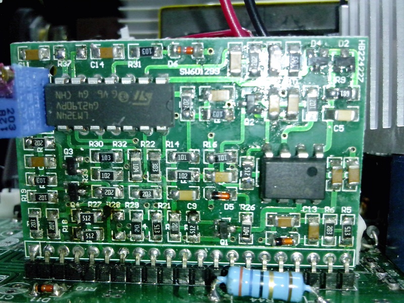

Това е втората такава машинка. Първата не тръгна още с закупуването и след рекламация и 40дни чакане продавача ми изпрати друг. При първите два-три електрода работеше добре и след два месеца ми се наложи да го използвам отново, но спря още на първия електрод. Сега с включването и свети защитата все едно че е прегрял.
Отворих го и му направих няколко снимки, но видимо няма повредени елементи. Единствено на един стабилизатор му пада захранването на входа 10-12V, а той на изхода трябва да е 15V. При разкачане на същия замервам около 50V на входа му. Самия стабилизатор НЕ грее, което ме навежда на мисълта че нищо след него не го "товари".
Не знам къде да търся проблема вече и прилагам снимки, ако някой може да помогне със схема или съвет за ремонт. А другия вариант с майстор от Варна за ремонт?

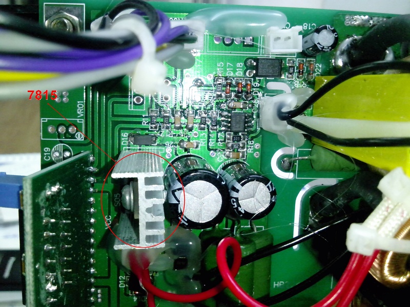

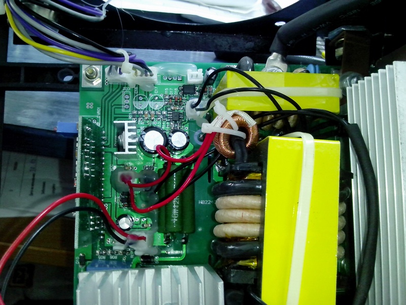

Стабилизатора е 7815, оградил съм го на 3-тата снимка, преди него има два последователни резистора по 22Ом на около 2 или 3W, след това в паралел два изправителни диода ( не съм ги разкачал ). А след него поне доколкото успях да проследя е 8-кракова SMD, която също се вижда на 3-тата снимка ( но нямам подходяща лупа) и за момента не я знам какво представлява.

Здравей pansim, Захранването си е мрежовото през тези два резистора и "купчинка" (в паралел) два диода. Мерил съм след тях при изваден стабилизатор и при поставен съответно 50 и 10-12V. Днес ще му направя хубави снимки, че предните са от телефон. Това което досега забравих да пиша е че имам 320V на силовия грец без да е включило релето.

Досега съм виждал два случая на захранване - с отделно мрежово /импулсно или с мрежов траф/ и другия вид е от силовия траф.
Обикновено през резистор от мрежата се захранва първоначално само ШИМ регулатора, и като влезе в режим захранването се поема от силовия траф през съответния стабилизатор. Това е бюджетно и недобро решение - но явно китаеца е цепил стотинката на две...Най вероятно от там се взима и захранването за вентилатора - ремонтирал съм такива инвертори.
Щом имаш 300 волта, а нямаш захранване то значи не ти работи ШИМ-а. Причини МНОГО.
Това че нямаш осцилоскоп, автоматично изключва възможноста за успешен ремонт, на инвертора.
Ако искаш да продължиш трябва да намериш осцилоскоп!!!
