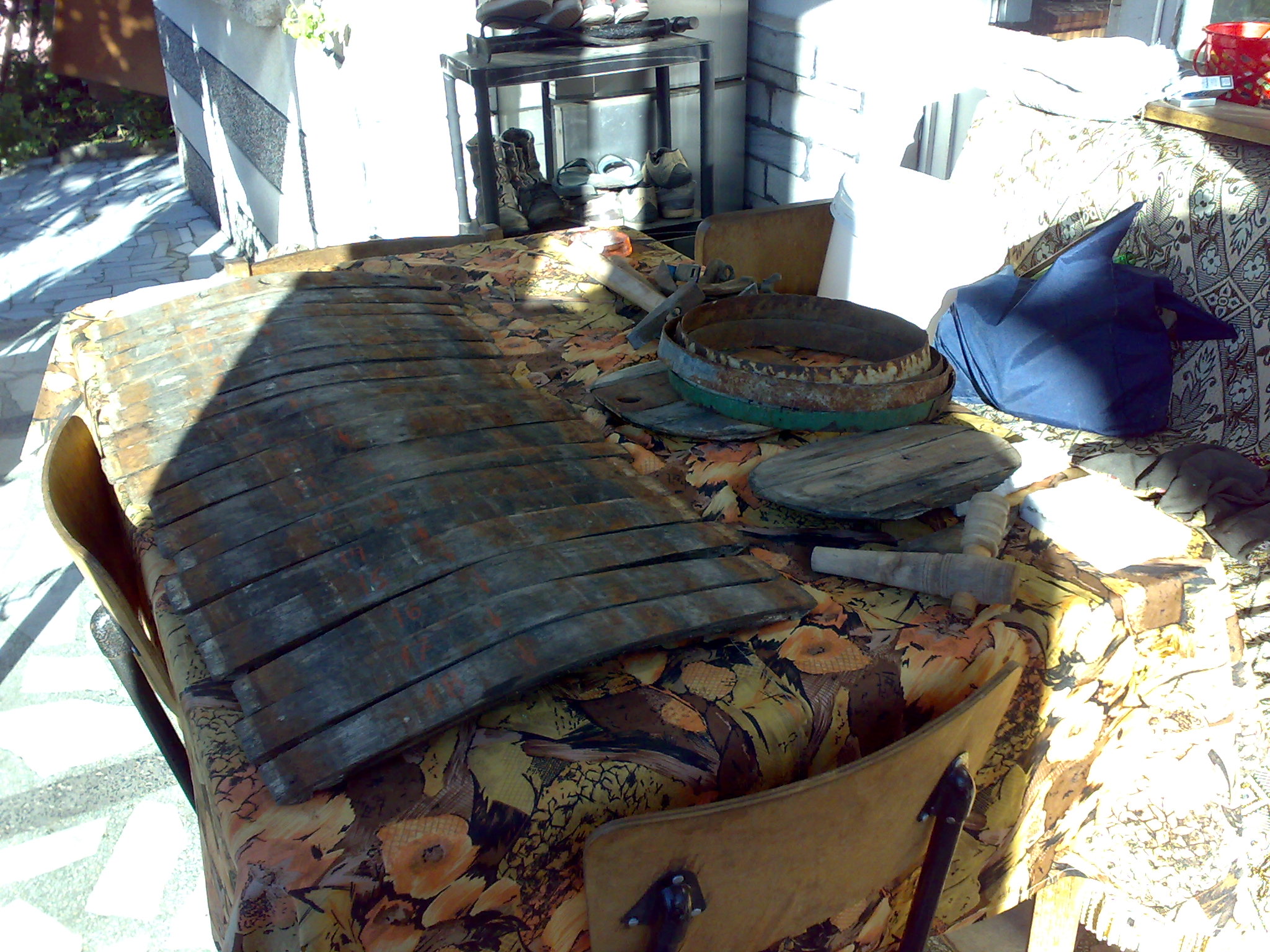

Преди около месец реших да закисна и проверя съдовете за вино и ракия. На едното буренце му се беше разхлабила канелката и като реших да я набия навътре с теслата цялата дъска се счупи. Мислих, мислих и реших- ще ставам бъчвар :-D . Разглобих бурето на съставните му части
Дядото имаше една разглобена каца и си избрах една от дуските. Докарах я до размера на счупената и започнах да търся информация за сглобяване на бурето.

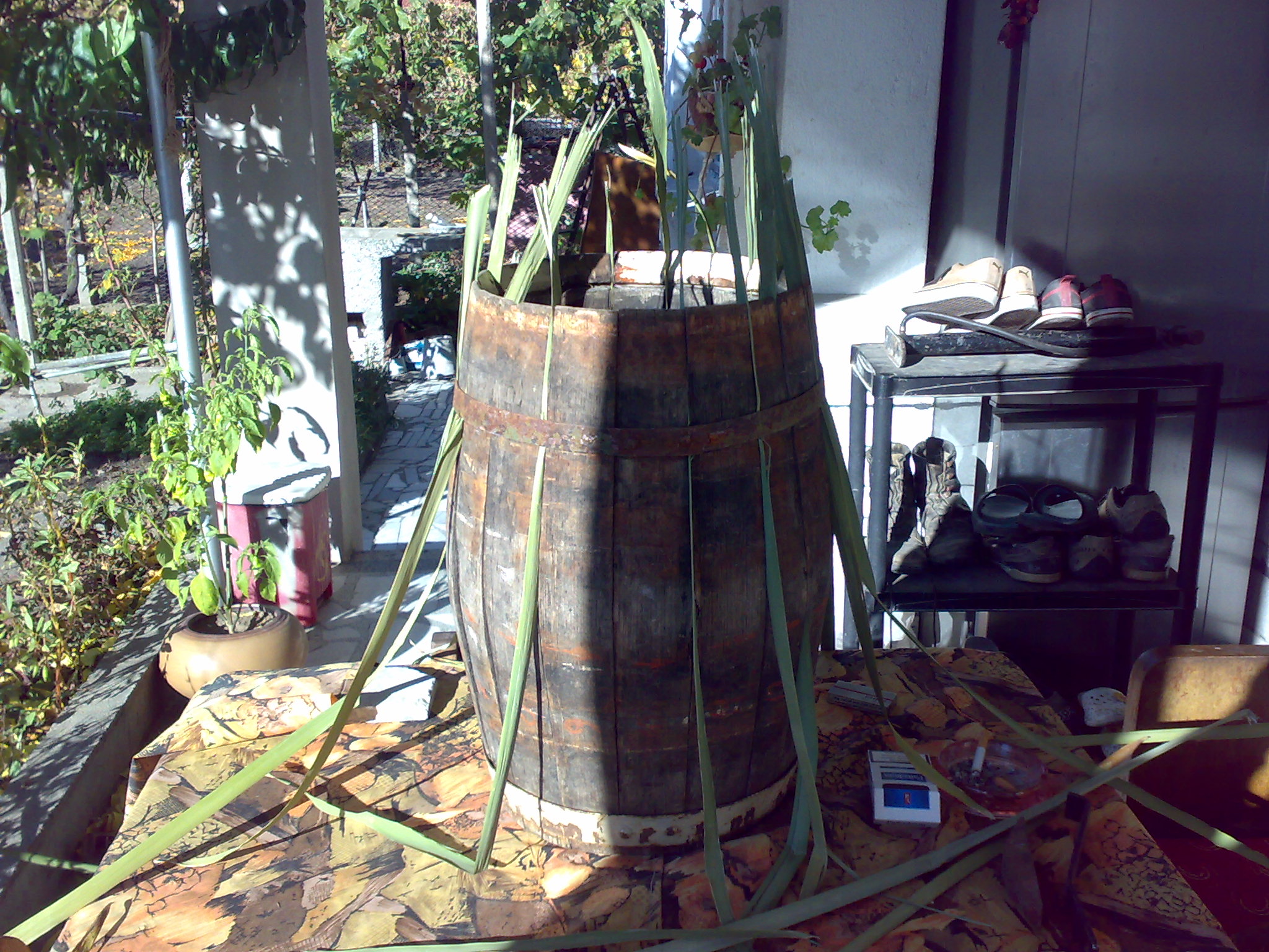

Забравих да пиша, че още като се реших на тази операция по Тунджа намерих и си накъсах листа от папур и ги оставих зад печката да съхнат.
По- нататък пускам снимки на самото сглобяване, вярвам разбираемо е

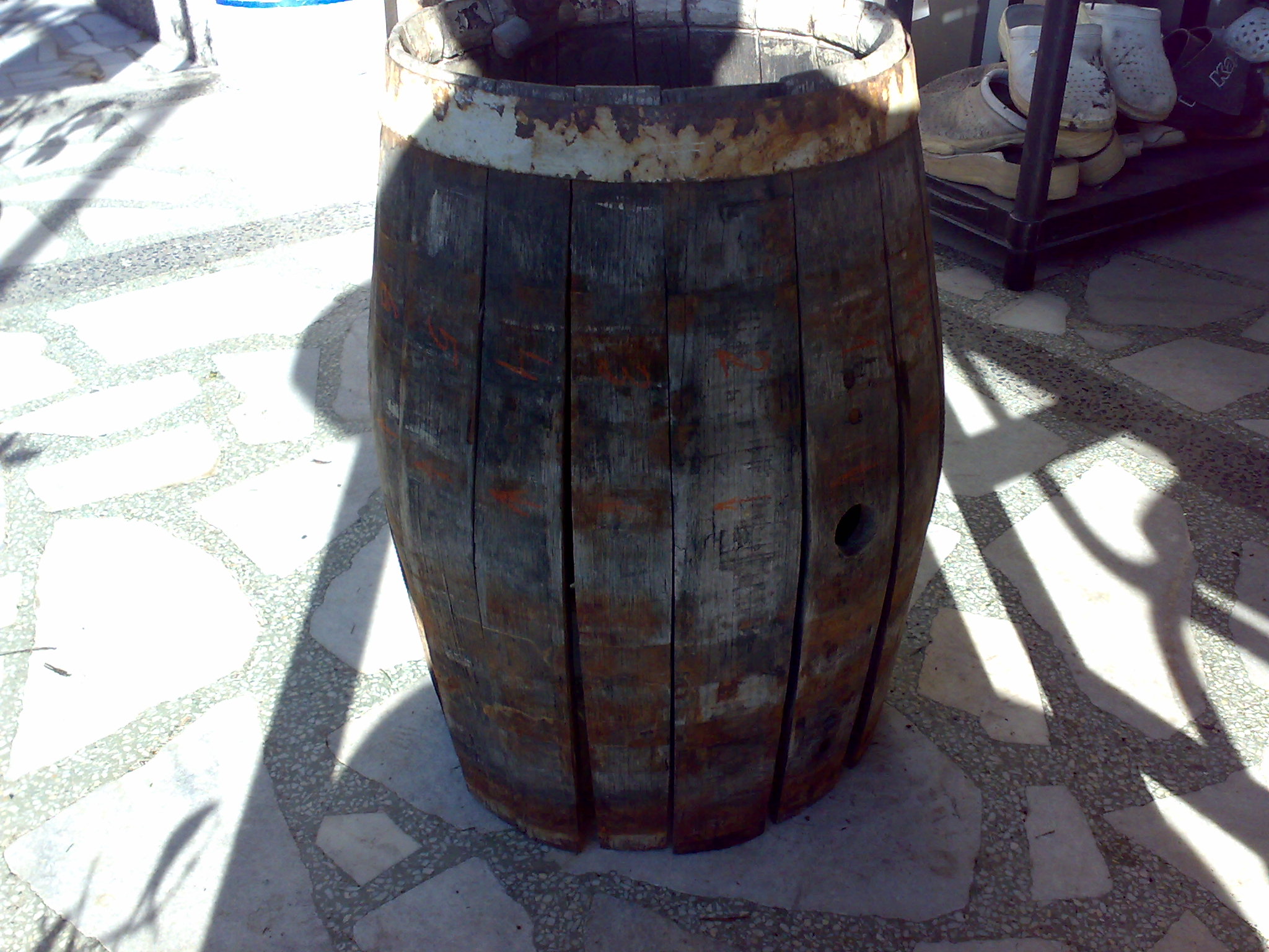

Ето снимките на сглобявнето
stiv1961 - майстор

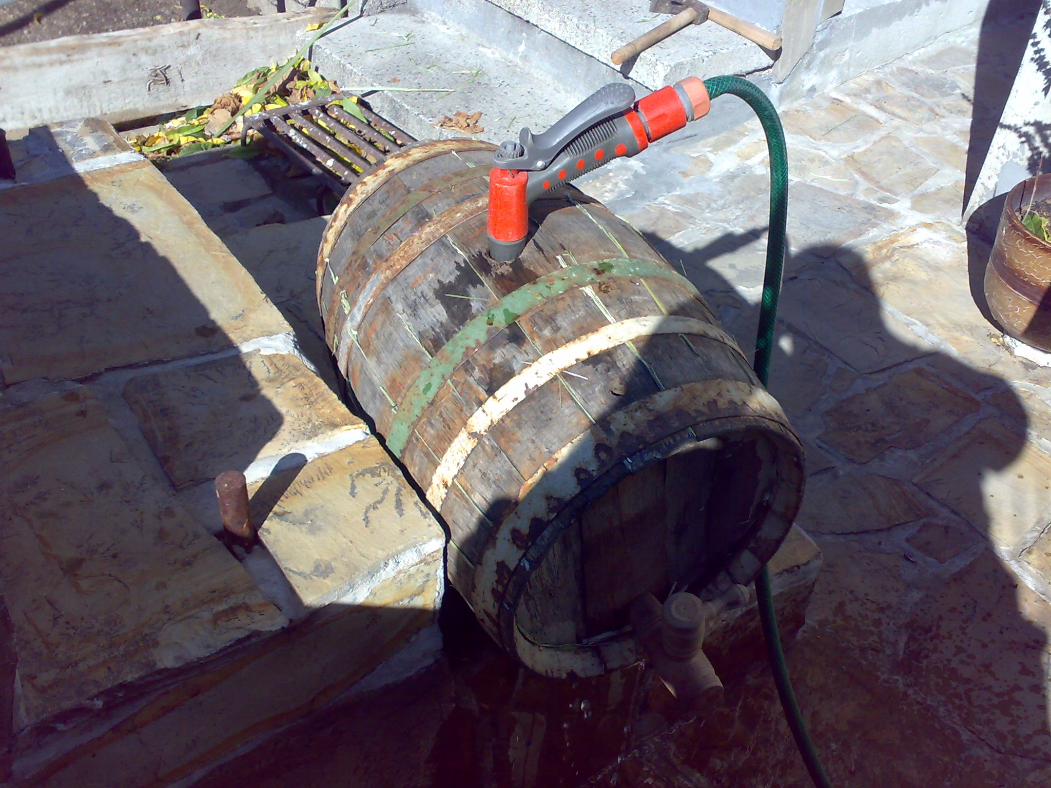

Накрая му понабих обръчите и го напълних с вода
Първия ден течеше като върбова кошница :-D
Но на другия ден сълзеше само от две, три места :)
Като си отида другия уикенд ще видя дали тече и ако има проблем ще поначукам още малко чемберите :) :partyman:

Колега браво ! Това е голям майсторлък, обаче защо не престърга дъските на бурето до "бяла дъска", в този си вид е безполезно! Най много да си развалиш виното...
Такива стари бурета и каци ги ползвам само за огъня като варя ракия :)

Можех и да ги престържа, но исках да видя дали ще се справя :) . Иначе до м. август имаше в него миналогодишна ракия, защо да е безполезно?
nikolson - майстор
Камъша/папура :-D ми се вижда неизсъхнал. За да стане за бурета се кисне и суши - дълга процедура. Трябва да се цепи и т.н.

Здрасти Чена, днес случайно попаднах на темата ти докато се ровех във форума и реших да драсна няколко реда за съвет не че съм майстор, но го знам от стари бъчвари, а и свакото на жената е бъчвар и съм се понаучил на някой неща от него. Предполагам, че вече си напълнил буренцето / добре си се справил/с ракийка :lol: и вече си цокаш от него. Друг път когато решиш да задъваш буре не използвай зелен папур, а търси сух и доколкото виждам от снимките май използваш листата, а трябва да се слата от стеблото като се цепи на ленти, но може и да греша от видяното. Колкото до използване на бурета за ракия или вино, значи ако си държал ракия в него без проблем след изплакване може да наливаш вино, но при обратнота процедура /вино-ракия/трябва да го раздънеш и да го остържеш до чиста дъска след което да го опалиш и задъниш отново. Просто от виното се оцветяват дъските, придобиват аромат на вино и ще си развалиш ракията. Ха наздраве :partyman:
