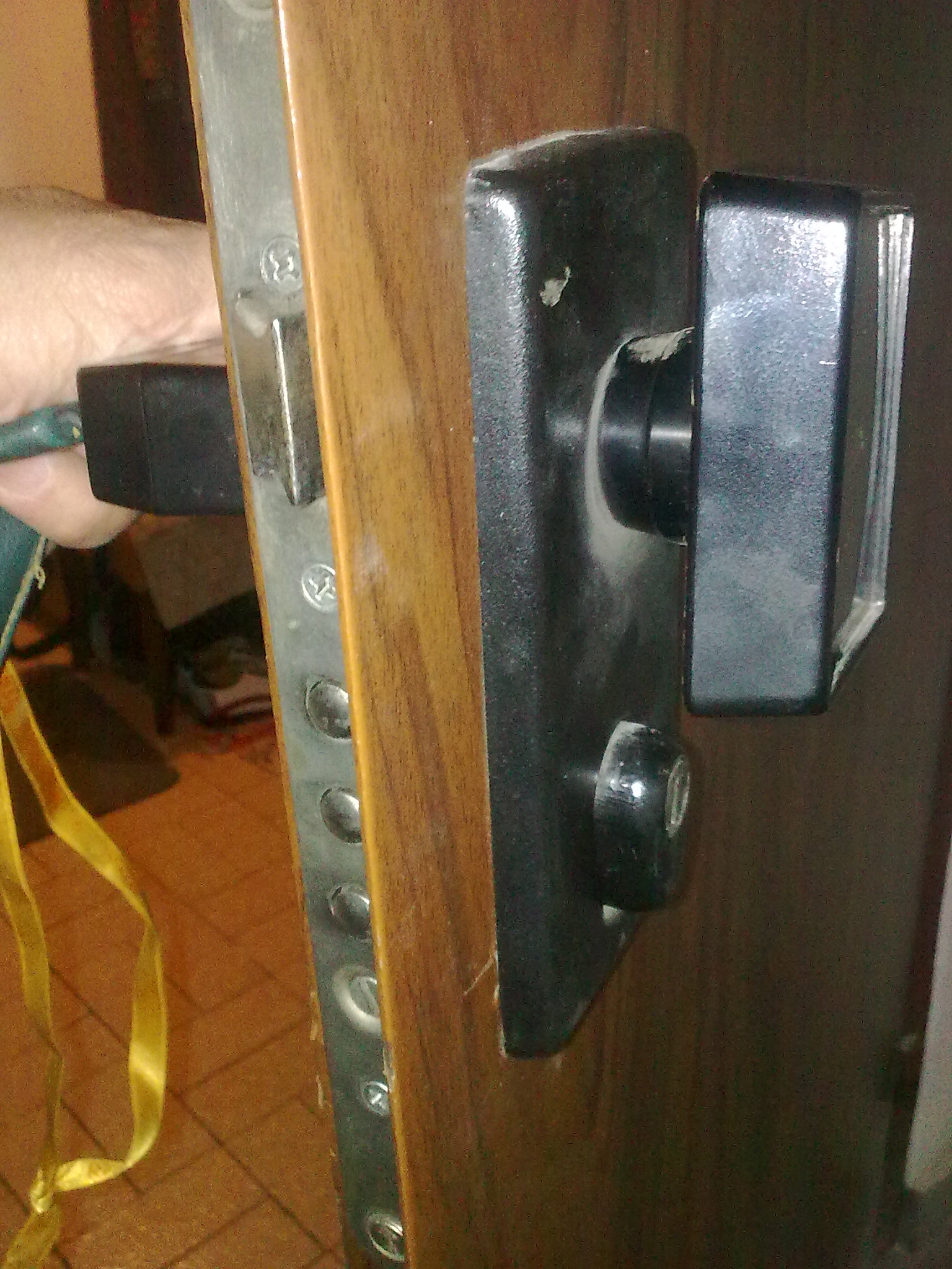

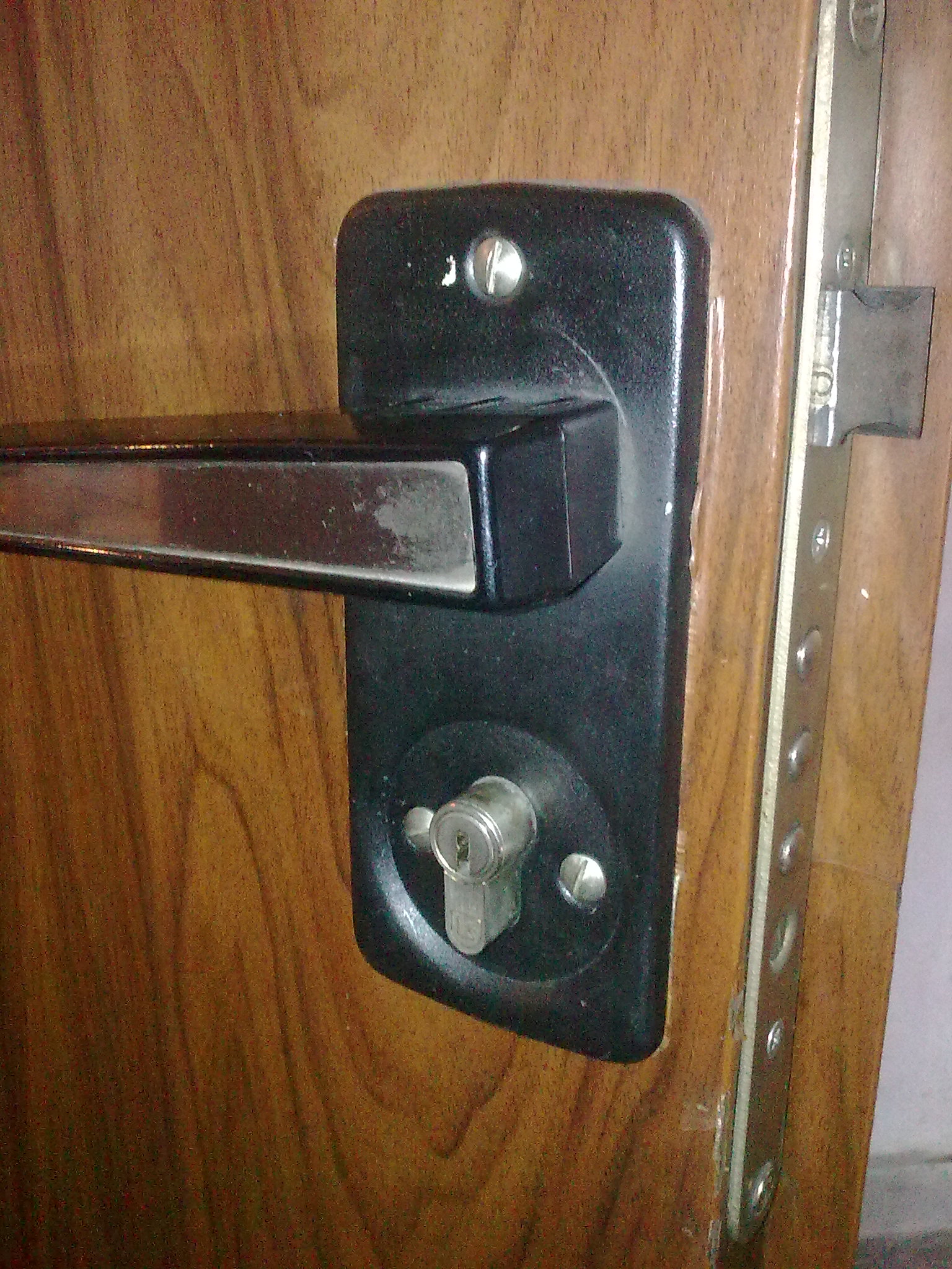

Как да разглобя тази брава на врата с тристранно заключване? Патронът трябва да се смени, но за да се измъкне, трябва са демонтирам шилдовете. Има някаква технология, която не мога да разбера. Друга подобна съм разглабял, като се извади декоративната метална пластина на "топката". Но тази нещо не става...

Патрона се сменя без да се разглобява бравата. Точно под трите "шипа" които изпълняват ролята на език за заключване, имаш един болт. Развиваш тоя болт и измъкваш патрона от страната на обикновената брава. За да извадиш патрона трябва да вкараш в него ключ и да го завъртиш малко (около 30-45 градуса). Не съм сигурен само дали по подока на часовниковата стрелка или обратно.

danaildr написа:Патрона се сменя без да се разглобява бравата. Точно под трите "шипа" които изпълняват ролята на език за заключване, имаш един болт. Развиваш тоя болт и измъкваш патрона от страната на обикновената брава. За да извадиш патрона трябва да вкараш в него ключ и да го завъртиш малко (около 30-45 градуса). Не съм сигурен само дали по подока на часовниковата стрелка или обратно.Колега грешиш - при тристранно заключващите се, не е така. Мисля че трябва да пробваш не от към топката, а от към дръжката - правилен ти е реда за разглабяне!

Има патрони които се демонтират като се свали шилда от вътре и там има едно болтче, близко до патрона, което се развива, за да го освободи.
Не виждам добре, но случая не е такъв. Развий болта, който е с шлиц за плоска отвертка и както е казал колегата, с леко завъртане на ключа извади патрона.

Огледах дръжката, огледах топката. Единствено на топката от задната страна има един отвор в кожътож би моъл да влезе шестогран 3 или 4, но просто не може така да е захащането.
Както писах по-горе, веднъж съм свалял такава, като металната лъскава пластина на топката, доколкото си спомням, внимателно се вадеше и под нея вече имаши някакъв винт, който освобождаваше дръжката, а оттам и патронът се вади. Но с тази брава нещо не ми се получава?!
А за шишовете го знам, особено горният е проблемен, той се заклинва преди да се извади патронът. Но и да пропадне няма грижи, само дето не мога да измъкна патрона...
