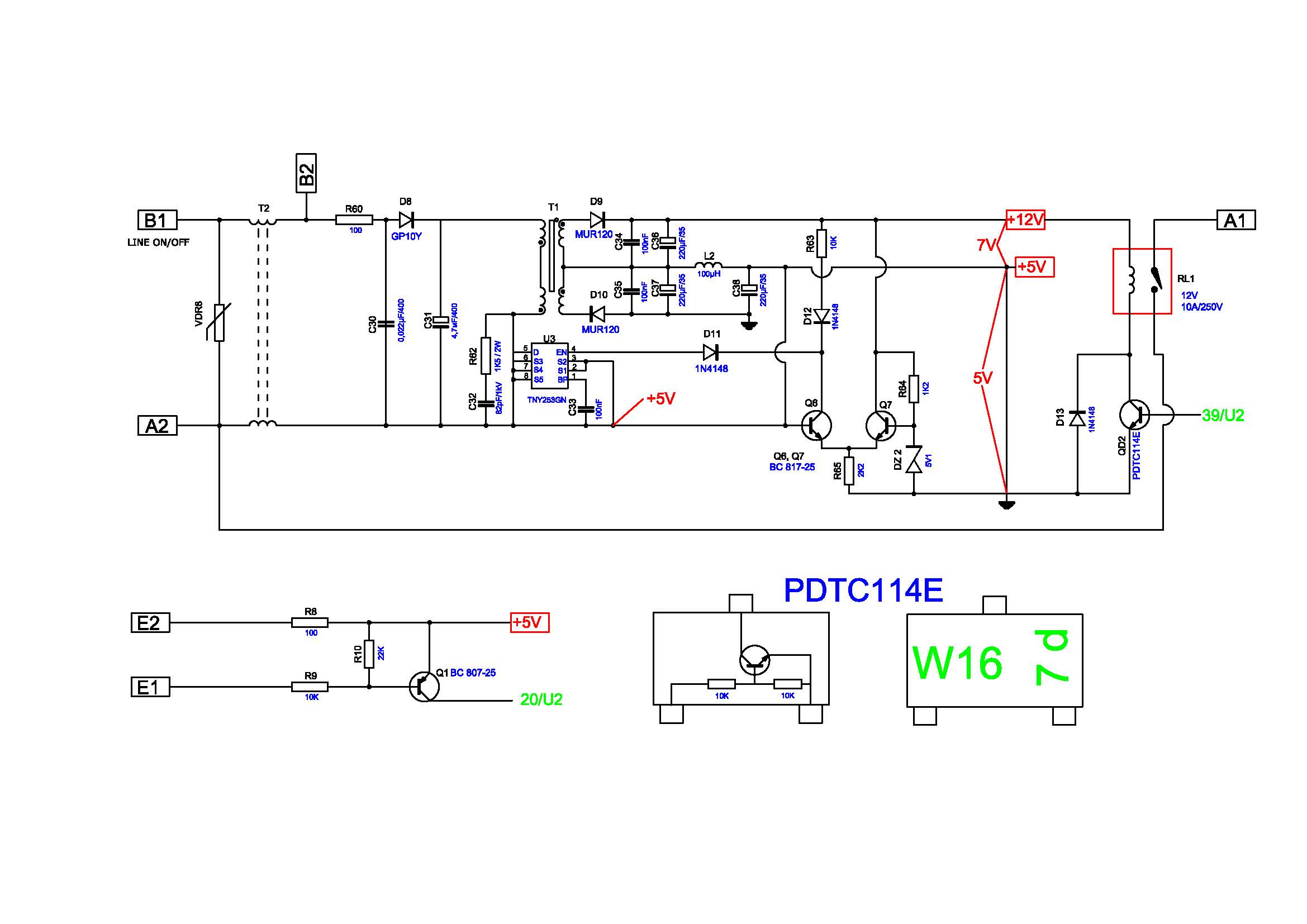

За съжаление темата продължава. Снощи пак зацикли помпата и след час така я спрях от бутона. На сутринта към 6:30 тръгна работи, като я включих след снощното спиране до към 10 минути и до ся цикли и не може да си завърши програмата, която стартирах снощи.
Тва щото докато помпата цикли, времето на програмата не тече, обаче се съхранява в паметта до къде е стигнало.
Последния път като я отварях и правих разни проби открих, че с откачен тахогенератор помпата не цикли и си изпълнява програмата, но със студена вода. Т.е. сигнала от тахогенератора е необходимо условие за включване на нагревателя и толкова. Явно проблема е свързан с нагряването. Но по какъв начин :?
И понеже предния път реших да пробвам да елеминирам релето на нагревателя и помпата не циклеше и се усъмних в импулсното захранване, че кляка при включване на релето, та смених му ИС. Е то не останаха много неподменени чаркове по захранването, ако в него е причината, но забравих да тествам ще цикли ли помпата с откачен нагревател.
Нагревателя го проверявах за съпротивление , показа 24 ома. Утечки към корпус не открих с оммера. И това беше при някоя предишна проба като бях накачулил пробни крушки, тук там и имаше и в паралел на нагревателя.
Не мога да си обясня, защо след намеса по подмяна на елементи и то само в часта на импулсното захранване по платката и миялната се държи нормално за някакъв последващ период от време :? Може би лоша споюка или попрекъснала писта, които не мога да открия визуално и с прозвъняване :?

Днес подмених Q1 и за сега машината работи.
Прилагам и схемата дето свалих на захранването и частично на вригата от тахогенератора към процесора.
Направи ми впечатление, че при източване на водата щом нивото намалее до изключване на контакта на пресостат НН дренажната помпа спира, престоява няколко секунди и пак продължава да работи.
