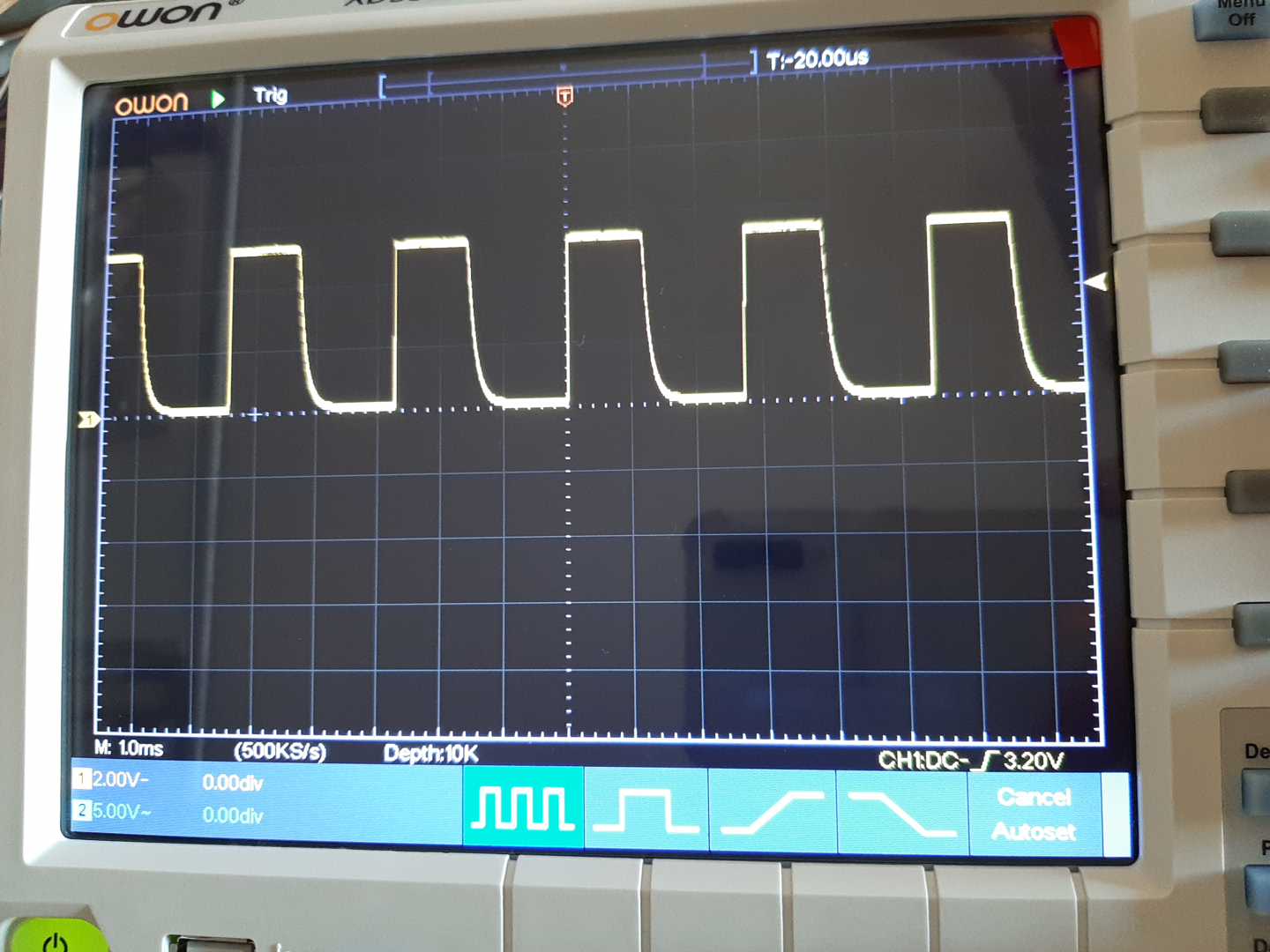

Сега погледнах, че едната диаграма не се е прикачила и вместо нея се е повторила горната, та да си поправя грешката.
На колектора на Q1, това което чете процесора при 360 Hz (бързи обороти):

Да ама аз като я закарах миялната имаше вече друг проблем - с напълването и нагряването на водата. Изчезна функцията по регулиране на нивото, но за това пък циркулационната помпа тръгваше с ниски обороти и след 10-на секунди ускоряваше, а при завършване на цикъла обратното, което показва, че тахогенератора все пак я управлява. Без тахогенератор помпата върти само на високи обороти. Е да помпата се управлява, но процесора не отпушваше транзистора за релето на нагревателя, а импулси от Q1 имаше, като на диаграмата :? Странното бе че с недопълнена вода, като заработи помпата контактите на пресостат НН се отваряха и никаква реакция за грешка, помпата продължава да работи с малко вода :shock:
Освен това постнал съм диаграма от осцилоскоп на колектора на Q1, а също и диаграма само на тахогенератора, откачен при работеща загряла цирк.помпа.

Пробвах със станцията за горещ въздух на 130 градуса да нагрявам места от платката и така установих, че като позагрея процесора и почва да цикли, охлаждам с вентилатор, спира цикленето, та нарочих процесора.
Изброеното ми подсказва, че причината не е била в тахогенератора.
И изобщо то основно за това ми трябваше осцилоскопа да проследя за някакви импулси. Иначе бях закачил стрелкови мултицет да следя напрежението на тахогенератора. Е то като поче да цикли и това напрежение пада, щото като не върти помпата няма и напрежение, но веднага откачам буксата на тахогенератора към платката, помпата се развърта на макс.обороти и напрежението не поклаща стрелката.
Това, което ми направи впечатление, е че на диаграмата от тахогенератора при закачен тахогенератор към платката, то кривата на напрежението от тахогенератора се модулирала в-у крива с честота 50Hz. И някакви "игли" се появят с към 2 пъти по-високо напрежение пак в такта на 50Hz, но пък на колектора на Q1 диаграмата изглежда добре.
Това, което не направих е да закача генератор вместо тахогенератора и да проследя какво ще се случи.
Щукна ми неква мисъл, че докато съм я дрънкал по пътя към сервиза нещо се е случило и тя се е поправила. Ама нямам идея какво пък да е това :? Може ли контакта на поплавъка на дъното да си е увеличил съпротивлението и като съм я таралянкал да се е наместил :?
За всеки случай му направих промивка на микроключето. И ако от тва е било, егати главоблъсканицата си порведох и 2 пъти да сменям процесора :wallbash:
