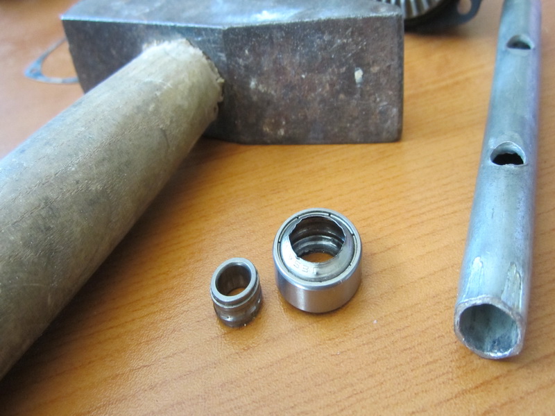

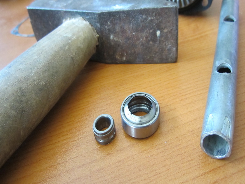

Имам Bosch PWS 7-125, който допреди две седмици ми служи вярно вече седма година. Оттогава започна ужасно да вибрира и много бързо прегрява. Това се случва независимо дали режа алуминий или отнемам част от теракотена плочка. Смятам да я разглобявам. Има ли нещо, на което да обърна внимание, "подводни камъни", части, които да сменям, но не бих могъл да намеря? Ще съм благодарен на всякакви съвети и препоръки.
Благодаря
mirochukov - напреднал
Провери лагерите.Ако са се пръснали из машинката огледай за парчета от тях.
tyrnokop - специалист
mirochukov благодаря.
Разбит лагер.

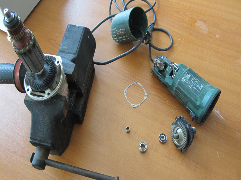

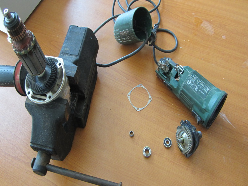

IMG_4150.JPG Така и така сме разглобили инструмента добре е да се натъпче грес при подобното на маховик зъбно колело. При вадене на ротора първо внимателно раздалечаваме четките , за да не ги повредим.
IMG_4151.JPG Подмяната на лагера протича най-бързо и с най-малко нерви, ако за набиването към вала на ротора се използва чук, глухо ключе и менгеме.
