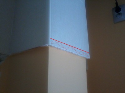

Имах една тръба в кухнята, която я облицоваха с гипскартон и след това залепиха фаянсови плочки за гръб на кухнята.
Сега искам да отрежа тази малката част от долния край на плочката до линията, която съм надраскал с червено. Не съобразих при лепенето, че трябва малко по-високо да залепя плочките, но това е друга тема.
Въпросът ми е има ли начин това парче да се отреже с нещо като ножовка или пък с някакви клещи да се отчупва по малко, докато не счупя плочката, колко е необходимо. Само да поясня, че плочката няма проблем да стои и назъбена, защото този край изобщо няма да се вижда, а ще бъде зад плота.
Вероятно с машинка ще стане, но първо- нямам и второ- представям си колко прах ще се вдигне.
Така че ще съм благодарен ако можете да ми дадете някакъв съвет или пък поне да ми разсеете илюзиите, че може да стане без машинка :)

Малък ъглошлайф с подходящ камък за рязане на теракот.

Не виждам причина да не стане с ъглошлайф и диск за неметал :?
egomen66 - майстор
Режеш с ъглошлайф и диск за неметал, а женати отстрани с прахосмукачката ще обира праха. #-o

Човекът казва, че няма ъглошлайф!!! :lol: И търси начин на ръка да го направи. Освен това става дума само за белязаната плочка.
griffin - майстор
Мулти тул машините имат приставка с диамантена посипка ако има от кой да заемеш. Ако е на ръка може и да може с диамантена пиличка да търкаш на чертата и да я резнеш въпрос на търпение :-D
