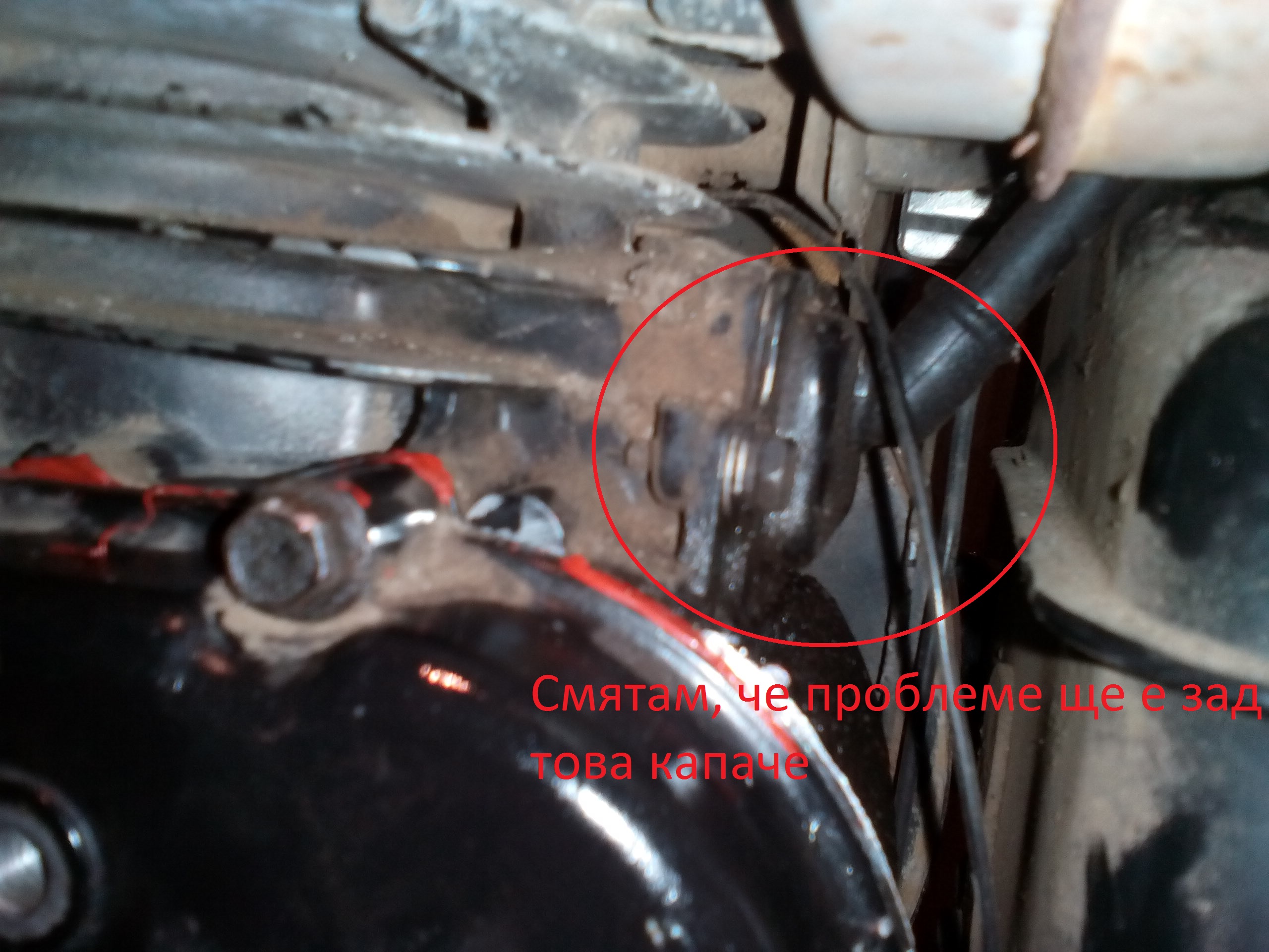

...мембраната я смени,че е предпоставка и за бъдещи проблеми(към 5лв.беше)...този набрания ръб е нагнетателния клапан...при паленето(пробата) трябваше да опиташ и с разкачена от вентилацията на картера тръбичка... в края на краищата свали го за оглед това капаче(зад него са пружините на клапаните)...по спомени- наподобяваше малка кутийка,на която имаше и някакво текстолитово клапанче...но за да хвърля толкова масло от там, логично е налягането в картера да е повишено...

Това капаче е технологично за закопчаване и откопчаване на клапаните.Там се мери и луфта им.По спомен имаше и някакво клапанче и малък обем зад него,който трябва да играе ролята на маслоотделител-да не позволява директно духане на масло нагоре по тръбичката.Провери дали всичко си е там.

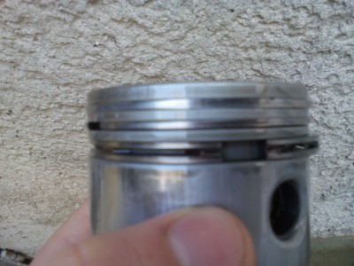

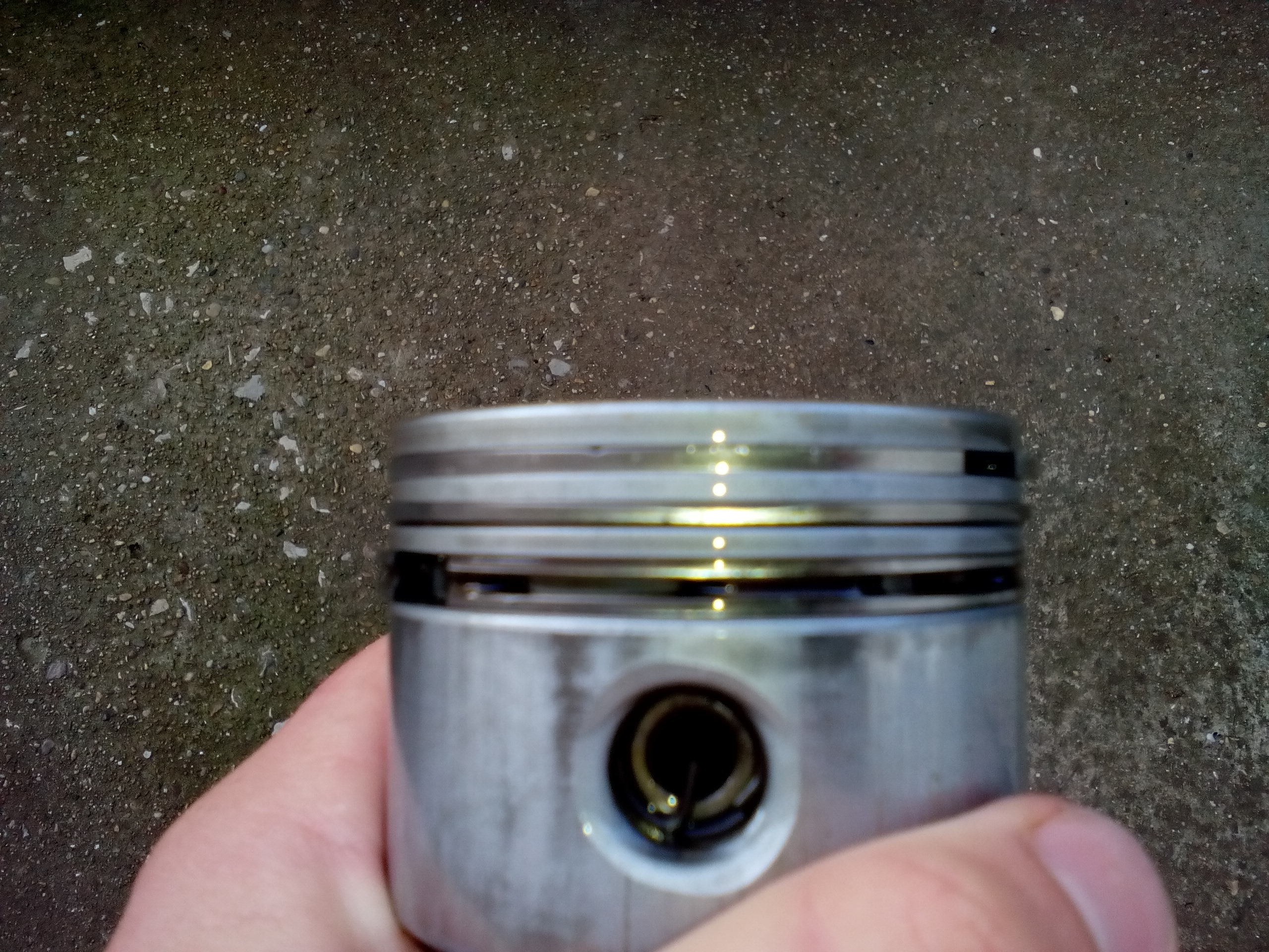

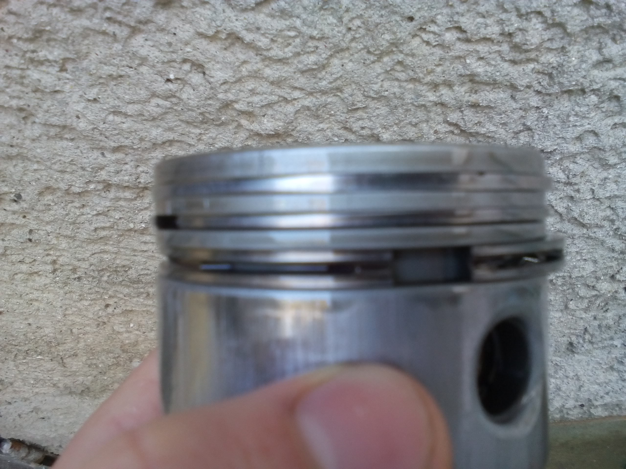

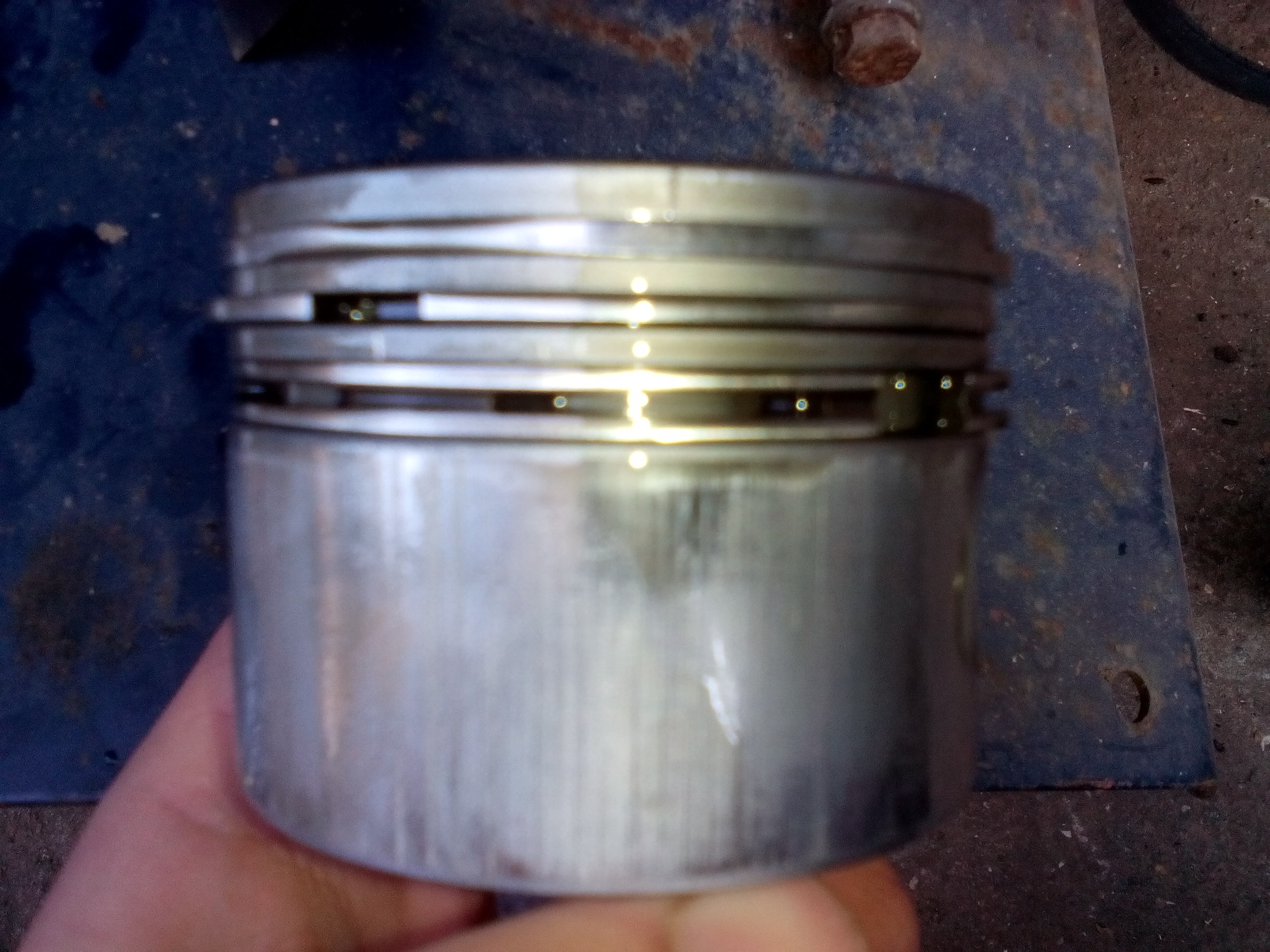

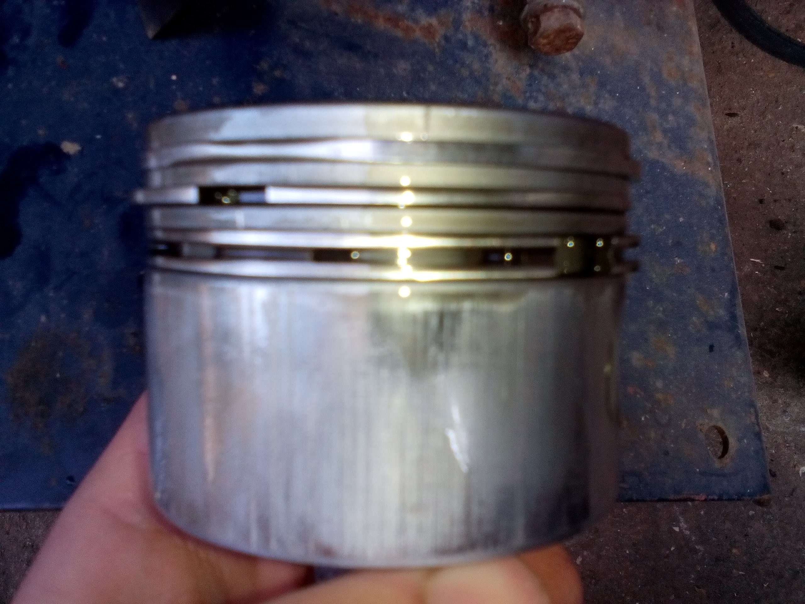

Друго,което се сетих-онзи майстор де не е обърнал масления сегмент?Мисля,че сегментите на този мотор са от стария тип и масления сегмент има посока.И надявам се,че разминаваш позициите на ключовете на сегментите при монтажа им.
Мембраната се вади и се оглежда внимателно на силна светлина-тя представлява текстил облечен с гума.Прозира ли дори и минимално някъде,значи гумата е нацепена и я държи само текстила-готова е за хвърляне.Имам чувството,макар и да не са ясни снимките ти,че около изтумбването на мембраната има няколко по-светли петна.Дано да не си ги подценил при огледа и.
Масленият сегмент ми се струва,че поставен кадърно. Добре, че съм снимал всичко преди да го монтирам отново.
Ето снимка,но не успях да фокусирам и се вижда лошо.
Ключовете на сегментите ги поставих на 0,120 и 240 градуса ,+/- 10

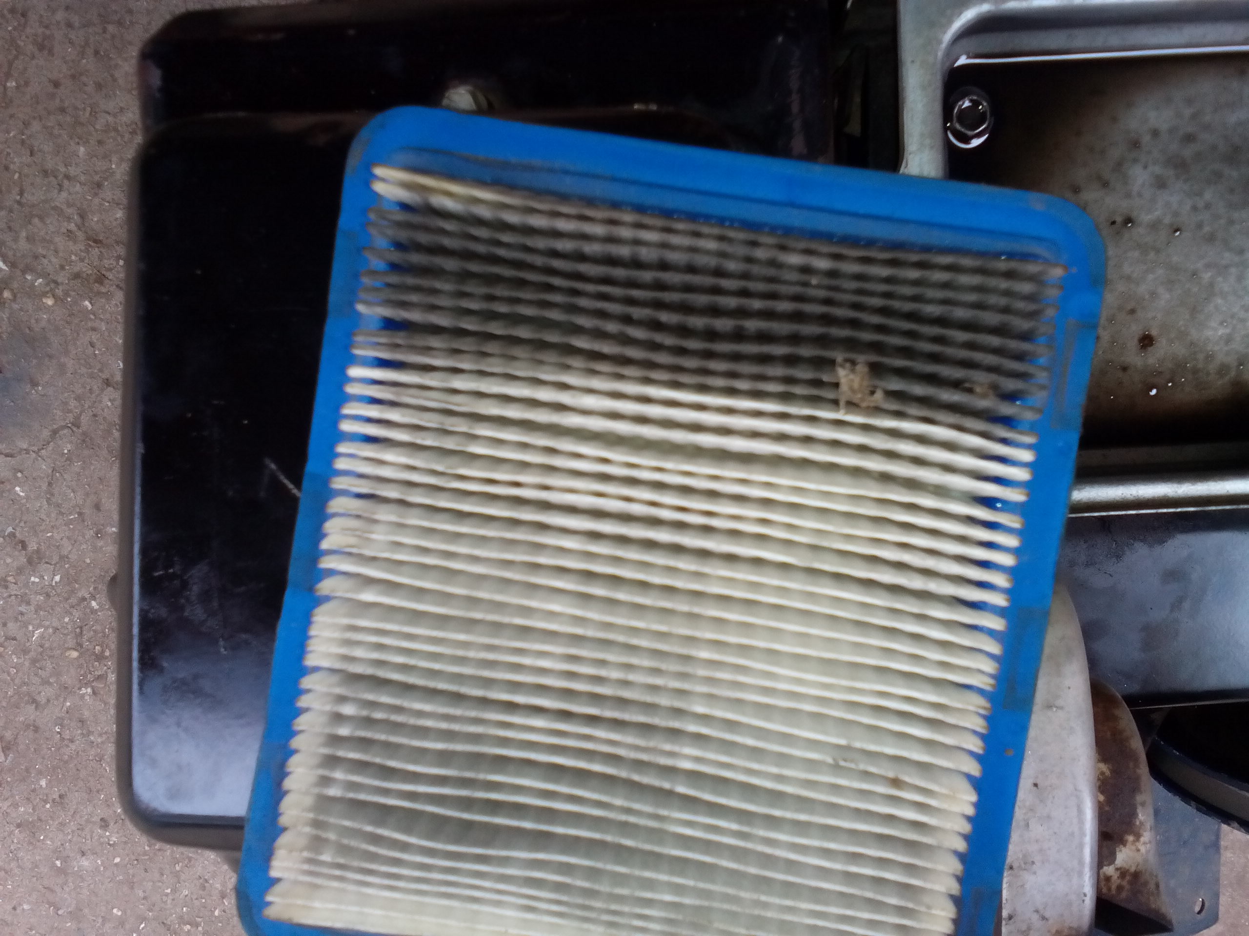

Освободих въздушният филтър и го намерих половината подгизнал от масло, а във ваничката му имаше 5-10 грама.

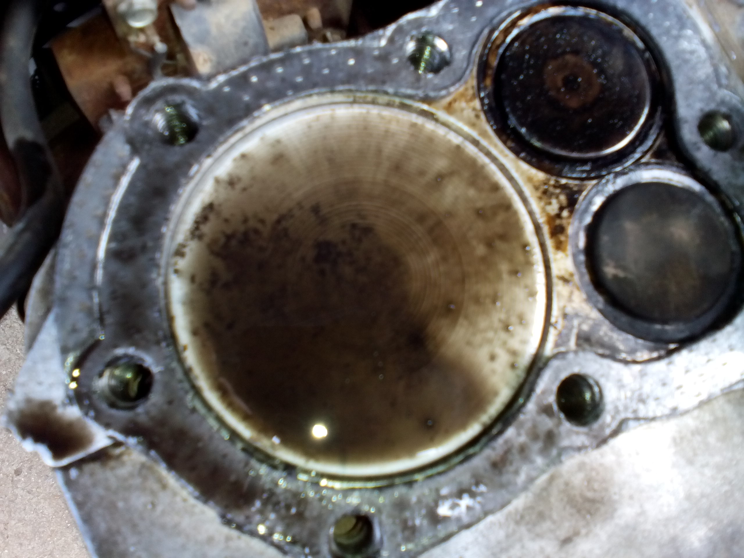

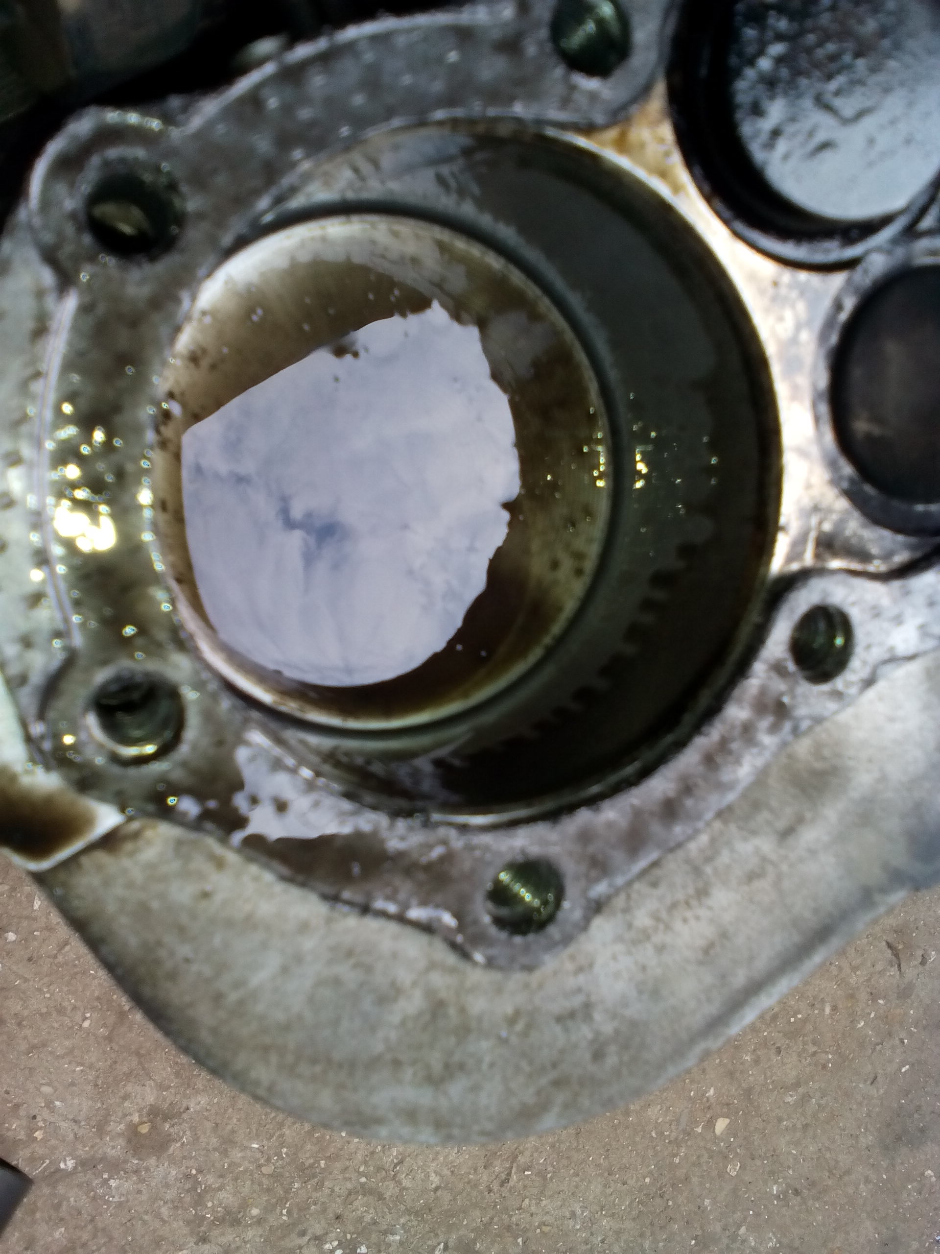

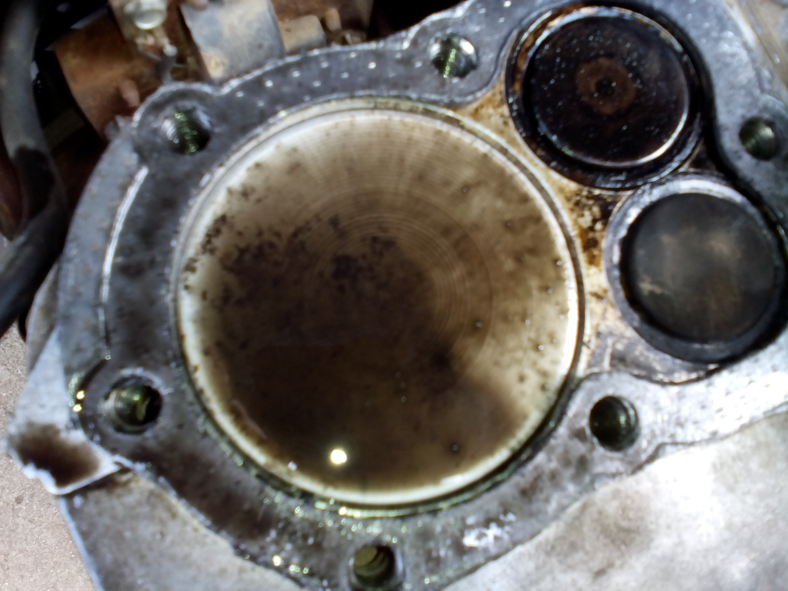

След тези 30 секунди отворих главата и отново имаше локва върху буталото.

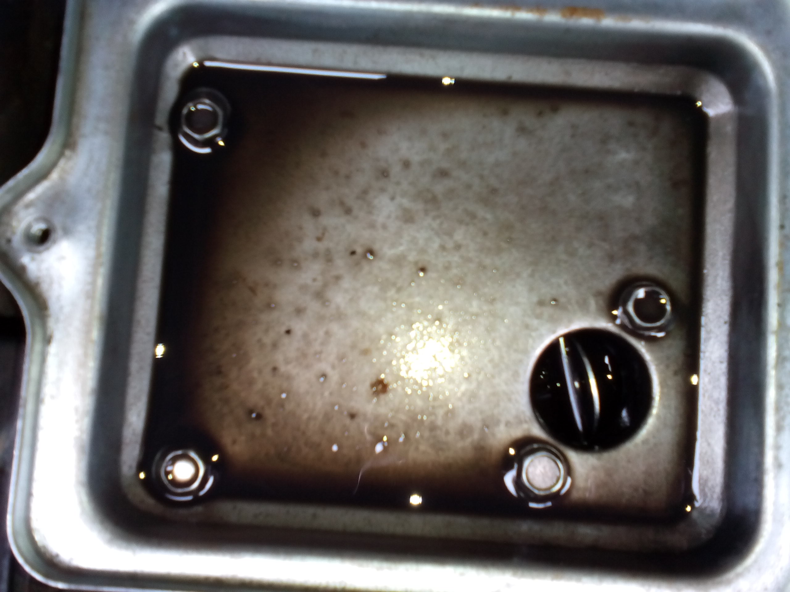

Отворих и това капаче на отдушника, където са пружините на буталата и не ми се видя да има проблем, така че го върнах обратно.

...ако и при разкачена тръба на отдушника качва масло горе,то вече остава проблема да е само в цилиндро-буталната група...то горе в надбуталното пространство масло вече няма от къде другаде да дойде...

След като изключих сегмента, един от вариантите настина беше клапаните да го вдигат, изпод това капаче:
, но само отворих да проверя филтърчето, но ми се стори наред и за затворих.
