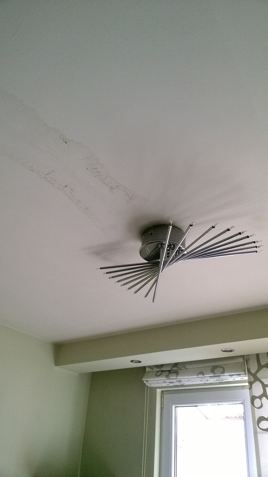

@ Hursa: Да, само зимата и то при обилно снеготопене. Мисля бях казал и при силен дъжд, но това беше миналата година (само веднъж се „овлажни тавана“, тази година няма. Ето сега през последните 2 дена вали и няма следи....
@ marian1: Уффф, малко е „тегава“ ситуацията с комшията, не е много кооперативен...едва го измолих да се качим за малко и полеем (ателието с терасата над мен е необитаемо). Пък и той рядко е в София. Няма да се съгласи за други/по-времеотнемащи тестове. На терасата му има барбекю, саксии т.н. и няма да се съгласи да ги носим другаде дори и за изв. време
Поради тази причина нямам опция за оцветена вода/по-дълго заливане или снимки на терасата му...м.б. ако се налага за термографска снимка ще се съгласи...
Ами тва е...единствения шанс ми са снимки/анализ и да му покажа че/ако е от него. Иначе може да е от водост. тръба, която минава в съседство (през моята тераса) и е на около 2 метра от петното.
Ако ще е от помощ, мога да направя снимки на петното и водост. тръба?

preslav написа:Всякакви снимки биха могли да наведат на някаква мисъл, но ми е учудващо, че до сега не си се насочил към водостока - можеш да елиминираш причините за теча една по една.Да, точно...просмукване, подлизване е.....т.к. петното е дълго, някак изглежда по дължината на ел. кабелите (т.к. почва от осветителното тяло) и е в права линия. За снимки, ще направя довечера и постна

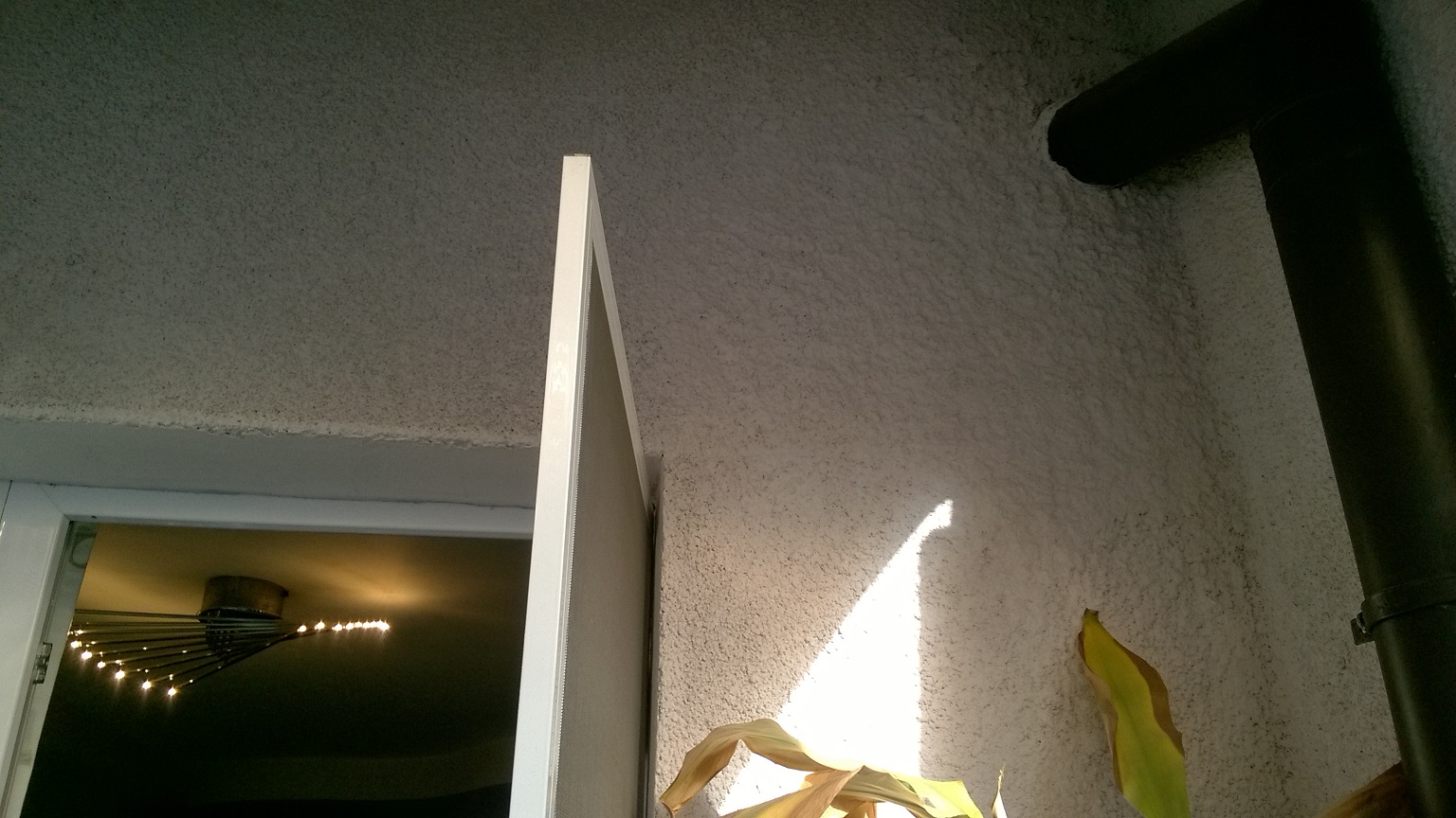

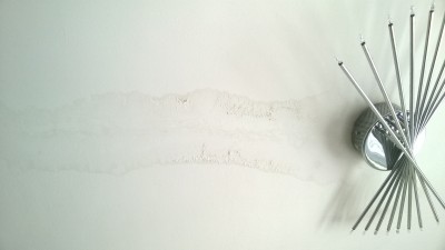

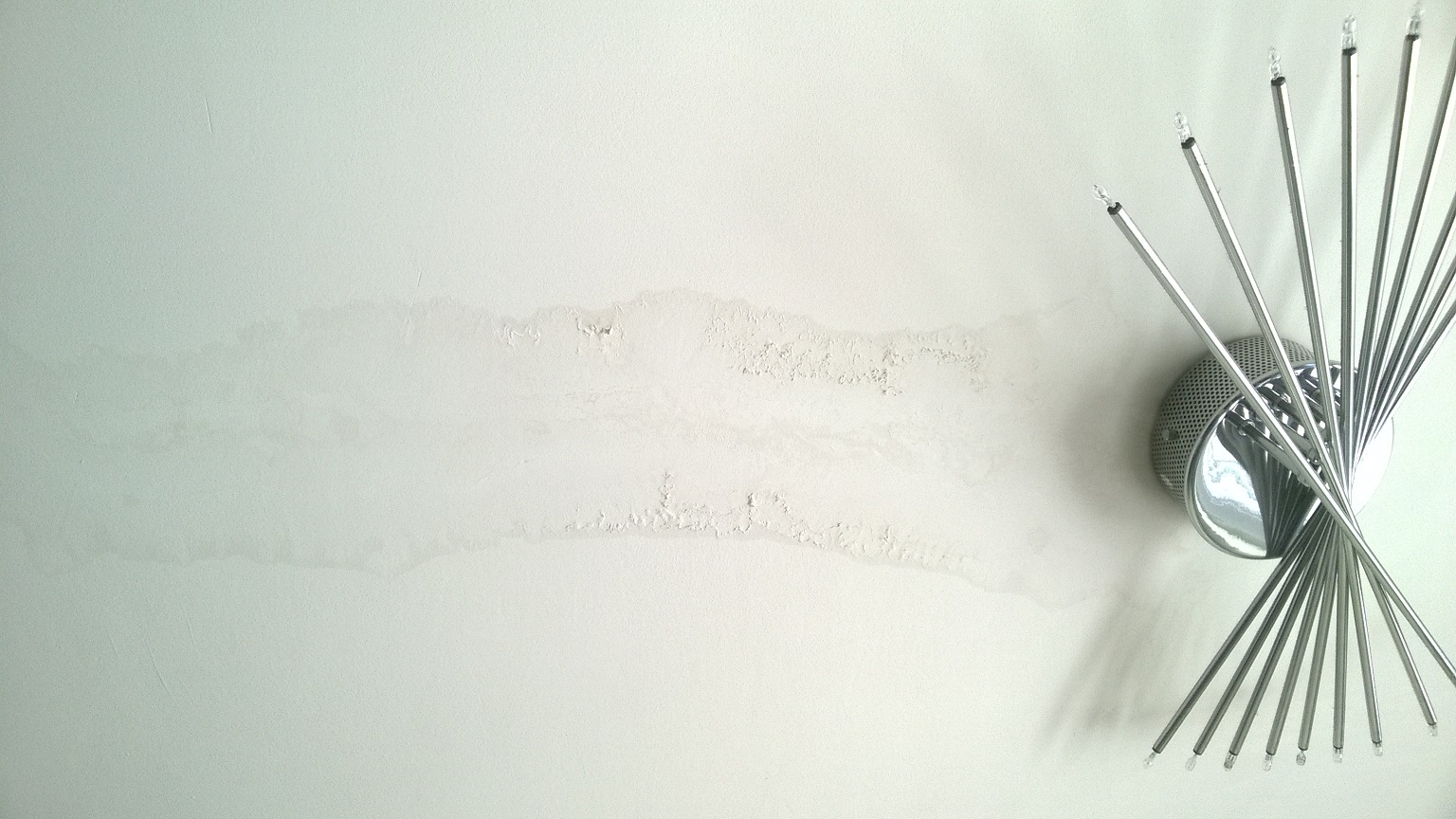

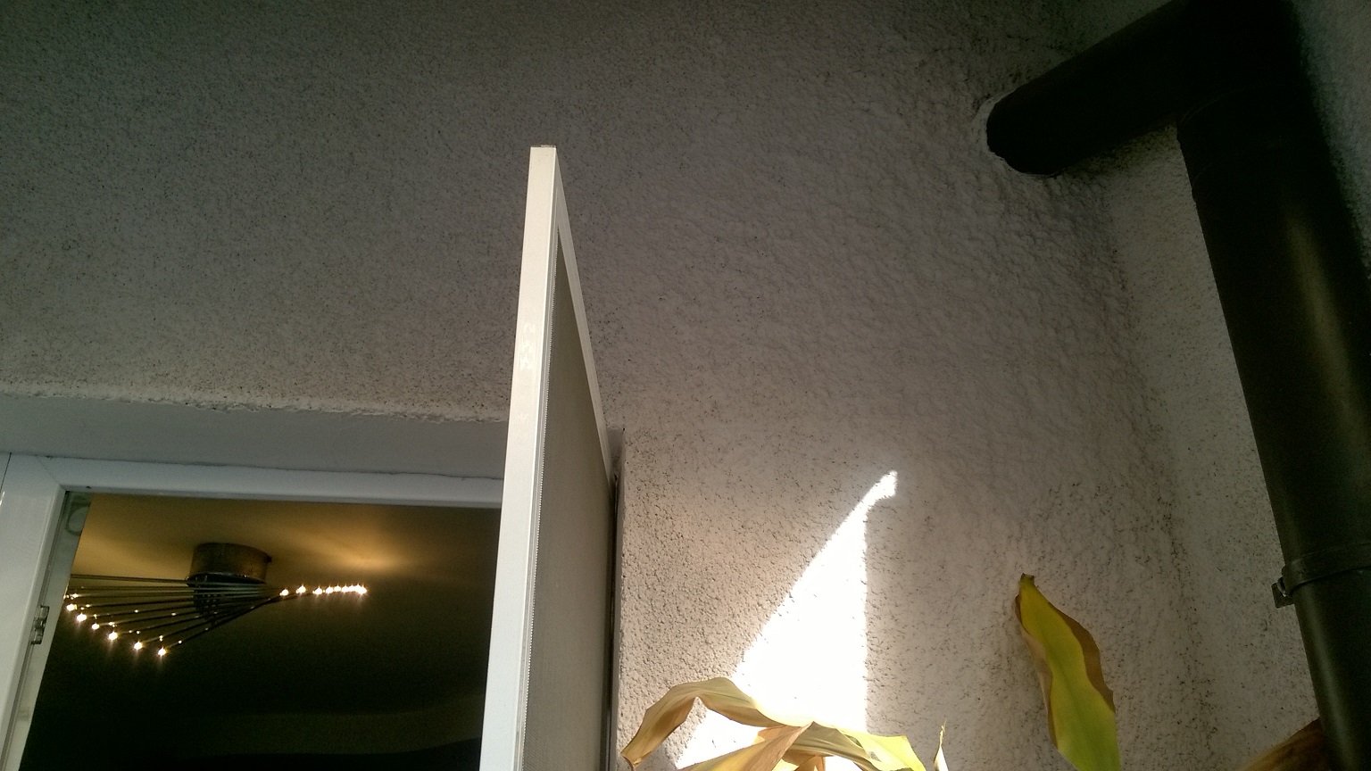

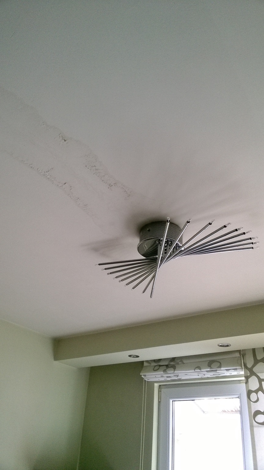

Ето как изглежда ситуацията: Прикачени 3 снимки
Заб.: Тръбата на 3та снимка е водосточна, на моята тераса е, влиза в стената/тавана ми и е свързана с воронката, която е на терасана над мен (на съседа ми)...поне като наливаме вода във воронката на терасата му се "чува" как изтича през тази тръба...
