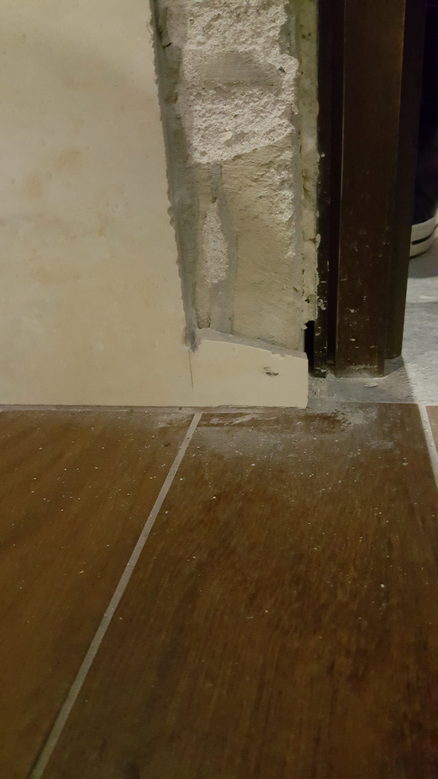

Никой не каза за мултитула какви остриета стават - на бош ли, нечии други ли... Трябва ми острие да отрежа един гранитогрес и никое от лидълските не е подходящо.

Само да кажа, че плочките са залепени вече. Докъдето можах, рязах с шлайфа естествено. Сега, обаче, трябва да отрежа малко парче в ъгъла между стената и пода. Там с шлайф няма как да стигна. Та затова е цялата мъка.

Е, ако има и друг начин да отрежа тази плочка, ще го пробвам, но аз поне не се сещам... Някакви идеи?

Ако сложиш една снимка на това място/ ама не баш близко/, може и да ми дойдат идеи.

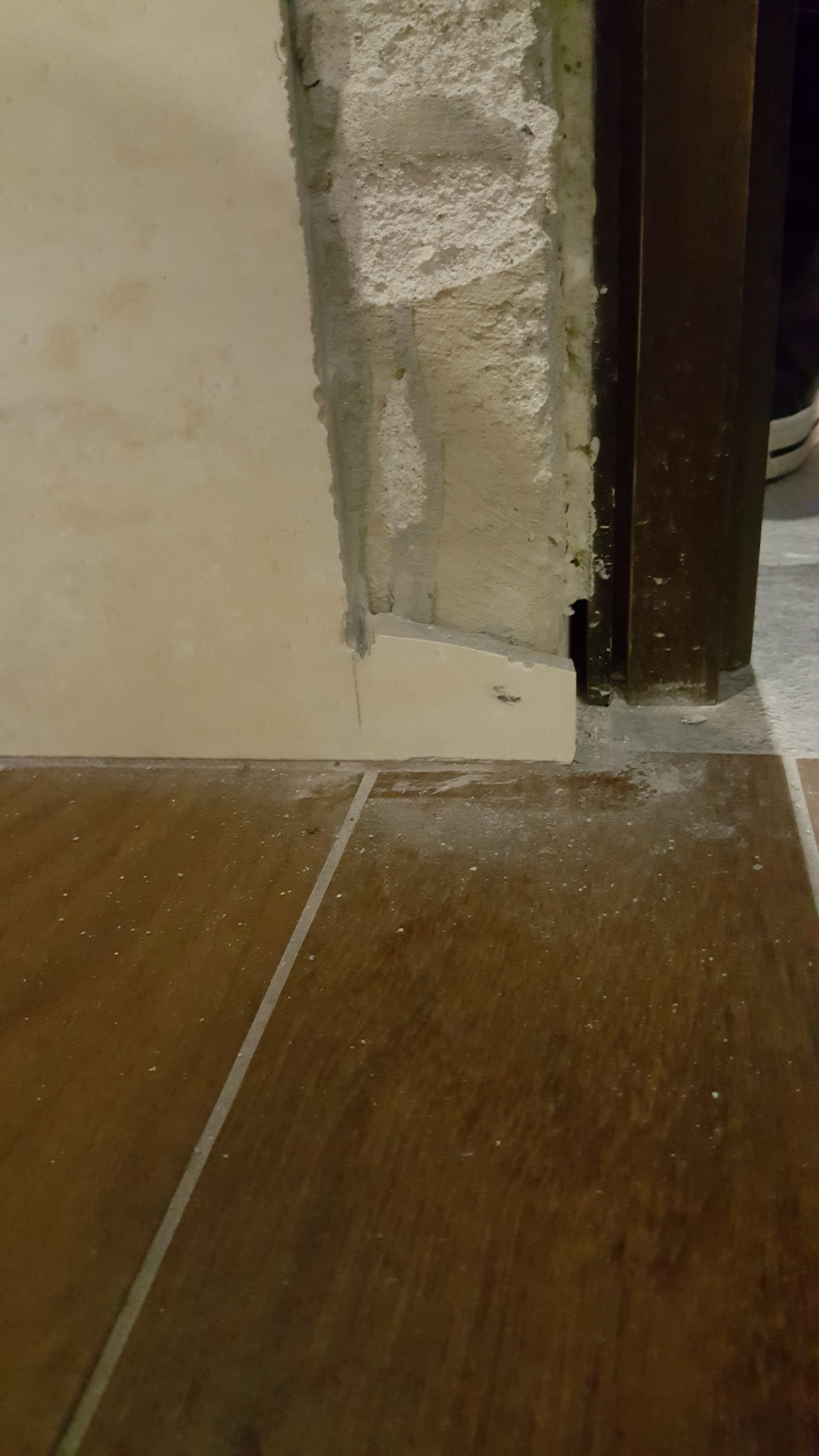

Извинявам се за офф-топика. Ето снимка на проблема:
jekasus - майстор
Държиш диска на ъглошлайфа хоризонтално и запилваш до нужната вертикална линия. После внимателно с остър секач изчукваш излишното.
ESPACE - майстор
С малък ъглошлайф и диск за рязане на бетон тази плочка ще я отрежа и ще остане не повече от 2см за хоризонтално изпилване. Много рано е спряно с вертикалното рязане
jekasus - майстор
ESPACE написа:
Да допълня - подлага се една ламаринка, да се предпазят подови плочки от нараняването при рязане, парче CD-профил върши идеална работа.
