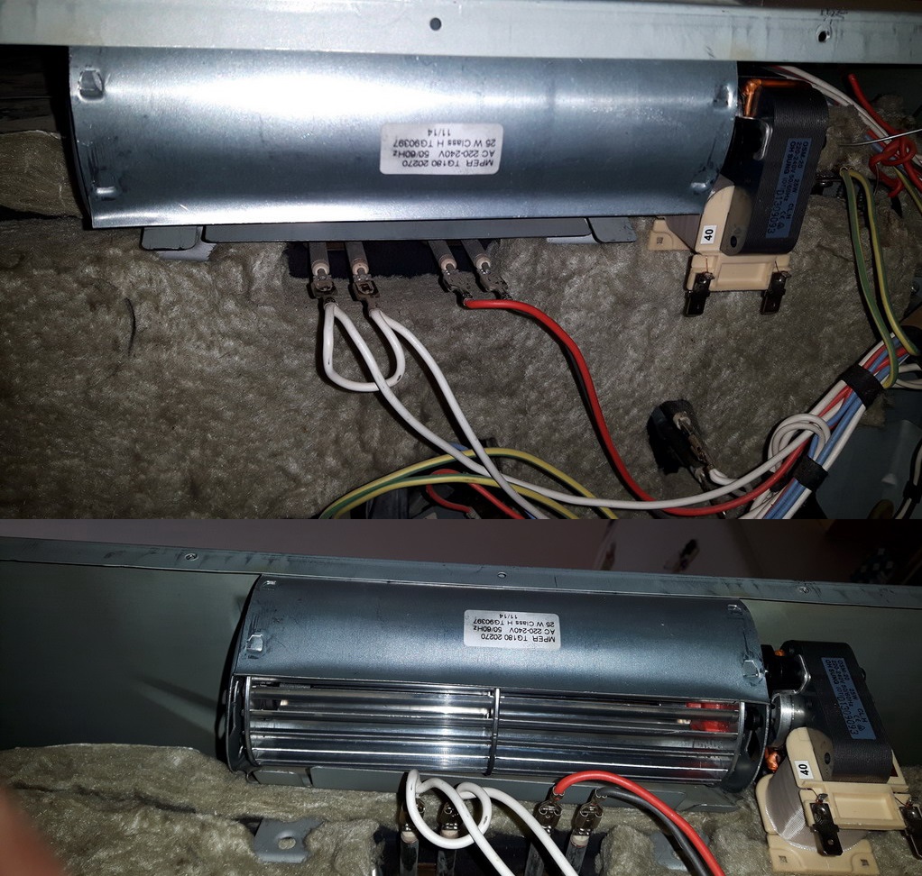

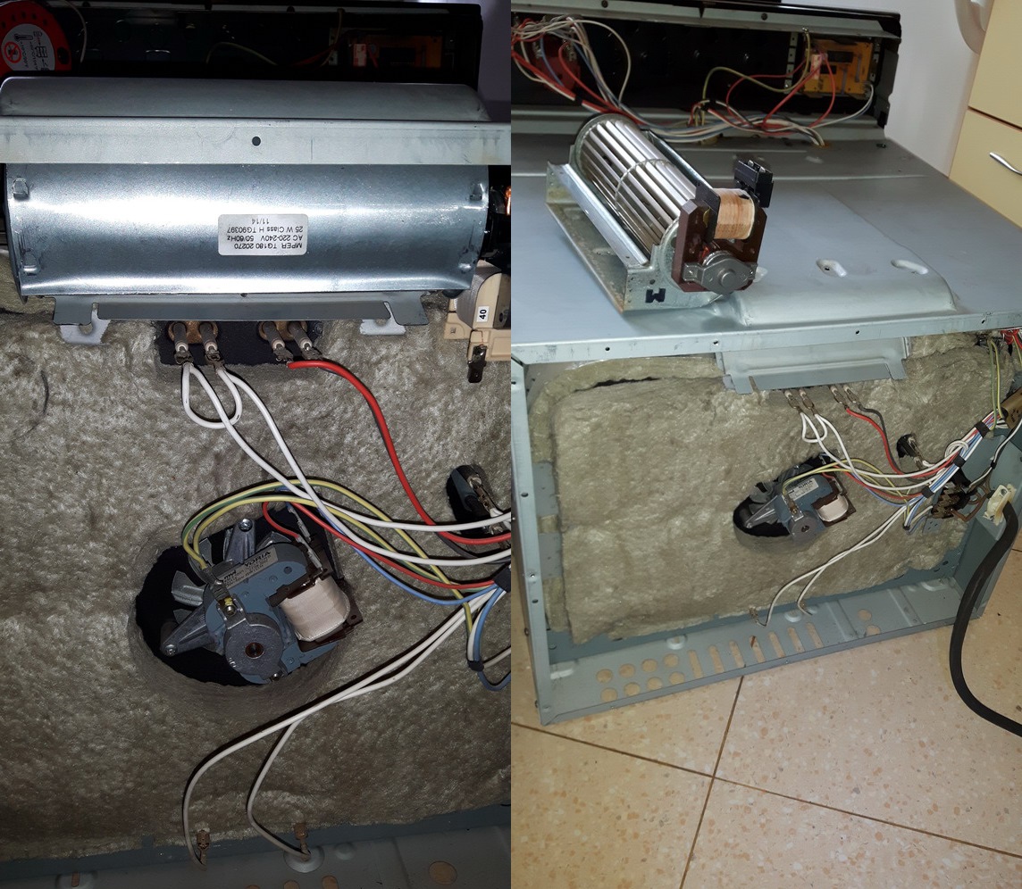

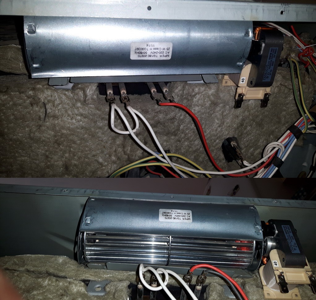

Да наложи се да я извадя, като най-трудоемкото бе да разкача и закача твърдата връзка, защото едвам се пъхам там м-у шкафовете. И така вентилатора се намира на гърба на фурната в средата горния край. От него до предния панел (вратата) има въздуховод изграден от две ламарини, едната от които е горната затваряща фурната. Болтовете, които сглобяват двете ламарини не са белязани и аз ги разглобих и двете. Преди да пристъпя към затваряне сглобих въздуховода (двете ламарини една към друга) и тогава монтаж към фурната. Новия вентилатор изглежда по-зле от оригиналния, защото част от него е от бакелит, докато стария е изцяло от метал, но..... такъв открих в събота. Снимки от процеса:
И въпрос към по-опитните:
Старият вентилатор не може да създаде въртящо поле - защо :? Ротора вибрира в двете посоки. При помощ за завъртане с ръка се усеща спирачен ефект от електромагнитното поле. Изключен от напрежение ротора с турбината се върти с лекота.

Въртящото се поле в този мотор трябва да се създава от намотка на късо (дебела тел, в кръг около полюсите на магнипровода,асиметрично спрямо полюсите). Но не се вижда на снимките. Снимай само мотора отблизо.
