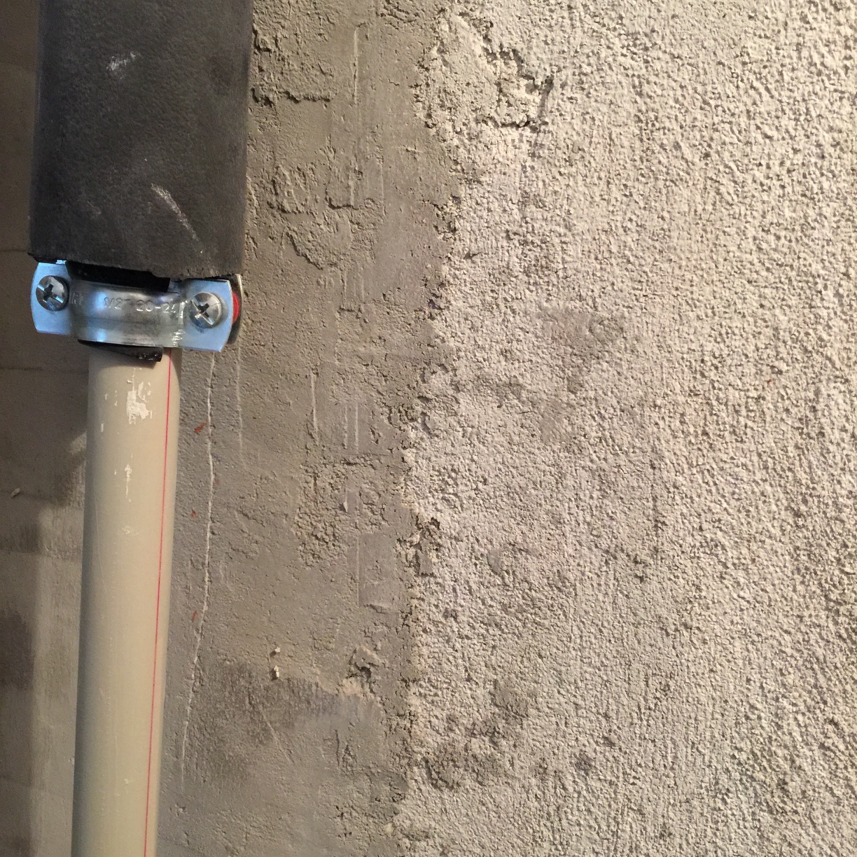

Здравейте :supz: ,
Правя ремонт в едно сервизно помещение, което се намира на гърба на кухнята в стара масивна, тухлена сграда от 40-те. Свалих част от старата мазилка до тухла, а майстори ми сложиха нова варо-циментова. Стените останаха наполовина стара наполовина нова/груба мазилка. Искам сам да си шпакловам, но нямам опит и ме притеснява факта че има разлики от 1-2мм между старата и новата, както и че може би старата е боядисвана, а новата не. :rolleyes:
Как да подходя? Трябва ли да изчакам новата мазилка да изсъхне напълно или 2 седмици съхнене са напълно достатъчно за да шпакловам?
Трябва ли да грундирам стените преди да нанеса разтвора и какъв трябва да е той? Имам едно старо чувалче с гипсово лепило което е с дата на производство преди две години!? Дали мога да го използвам него или срока на годност му е изтекъл? Дали не е по-добре да взема някаква марка?
Поздрави

muhala - майстор
Ще ти кажа, аз какво направих. От снимките по-долу си личи за какви кърпежи става дума.
След като е измазано, дори и да не е много равно:
1. Грундирай с розовия грунд на Боро. (изчакай поне един ден след грундиране).
2. Разбий гипсово лепило. Мини стените на ивици от по метър широчина.
3. Веднага след като си нанесъл лепилото по стената, залепи мрежа (аз използвам Баумит, не си купувай боклучава, че ще ти е трудно).
4. Веднага върху мрежата пак гипсово лепило.
Застъпвай мрежите около 10 см.
Според мен две седмици е ОК за съхнене. Все пак отзад това е тухла, а тя дърпа много бързо.
След това да дойде човек да шпаклова фино.

muhala - майстор
evasilev написа:
Има ли някакъв инструмент или уред, с който да махна старата боя по-лесно? ...
Малкия флекс и диск за неметал. Един час работа. После пак грунд и шпакловане с мрежа. Този път използвах циментова шпакловка.
Не бих използвал теслата...
Задължително маска на устата/носа и предпазни очила! :partyman:

muhala - майстор
evasilev написа:
Варианта с полагането на мрежа е интересен. Това предполага че ще се мине два пъти нали... единият преди поставянето на мрежата и вторият след. А каква дебелина да са пластовете гипсово лепило? По 1-2мм? ...
Поздрави
Ще ти кажа аз как го правя. С маламашката натискам по стената без да се опитвам да докарам някаква дебелина. Слагам мрежата веднага докато не е дръпнало гипсовото лепило. Върху нея веднага пак лепило колкото да запълни мрежата.
После който ще шпаклова фино - той си знае кое колко.
Идеята с мрежата и лепилото е да не се нацепи шпакловката заради това, че има различни слоеве мазилка.
Слагам лепило преди мрежата, за да съм сигурен, че мрежата няма да се отлепи.
