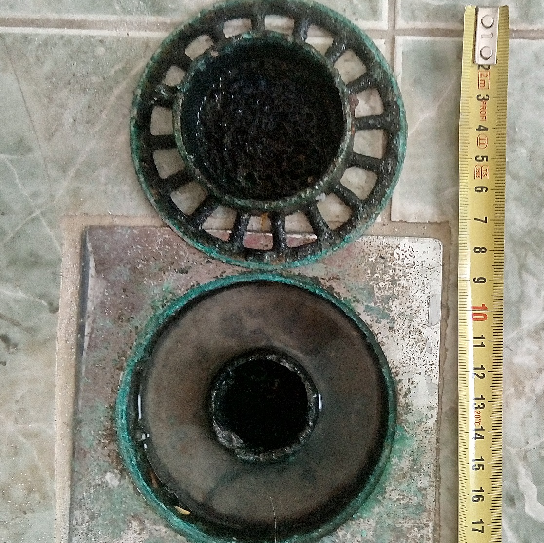

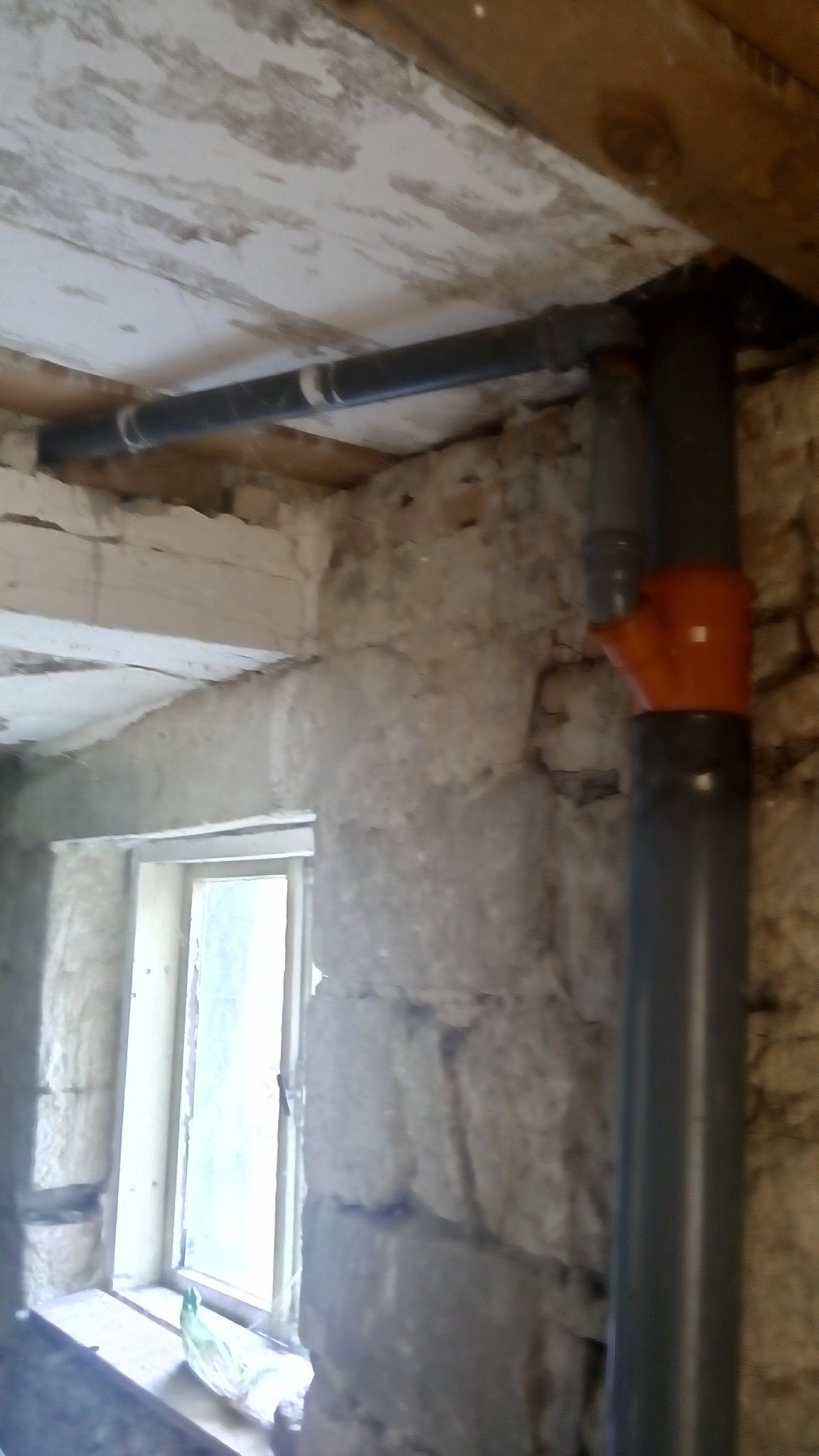

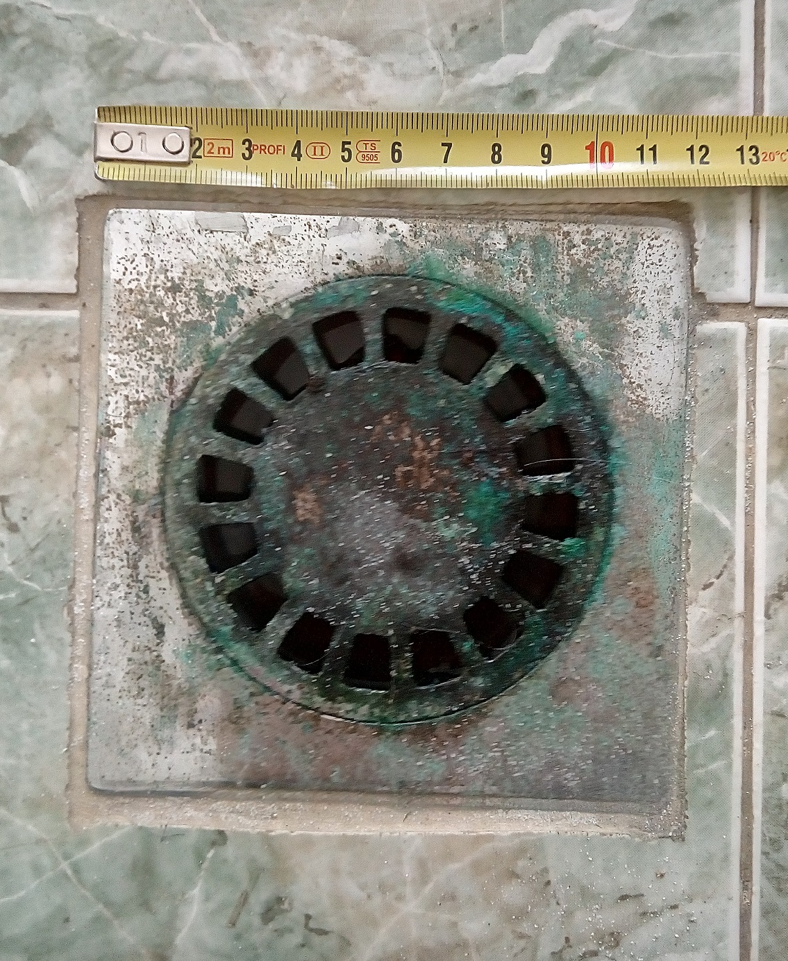

Преди време ремонтирахме къщата и направихме изцяло ремонт на баня/тоалетна, като отходните води са вкл. към централна канализация.
Сифонът както се вижда от снимките постоянно е пълен по периферията с вода, но това явно не решава проблема. Тръбата от сифона върви вътре в циментовия под (виж снимката на тръбите, направена в помещението под банята) и вероятно се вкл. директно в главната отходна тръба.
Лошото е, че постоянно мирише на канал и търсим решение на този проблем.
Прилагам снимки и моля, който може да даде идея как да се отстрани проблема - да пише.

Junak - майстор
В най горната част на тръбата трябва да има отвор, защото иначе водата, която изтича в канала, прави ниско налягане и "изсмуква" водата от сифоните.
valdim - специалист
Junak написа:
Би ли ми маркирал на снимката за коя тръба говориш и куде рябва да е този отвор?

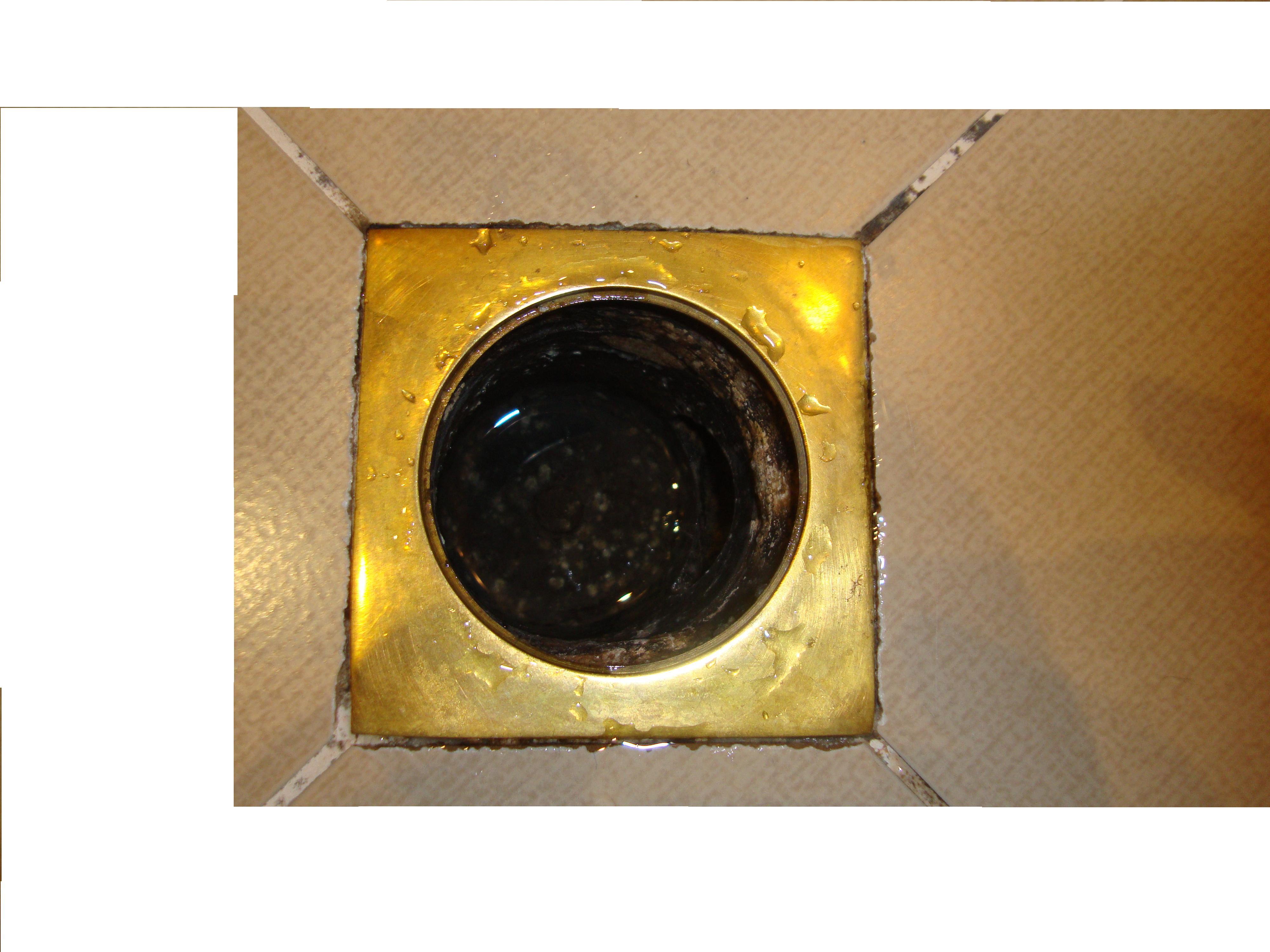

шоп - майстор
Истината е, че сифона и плочките на пода са лепени от "майстор", който трябва да се изгони от обекта.
Но,...това не е е повод за миризмите, а само за събиране на вода около сифона.
Сифон се монтира както съм посочил на снимката ( снимката не е моя, а първата срешната в нета)
Вкъщи има 3 бани и 3 тоалетни с рогови сифони и септична яма. Миризми няма въпреки, че нямам отдушник
Junak - майстор
На дебелата тръба в най-високата част. Ако е в помещение, прави се с по тънка тръба и се извежда нагоре и навън, за да не мирише

valdim - специалист
Junak написа:
Ахааа....схванах. Трябва да се добави едно разклонение с по-малка тръба, което да се изведе извън помещението под банята.
И така миризмите ще излизат от него, а не през сифона. Правилно ли съм разбрал?
zdravcho - специалист
Голямата ПВЦ тръба за отходни води ф110 на горе как и до къде продължава? Трябва да е изведена в подпокривно пространство или на покрива заедно с комините и да е отворена. Така в отходната канализация на къщата няма да се създава вакуум или налягане и водния клапан на сифона ще си върши работата.
