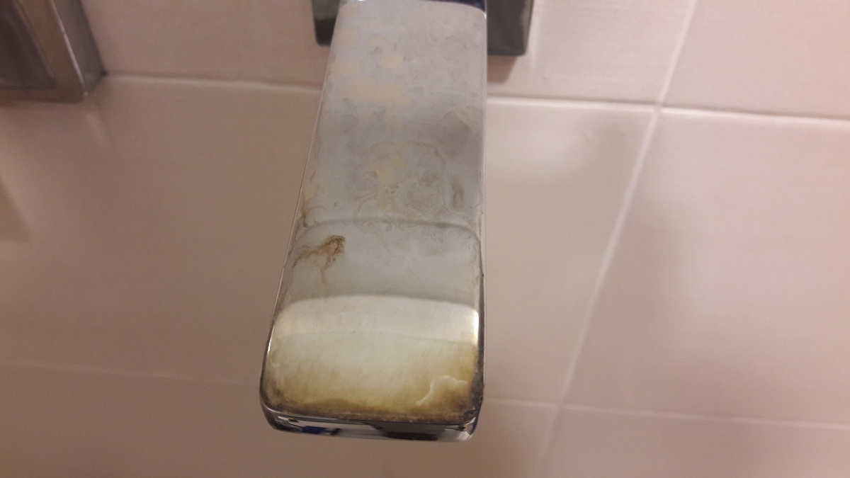

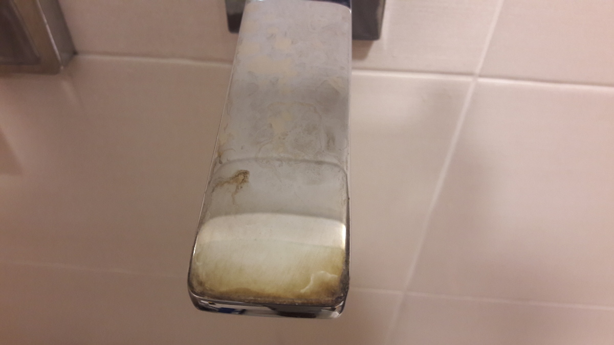

Чистих варовика от банята и оставих препарат малко повече отколкото трябва (4-5мин) и хрома на смесителя потъмня (виж снимката)...
Има ли начин за възстановяване, полиране, пастиране и с какво? Или да го нося някъде където се занимават с такава дейност?

Пробвай първо с каквото имаш - паста за зъби. Но тя е слабичка за полиране но не пречи да опиташ.
Ако не стане минаваш на CIF - имаше един с абразивни частици. Не знам дали го има още щото отдавна не го използвам.
Накрая, ако няма ефект минаваш на специализираните препарати.

Хрома по принцип е доста устойчив на химикали и едва ли препарата който си ползвал е направил някаква беля. потъмняването е повърхностно и лесно поправимо. Ползвай парче плат и сода за хляб и повечко търкане и ще стане като нов. А ако държиш на супер полировка има полир пасти но със същия успех може да ползваш и някоя евтина паста за зъби.

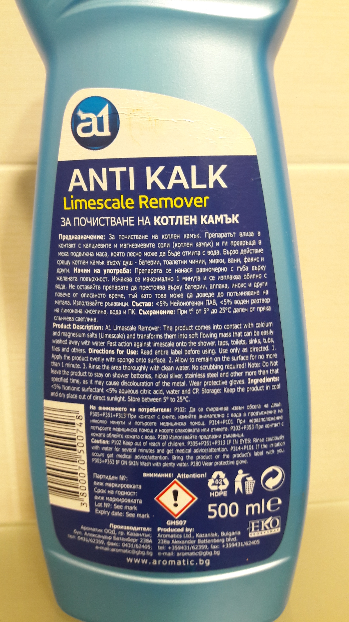

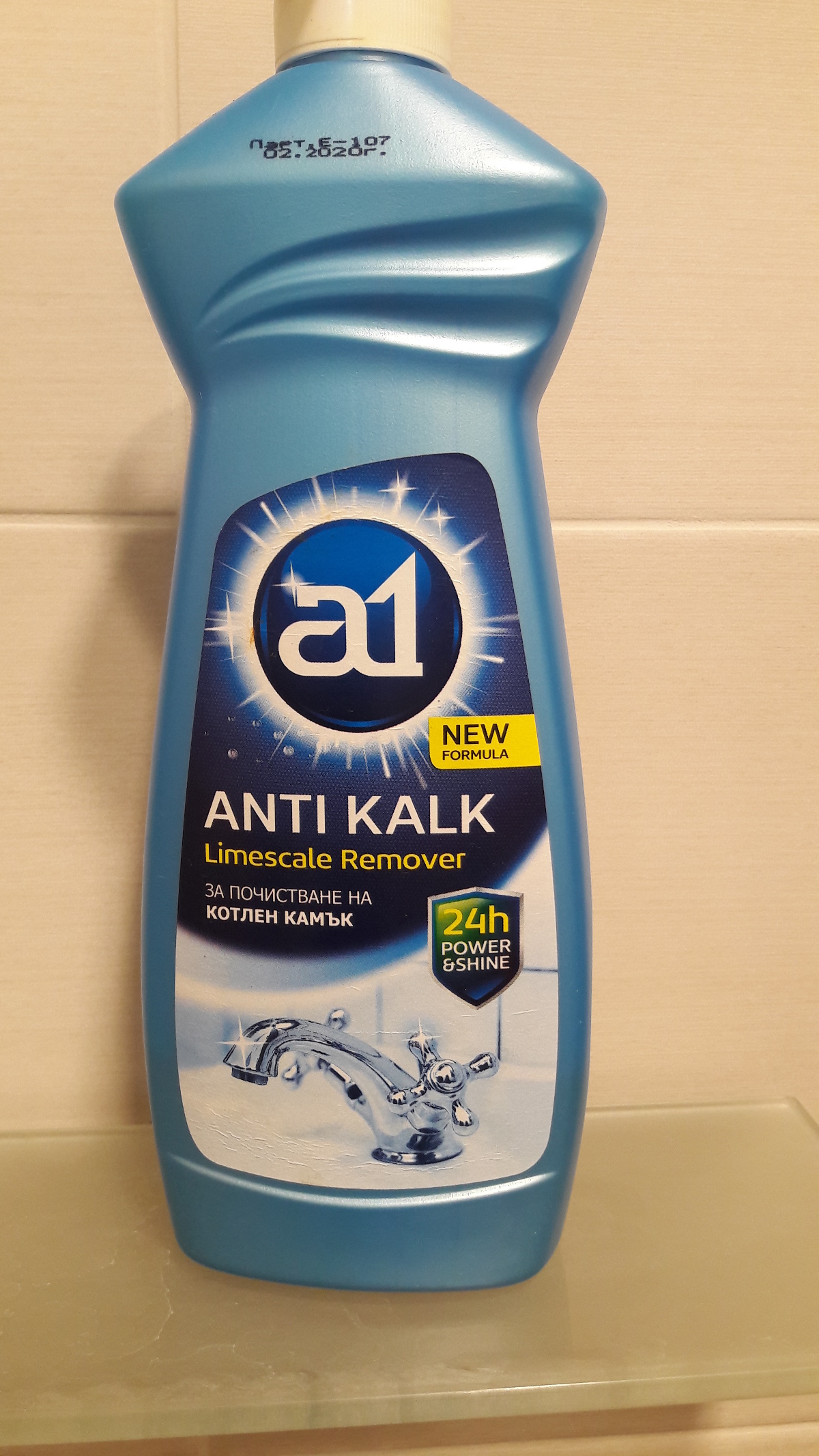

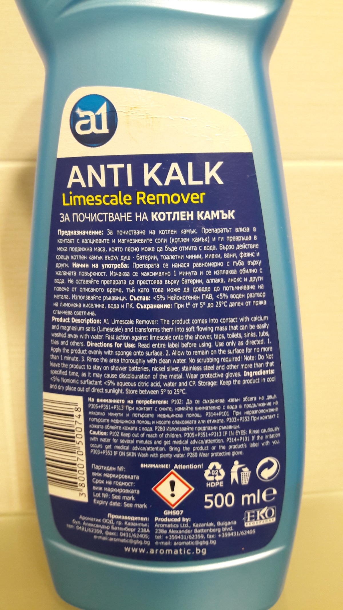

Ето това е препарата, ефикасен е доста, но ако не се ползва според указанията така става... за което аз съм виновен де. Ще пробвам с хлябна сода имам и полирпаста от колата останала ще пробвам и нея да видим какво ще излезне.
