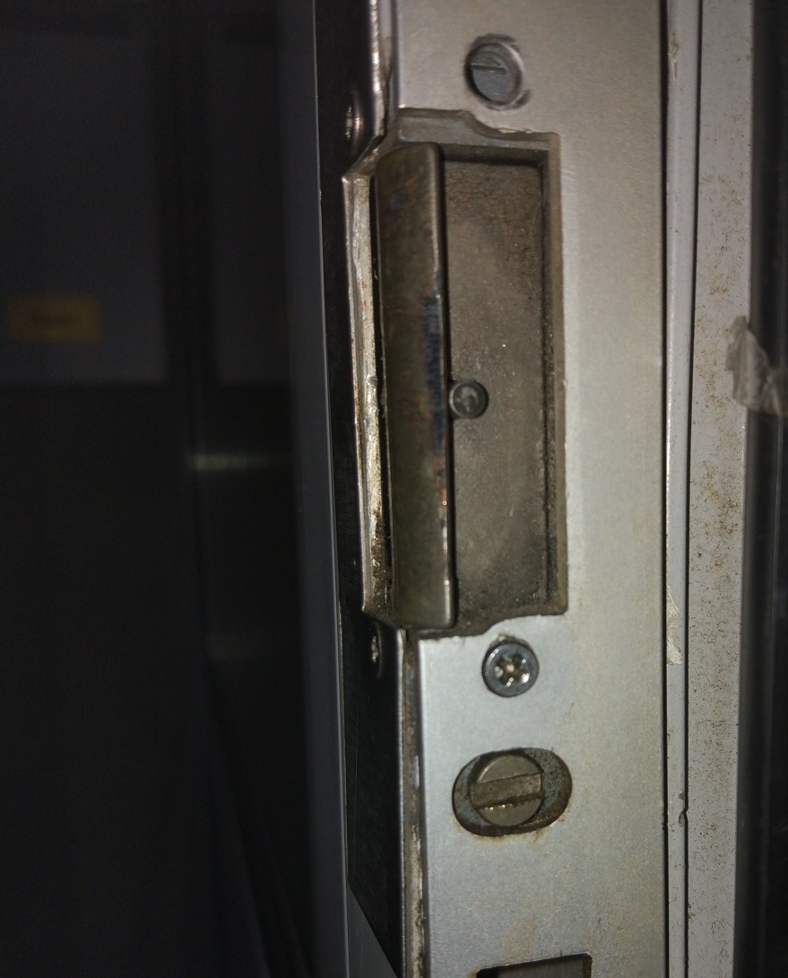

Понеже по неволя съм нещо като поддръжка във входа /няма кой друг/ и поправям каквото се развали, днес забелязах че входната врата на блока се отваря само обикновено с дърпане отвън, без да е нужно някой да ти отключи езичето на бравата с копчето на домофона. Отваря вратата само с дърпане на топката , пипам застопоряващия елемент на насрещника /този, който държи езика на бравата/ и той се мести свободно с ръка както трябва да се мести само ако му е подаден ток, което очевидно не трябва да е така.
Има ли някакъв пиниз, който не знам, подлежи ли на ремонт това чудо? :?

Визуално изглежда така:
И се мести свободно с ръка....

Може би връщащата пружинка е сдала багажа :? Сваляй го и го отваряй.
joroantonov - специалист
Щракни палчето отдолу в другата посока!

+1 .Онова голямото, дето прилича на винт за права отверка, в продълговатия отвор.

Не помръдва, иска си да е в крайно вдляво. :| Дори силен напън не помага, но имам спомен че винаги е било така. Иначе си се върти свободно и безкрайно.

В интерес на истината такъв модел на FEB сефте виждам. Помислих, че това е блокировката. А може и да е, ма да не сработва. Свали ли го от вратата, може да се разглоби и да видиш дали нещо е счупено или разместено. Ако не става, с него в магазина/склад за обков за ПВЦ и Ал. дограма/, взимаш нещо подобно /да отговаря на размери и ел. параметри/ и сменяш. Започват от 20тина лв.

Имаме абсолютно същата брава на входа на блока.. Трябва да завъртиш болта отдолу с отверка да сочи хоризонтално за да задържа.. Може да му е счупено нещо в леглото на винта вътре.. разглоби я да я огледаш, но по-принцип трябва да е ето така.

Това е правилният отговор. Явно този тип не е с местене ляво/дясно , а с въртене. Благодаря на колегата и на всеки опитал да помогне с мнение в темата.
