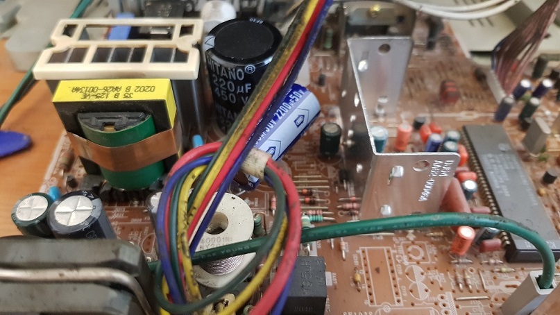

Здравейте.
Телевизора е Самсунг-CRT-или както се казва не съм сигурен,но с кинескоп.
Та тръгва когато си поисква.Като тръгне си работи идеално.
Предполагам,че е нещо по захранването,но все пак да питам.

lyubohar - майстор
За съжаление проблема се задълбочи.
Вече изобщо не пали.
Отворих го и смених 2 електролита.
220uF на 450V i 2200uF на 25V.
Първият надут.
След включване на 220uF има 300V.
На втория-2200 няма нищо.
За съжаление не намерих схемата да ги покажа.
Ето малко снимки-големия и синия аксиален.

lyubohar - майстор
Сега го смених.Стенбая се появява и гасне.
Като натисна някой бутон премигва.По едно време телевизора тръгна и като огасих и включих пак не иска.
Стенбая е зелен,но преди светеше и в червено.
Като нямам схема и съвсем не ми е ясно.

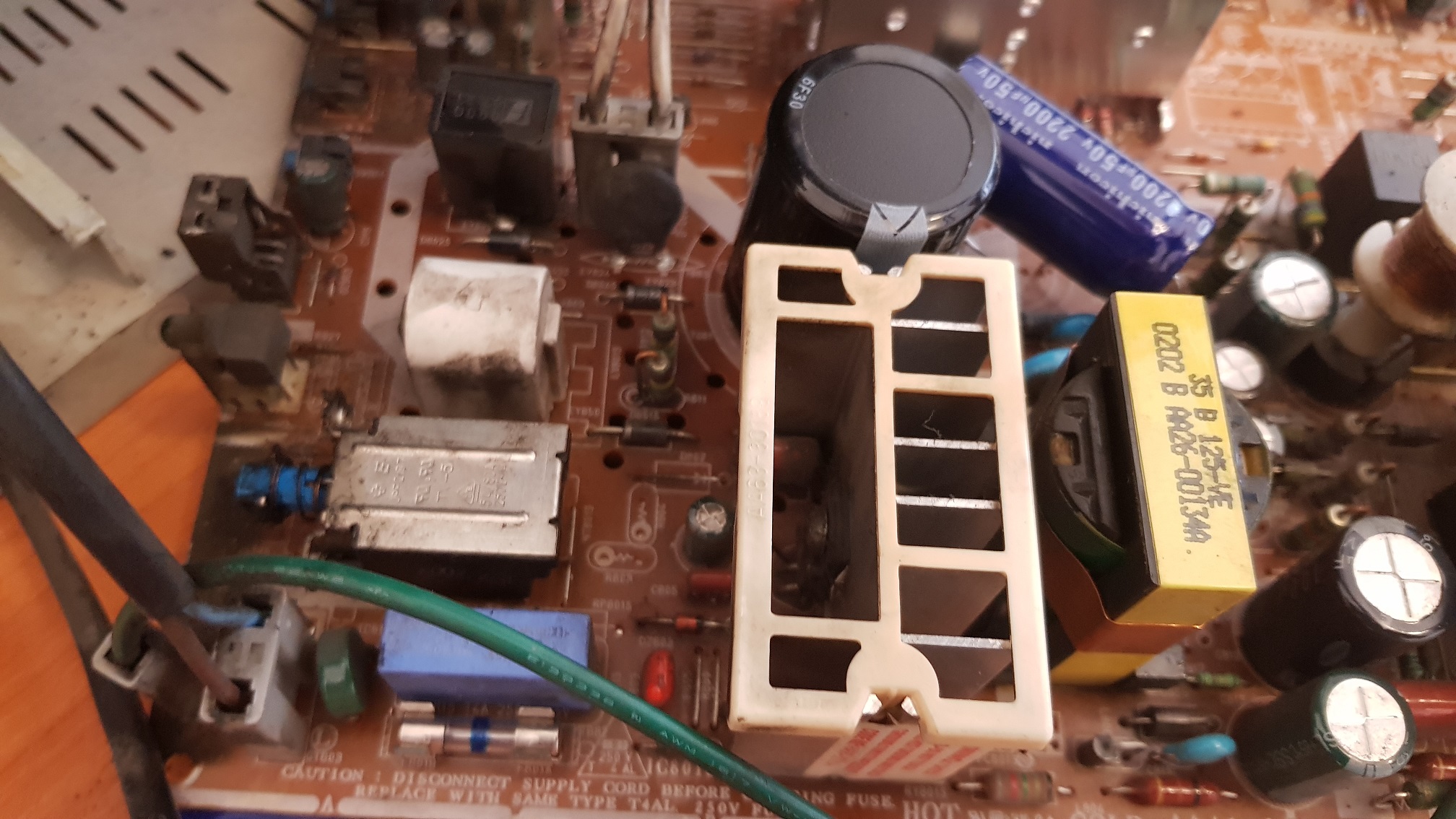

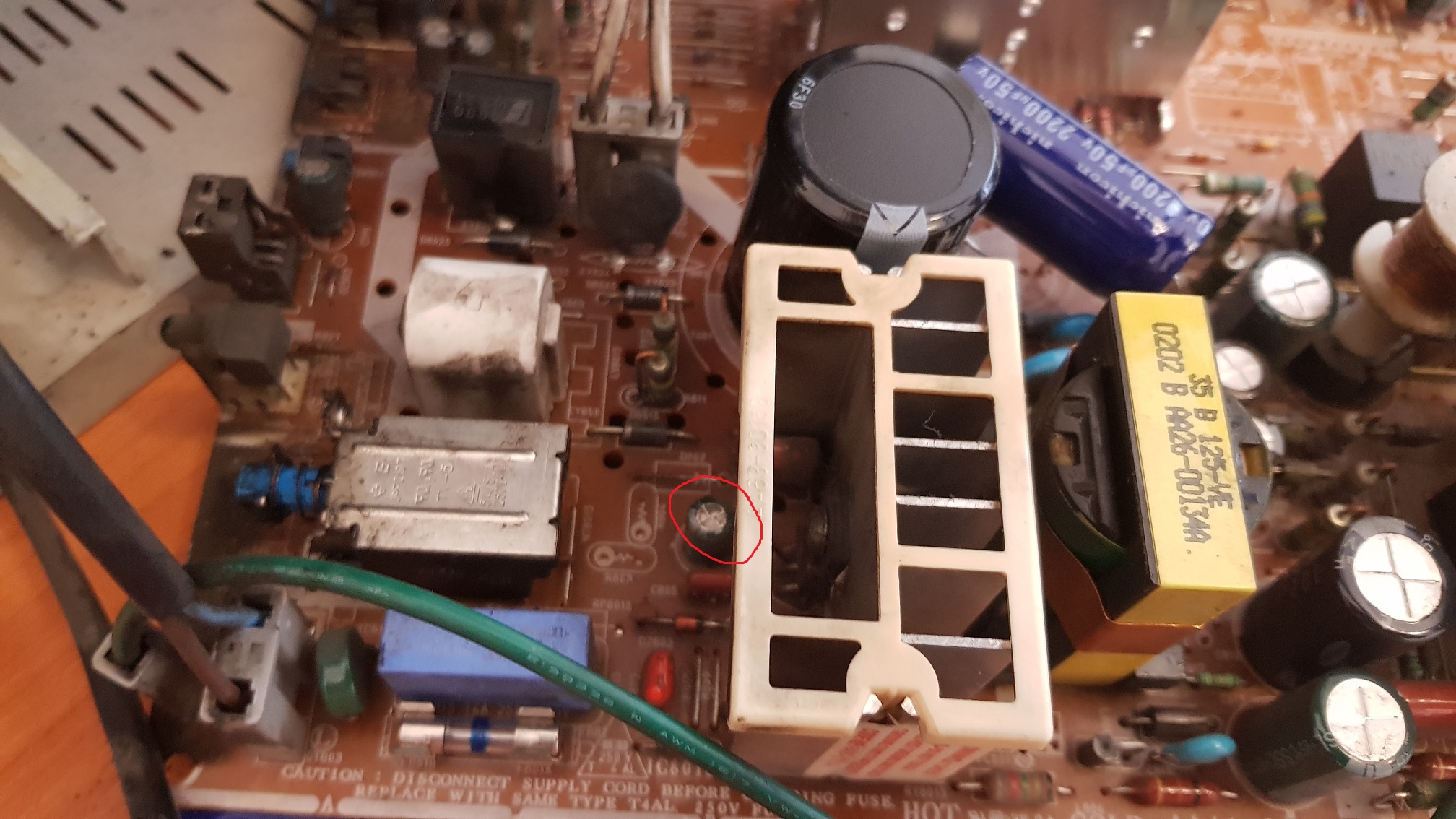

fbr - майстор

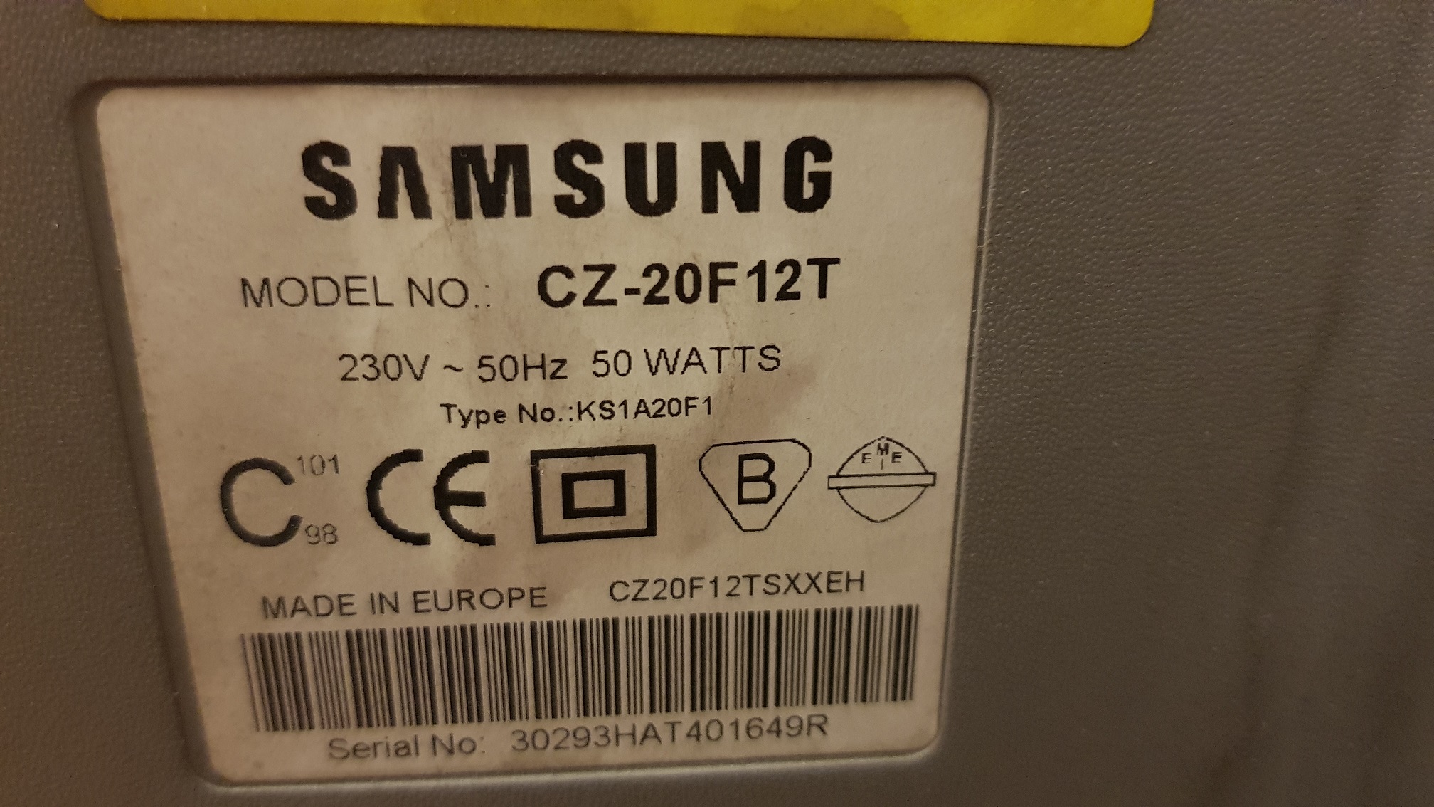

Я снимай надписа под ТХО-то. Там трябва да пише шасито. Сигурно имаш лоши спойки. Виж по интегралната схема за ВО в какво състояние са.
lyubohar - майстор
CZ20F12TSXXEN
HA99-100754

plamen6703 - майстор
Уточни какво е шасито на телевизора и дали модела е с оптрон или без оптрон!
Няма какво да гледаш "интегралната схема за ВО", освен ако не проявяваш някакво любопитство да я видиш :)
Хубаво е да окачиш една лампа да не заминат допълнително още елементи докато включваш и изключваш... Може да разпоиш крайният транзистор на "ТХО" и да включиш крушката /220V/60W/ между колектора и масата и да видиш как свети лампата и имаш ли примерно едни 110-125 волта... има и друго, но за момента без друга информация толкова :wink: ! :partyman:
fbr - майстор
Шасито най-вероятно е KS1A. Дръпни си схемата от тук. https://www.eserviceinfo.com/
