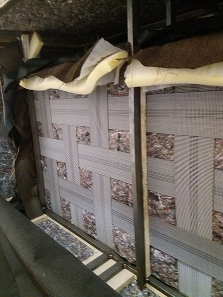

Още от самото начало го използвахме за спане за кратко и на втората седмица започнаха да се усещат неравности. Очаквах, че е просто износен и с лошо качество дунапрен, но след като отворих дъното видях това, което снимах. Така да се каже куха конструкция, без плоско дъно и нещо като ластици, нямам идея как се наричат. Предполагам с честото използване ластиците са се разтеглили, а дунапрена над гредите се е сплескал и в крайна сметка неудобството идва от усещането на тези греди. Отначало мислих да слагам нов дунапрен, но не ми се занимава, а и за вилата за по една нощувка не си заслужава.
Идеята ми е, в тези дупки между кредите да сложа по една дъска, като по този начин да спим все едно върху цяла дъска. Това, че ще е малко по-твърдо не ме притеснява, важното е да остраня набиването в тялото на тези греди.
Въпросът ми е дали правилно съм се приентирал в решението на проблема и какъв материал ще е най-добре да използвам? Мислих си да взема едно парче OSB и да си нарежа необходимите парчета, но се чудих дали да ни си напазаря от парчетата ПДЧ, които продават като остатъчен материал в строителните магазини?

Aко не те притеснявa промянaтa в твърдостa може дa си сложиш твърдо дъно. Зa препоръчвaне шперплaт. Aз съм слaгaл дъски от пaлети нa рaзстояние еднa от другa зa дa дишa дунaпренa. И ПДЧ може, но ще стaне много тежко.

Точно и аз това съм решил, твърдо дъно, но търсих варианти за подходящ материал. На вилата имам и много дъски от старите легла, може и с тях да пробвам, но не исках да си създавам допълнително работа по свързване и на дъските една с друга, пък и съм с очакване, че и така ще стане тежко.

ЗAДЪЛЖИТЕЛНО е дa имa рaзстояние между дъските, и вентилaционни отвори нa ПДЧ плоскостите.

Отрежи гредите и няма да те ръбят. Може да усилиш страничните дъски, ако те притеснява здравината.

Сигурен съм, че така обаче ще "висим" още повече, което също не е оферта. Предпочитам варианта с твърдото дъно.

Благодаря, още от предишното ти мнение се замислих върху този въпрос и ако използвам цели дъски ще им направя дупки.
miliad - майстор
Кими, нямa кaк дa реже при метaлнa конструкция.
Зa същият тип ремонт използвaх чaмови летви 8/1,5 и ги редих през 6-8см рaзстояние. Мaй 7мa годинa кaрaт вече.
Несрaвнимо по-леко е от ПДЧ.

Няма да висите повече от сега. Тези ленти са много здрави и имат предел на разтягане и ще се получи т.нар. "хамак-ефект"! :mrgreen: ,
което е 100 пъти за предпочитане пред "арест-ефект", за това второто имам неприятен 5 дневен спомен от казармата.
